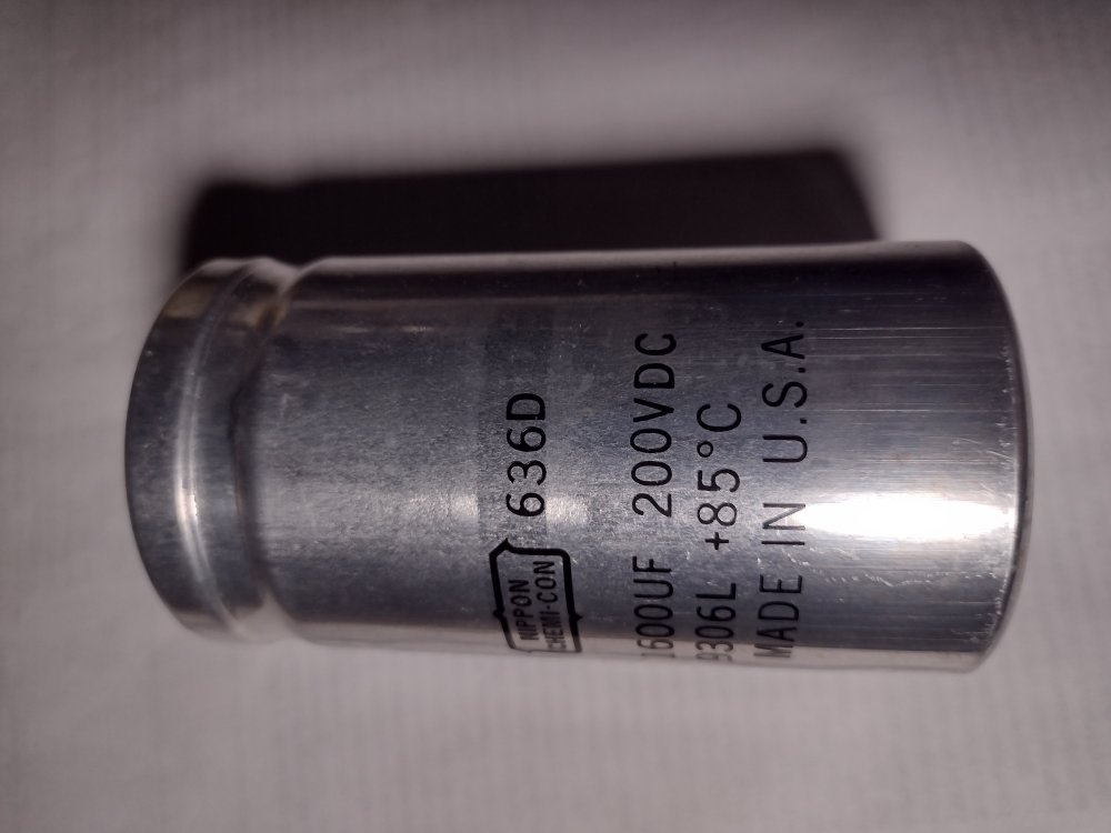

1 час назад, sova сказал:
Электролиты японские... Ниппон Чемикон...
Тут тоже не очень очевидно, вот руку протянул и:IMG_20230102_195627617_HDR.thumb.jpg.d335250e86728de827617f051c3712c9.jpg
Станислав, ну вы-то куда? Тут хватает удивительных людей, не надо так...
Это к тому, что всем понятно: есть головные офисы и производства, а есть филиалы и не важно, где сделано, если стандарты качества соблюдены, то фирма остаётся фирмой. (ударение на последний слог).
Несомненно! Например, как Блаупункт! :smile-17: Картинки недавно постил - от 1939 г - топовый шедевральный приемник, аж с проводами в пвх изоляции!!!, и от 2022 - китайские кастрюли, сковородки и т.п. Как там, на том свете, поди дедушка Бош на икоту изошел?... Холодильник как то недавно на глаза попался - "Шауб-Лоренц" (!!!), в лучшем случае он турецкого происхождения, но не факт.... ФирмА всегда остается фирмОй, 100%
Полагаю, в мире маркетологов-оем-щиков- временщиков к понятию "фирменное!!!" не следует относиться слишком трепетно...
Ну зачем путать мягкое с тёплым. От многих фирм остались одни названия это понятно. Я говорю о приемственности качества. Ведь конденсатор Shizuki сделанный в Японии будет соответсвовать такому же, но сделанному в США, раз у них одинаковые принципы сертификации менеджмента качества.

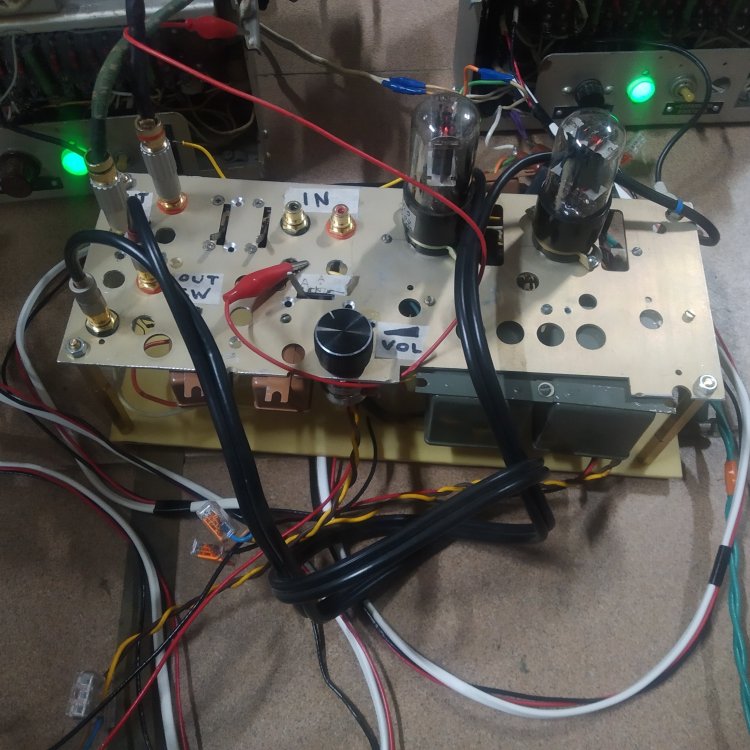

    • Ну вот... опять лишнего написал, почти мимо темы. Со мной регулярно бывает, не обессудьте - ввела в заблуждение фраза на предыдущей странице "...Князев сделал его гораздо раньше...", вот я и пустился в мемуары - о каком изделии собственно речь. Что же касается применения 6ВХ7, то первое что приходит в голову - это вопрос (возможно сказано где-то, а я не заметил) - а связь с оконечным каскадом какая? Если там межкаскадный транс, то вполне может быть, что ВХ выбрана из-за специфики как раз транса: индуктивность мала, или еще что, а хотелось полной полосы... А может, в аноде драйвера дроссель - тогда аналогичные оговорки, в смысле значения индуктивности. А выходная лампа на фото все-таки очень похожа на 15-ю мазду. Она?
    • Усилительный  прямонакальный ВЧ тетрод в батарейных приемниках.
    • С входным трансом, особенно сильно повышающим, неоднозначно: он ведь "источникозависим". Тут или делать пред с известным, фиксированным выходным сопротивлением, которое согласовано и оптимизировано под входной трансформатор усила, или мириться с тем, что с низкоомными источниками усил будет звенеть на фронтах, а с относительно высокоомными - непредсказуемо валить на ВЧ (а может, заодно и НЧ, если мала L). По виду похоже, что речь идет об усиле, который у Саши был сделан на Маздах 5Y15 (накал 12 вольт, 15 вт на аноде; лампа с небольшой крутизной и как раз из породы тех, кто просит на 2 сетке половину анодного; ее полный аналог РЕ05/15, она есть в справочниках). Думаю, память мне не изменяет, и исходно усил не был однокаскадным. Мы тогда довольно плотно общались - кстати, темы широкогорлого рупора и безОсного пентодника, кажется, зацепили Сашу как раз в ходе наших тусовок, и это было сильно в прошлой жизни - пожалуй, еще во второй половине 90-х. В общем, если речь именно об этом пентоднике, то поначалу он пел откровенно криво, недостаточно внимания было уделено адекватной приведенке. С телефонных слов Артема, решение было практически полностью пересмотрено, проблема разрулилась, усилитель запел (в детали я не вникал, но все же трудно поверить, что после вторжения Артема усил вдруг стал однокаскадным: упомянутые Мазды по амплитудам раскачки сопоставимы с какой-нибудь 2А3, не так это просто, разогнать десятки вольт со входа, тем более что сильно повышающий транс (если это не габариты МС) всегда полон компромиссов). Упомянутый выше усил я слышал на какой-то выставке, Саша экспонировал с ним свои рупора. Звук обозначил бы как вполне достойный, хотя не без замечаний и, так сказать, "не мой". Ну а если речь идет о другом изделии, именно что однокаскадном, то прошу извинить - просто по виду похоже, вот я и ударился в воспоминания. И раз уж затронута тема, то хотел бы отметить - то, что ДТ были уникальным, особым явлением в мире российского аудио, мне кажется бесспорным: ребята отлично дополняли друг друга. Ну а сейчас, когда Саши с нами нет, остается почтить его память и еще раз отметить потрясающее чутье к дереву и звуку, правильно заточенные руки, мастерство и энтузиазм. Если это совсем бубубу, можно снести, ну или перебросить в раздел других бубубу.
