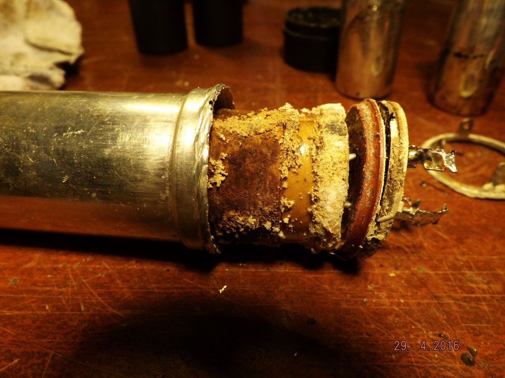

У товарища глубокий траур, купил на ебее коробку из 80 штук "новых" Мэллори, настоящих, американских, в заводской упаковке, непаянные, и очень дорого. Думал сейчас заменим в его винтажной коллекции, и всё запоёт.
Сцуко, не запело. Пытался ему объяснить, до покупки, когда был сделан последний этот конденсатор, но вера в чудо не позволяет осознать.....
Теперь массовая развальцовка/завальцовка, смена внутренностей на какой нибудь тонкий Рубикон.
Причём его прибор, с цветным дисплеем, и питанием 3 вольта, показал 90-100% работоспособность.

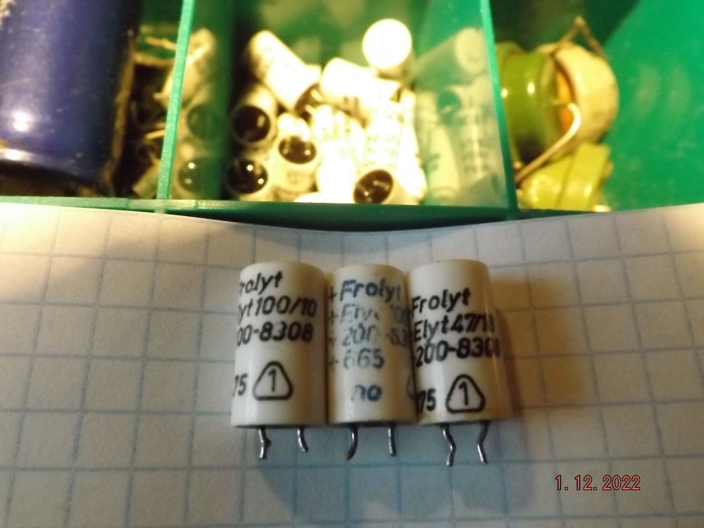

Вот такие никто не пробовал ? Не знаю сколько им лет, но были несколько штук с обломанными лапами, вскрыл, внутри всё идеально, и корпус на четверть заполнен коричневой жижей.
В первых каскадах, в катодах, звучат изумительно.
