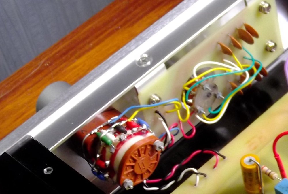

Вход самый чувствительный элемент ко всяким паразитным наводкам, монтажные провода не создают дополнительных проблем?  Это я уже спрашиваю потому что есть зуд в моем самодельном корректоре поиграться с подбором емкости
Если заземление плат корректора  выполнено правильно - никакого увеличения наводок выявлено не было .... Переключатели на морде корректора позволяют менять входную емкость ( 100-150-200-250 пф ) , и входное сопротивление ( 22к-33к-47к-62к-75к-100к ) .
4 часа назад, Ollleg сказал:
Одновременно запостили :smile-09:
Если головы будут разные, переключатели в самый раз, с разными номиналами ёмкостей, но хорошо бы при этом и "чистый" один вход оставить - без ёмкости.
Далее  "смотрины" тестового диска (по нему же проверить настройку головы и посмотреть записанную АЧХ), ну и дело "вкуса", как самому больше нравиться - с подобранной ёмк. или без...
п.с. Обычно так делают.
Если головы ММ разные , и есть даже МС .., то удобно применять по входу корректора КПЕ (только воздушные)  компактных серий от советских приемников . Изменение от 0 до 300 пф решает все проблемы , а качество воздушных КПЕ для звука -  лучше только если вакуумные.
Практически реализовано в бюджетном корректоре -  на морде ручка слева и два КПЕ ( конденсатор переменной ёмкости) сверху  -  по 1500пф - изменение тау по ВЧ ( 40 - 81) .
