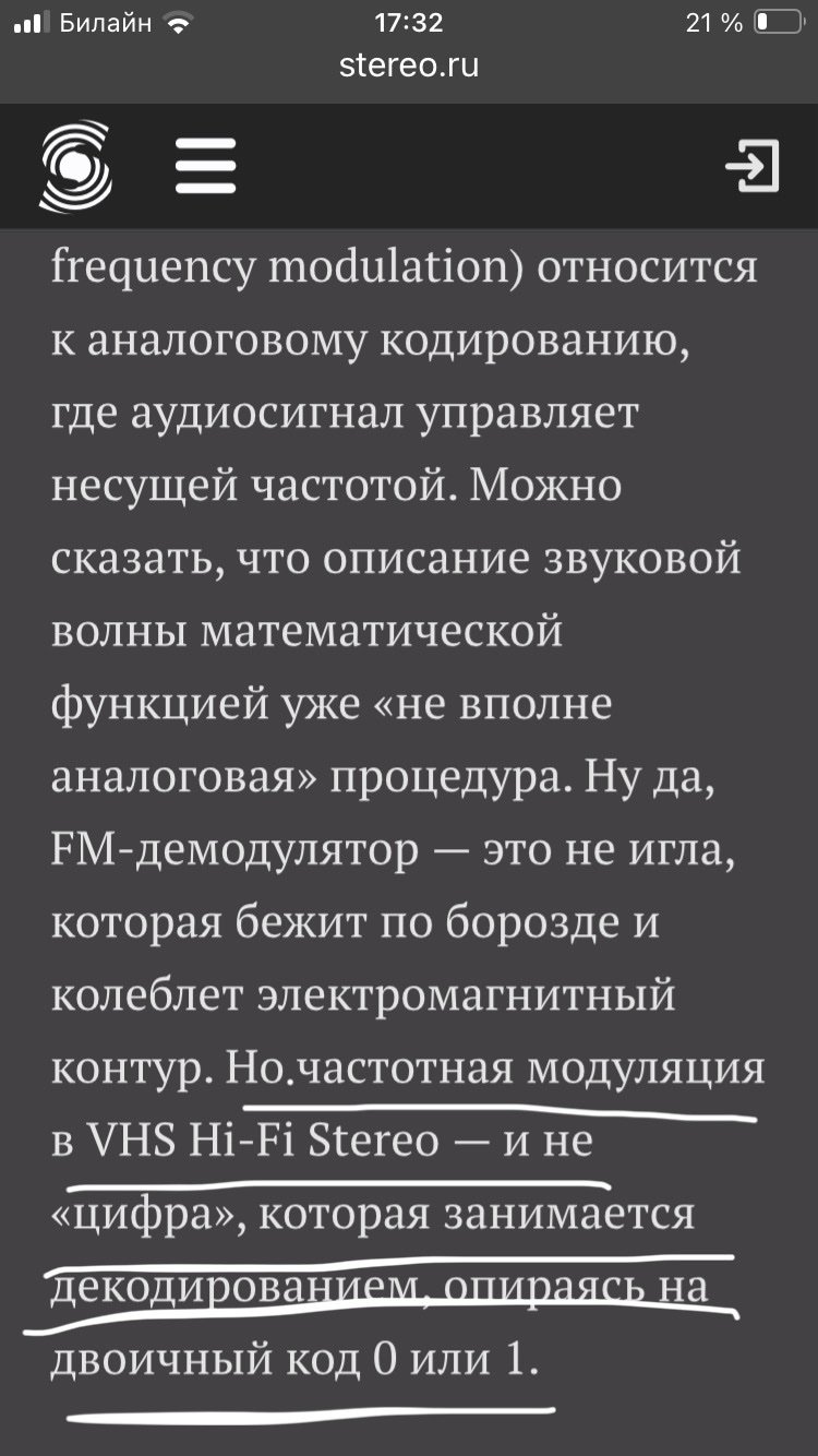

А смысл? Они пишут звук невращающейся головкой , а обычной , по краю ленты. И скорость там мала , 2 с чемто см/ сек. Откуда там может быть высокое качество?
1 час назад, Сергей А сказал:
Хай-фай видики писали 20-20.000 гц, вращающимися головами, шикарно, сейчас некоторые люди пользуют, видеотракт отключают.
И так тоже, для совместимости. Одна беда головы переключать надо. Даже почти цифрой, PCM.
1 час назад, S.Laptev сказал:
Не писали.
Как Александр уже нашел - просто модуляция на ПЧ , как ФМ станция.

Писали, там заказные микросхемы ЧМ преобразователей (в панасониках ф. "Maclord"). Читал, что народ отключал головки записи/воспроизведения видео, после этого можно писать даже на самую дрянную видеокассету. Хорошая кассета от плохой отличалась тем, что намагниченность ЧМ звука, которая  писалась не только с другим углом, но и на большую глубину (больший зазор) оставалась большей, чем на плохой. Видео частично размагничивало глубинные слои на ленте (ЧМ звука) на плохой кассете.
Да был у меня такой , Хитачи , что-ли , или Тошиба , беспонтовая запись. Там даже до ФМ не дотягивает по динамическому диапазону.
И да , видео не блокировалось , что сильно влияло на и без того слабое качество.
