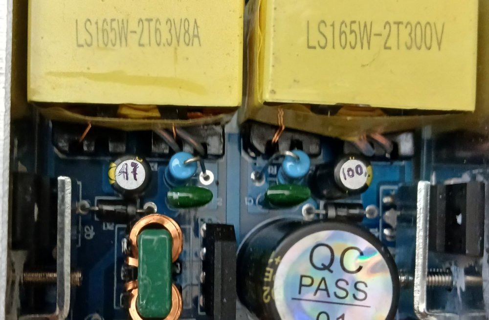

Попробуйте отключить (отпаять) все синие конденсаторы (Y-конденсаторы) от линии "PE", т к мне видится, что заземление к "PE" не подключено.
1 час назад, Сергей А сказал:
Дроссель , хорошее дело. Может и между землями дроссель поставить ?
Все надо пробовать и мерить, штука не сильно предсказуемая.
1 час назад, AlexKorotov сказал:
Соединение происходит через корпус-радиатор, если правильно понял Вас.
21 минуту назад, Nittis сказал:
А почему не вместо?
Можно и вместо, ну кашу маслом...

Минимум два соображения. Во первых подальше от радиатора, неизвестно под каким потенциалом, а во-вторых подальше от радиатора, так как конденсаторам это не очень полезно.
6 часов назад, Nittis сказал:
Да, без заземления пользы от них нет.

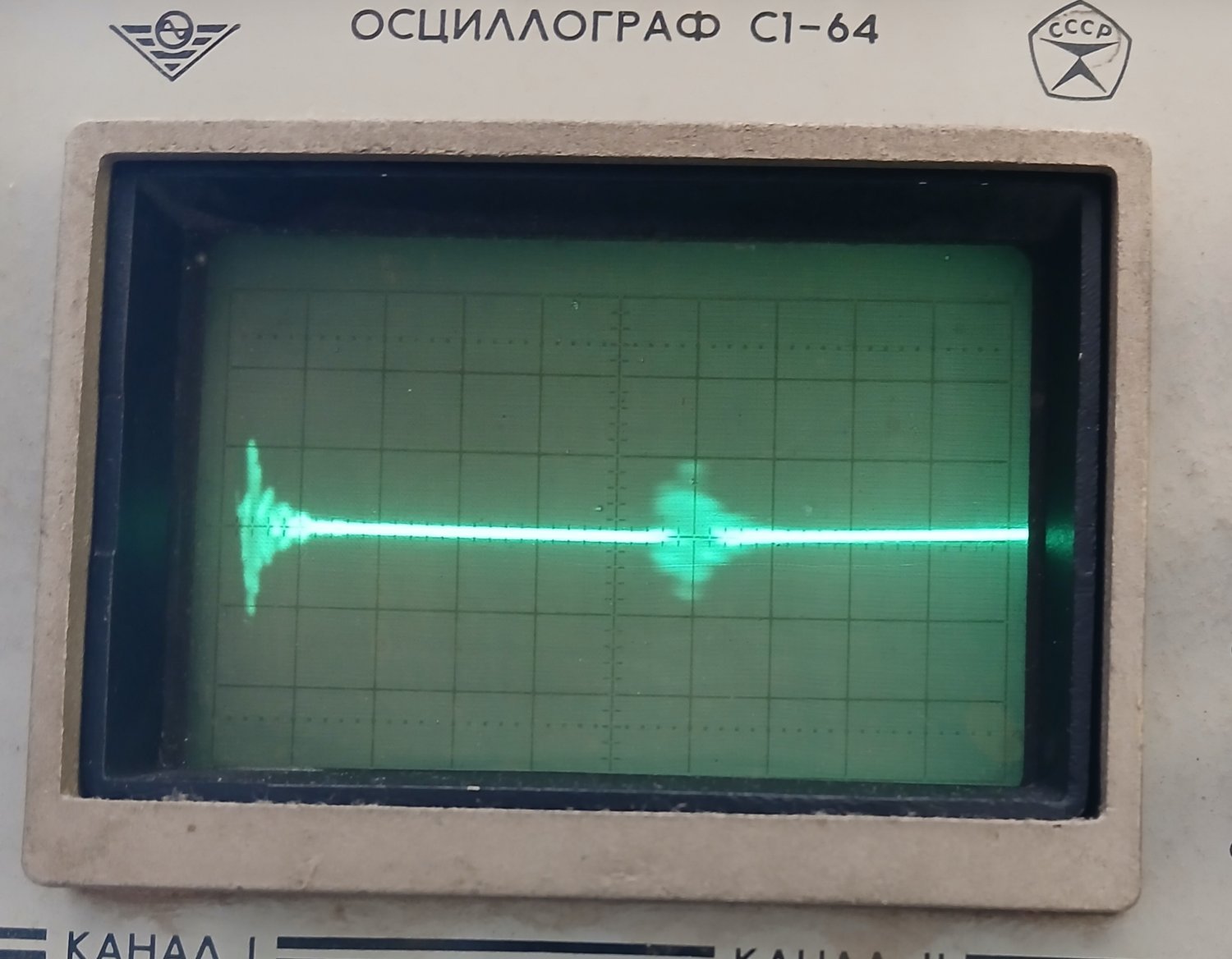

Ситуация ухудшилась. С отпаянными конденсаторами не удается засинхронизироваться. Вернул пайку назад.
56 минут назад, Nittis сказал:
У меня бывало и лучше без них, бывало и хуже.

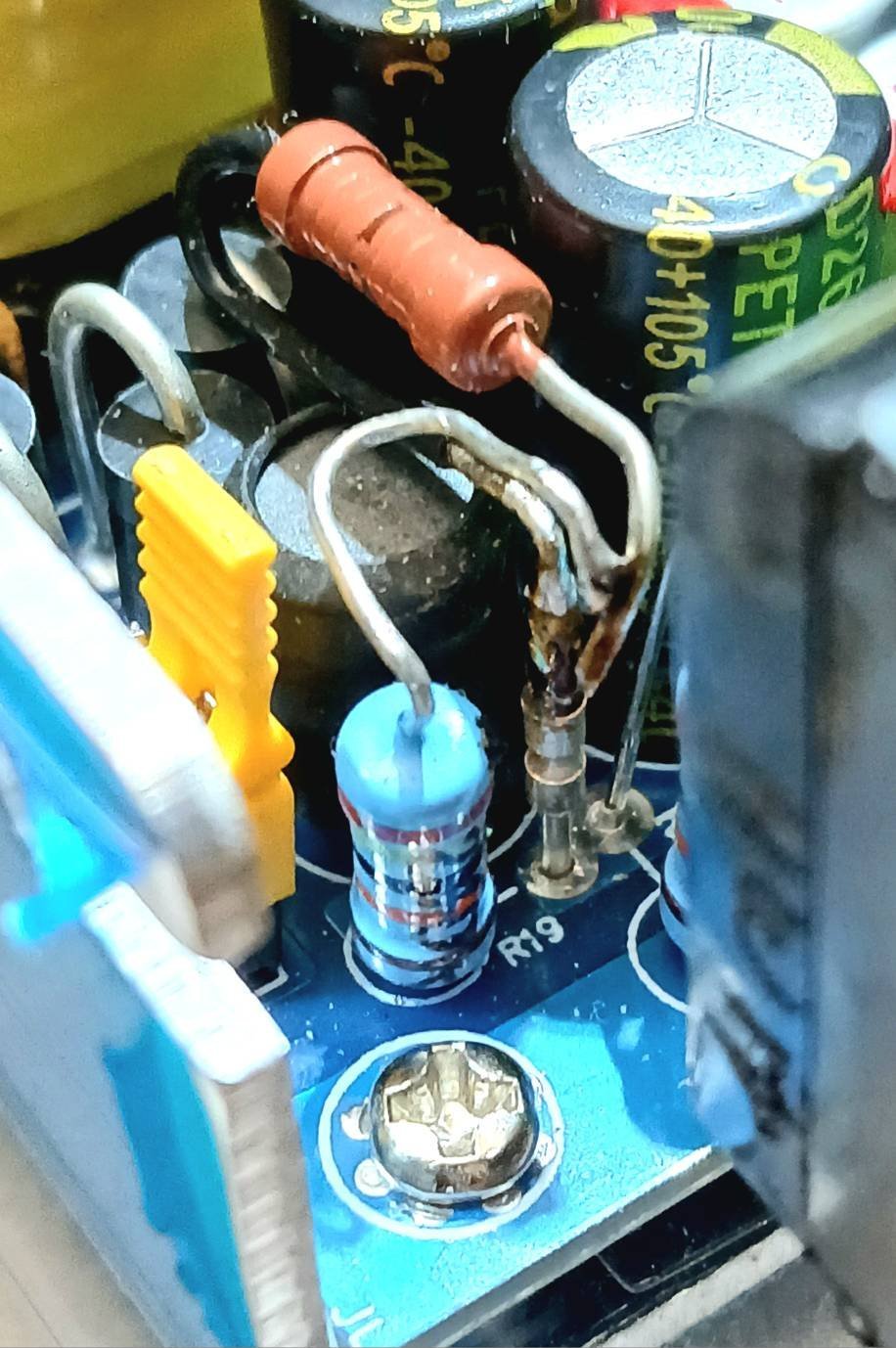

Я такие схемы не рисую. сразу паяю, что-то вроде этого, только R2 побольше и в затвор еще один времязадающий конденсатор необходимой емкости + диод защитный от него на вход, чтобы при выключении не пробивало транзистор обраткой.
1 час назад, Nittis сказал:
Вопрос остается в силе.
Этот вопрос снят с повестки дня.
На фото. Конденсатор, подписанный как 100, увеличенный до 140mkF дал задержку в 23 секунды. 201mkF - 31секунда. Напряжение на конденсаторе 15.5...16.2V
1 час назад, Russ3000 сказал:
Понятно! Спасибо за дополнение.

Последовательно с резистором 240kOm включен 18kOm. Напряжение на выходе 320V при установке джампера в положение 300V.
22 часа назад, Nittis сказал:
 Конденсатор... увеличенный до 140mkF дал задержку в 23 секунды. 201mkF - 31секунда...
Не плохо было бы впаять параллельно подобранной емкости резистор не меньше 300kOm

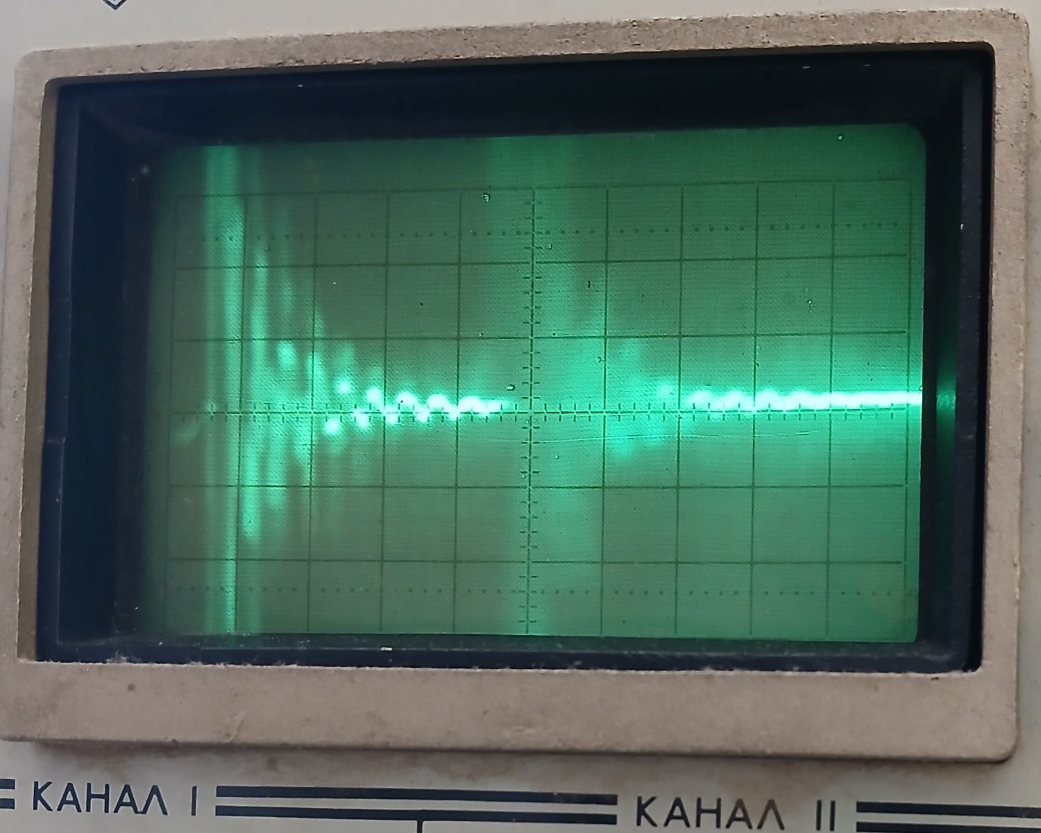

Вдохновившись движением вверх в ветке "Корректоры из страны ОЗ", подключил и... слушал сверчков. Какие-то они синтетические :default_wacko:
Обломинго!
Не удалось подавить помеху до приемлемой величины.
Кроме того, нет четкого представления как бороться с этим отвратительным явлением.
Не нашлось подходящей стальной коробки для "заточения" этого АГРЕССОРА.
И еще один, как я понимаю, существенный минус. Готовый корректор предполагалось питать от внешнего источника, и как следствие, соединение через кабель. Он тоже, скорее всего, не должен быть простым по конструкции. Увы, у меня всё просто.
С уважением, Nittis
Сочувствую, Юра!
Тоже отложил сей ИБП, белый шум которого не просто убрать. Поставил старый, проверенный, на пяти корректорах и даже на УВ - всё срослось!
ИБП не боюсь - двадцать лет с ними эксперементирую - полёт нормальный...
