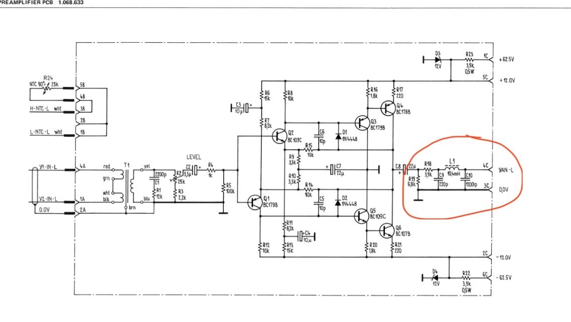

Кстати о входных фильтрах , поставил тут в усилитель , из схемы studer revox a77 по моему , такой фильтр.
Звучало отлично и интересно.
Но что-то поторопился , броневого сердечника не было , как в оригинале , поставил обычную гантельку :) , фон , конечно. Пришлось коротнуть. Но мысль эта не оставляет.
это на выходе преда  у них .
