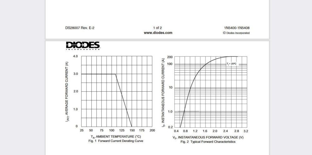

Да, похоже что не Шоттки, но каков сам по себе. Я взял данные с др. фирмы изготовителя и вот:
Сколько у вас там на баллонах ток потребления? Если 100мА то откроется явно при 0,2V и это при таком диком вольтаже до 400V. Да он похоже лучше чем сами Шоттки, хотя я забивал Google на Шоттки с большим напряжением и он выкинул мне вот этот "сюрприз".
Для сравнения глянул на тот что использовал впервые под БП с лампами, показывать не хочу все параметры в два раза хуже. А ведь с ним у меня получился отличный БП.
Для непонятливых, график с правой стороны.
Из графика видно, что при токах малых он открывается при 0,65...0.7 в, что вполне ожидаемо для кремниевых диодов, в общем обычный нормальный диод. Никаких чудес. Торреса на Вас нет :)
Ну это не так. Графики делают от того тока на какой сами рассчитывают. Гляньте в таблицу, там Vf от 1V при прохождении тока в 3А. Они не берут во внимание те малые токи что нужны нам, а в действительности токи не жестко привязаны. И не удивительно что один элемент, а у двух разных фирм резко по разному.
