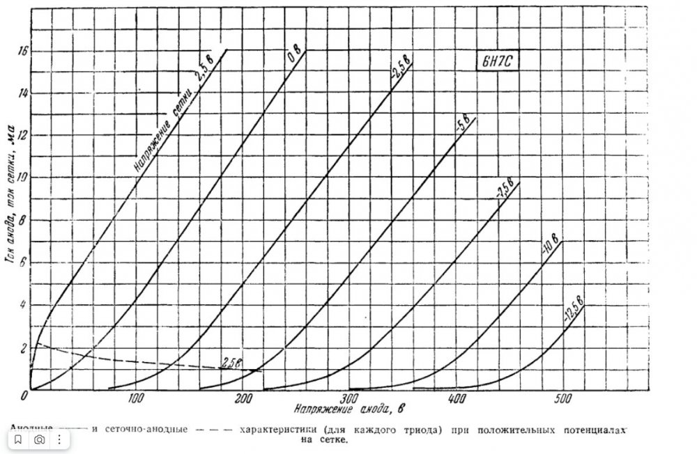

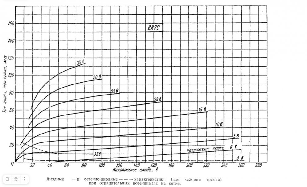

2000.thumb.jpg.12b9a40b6ba9fe1f71efda38f58bc003.jpg2000-.thumb.jpg.3a6929fcf570e741501e2949e2f601f6.jpg

Стас, у меня был негативный опыт с перечисленными выше лампами, как поведёт себя 6н7с я не знаю, но есть оконечные каскады и предоконечные. Возможно драйвер лучше не параллелить в отличие от выходных ламп. Тебе виднее.
24 минуты назад, Ollleg сказал:
оба варианта
Нижний график нам нафик:smile-03:, там область положительной сетки. А так, если ||, то 22кОм я пробовал, хоть это и маловато. Но рассмотреть можно, и увеличить Ra, и снова рассмотреть.
