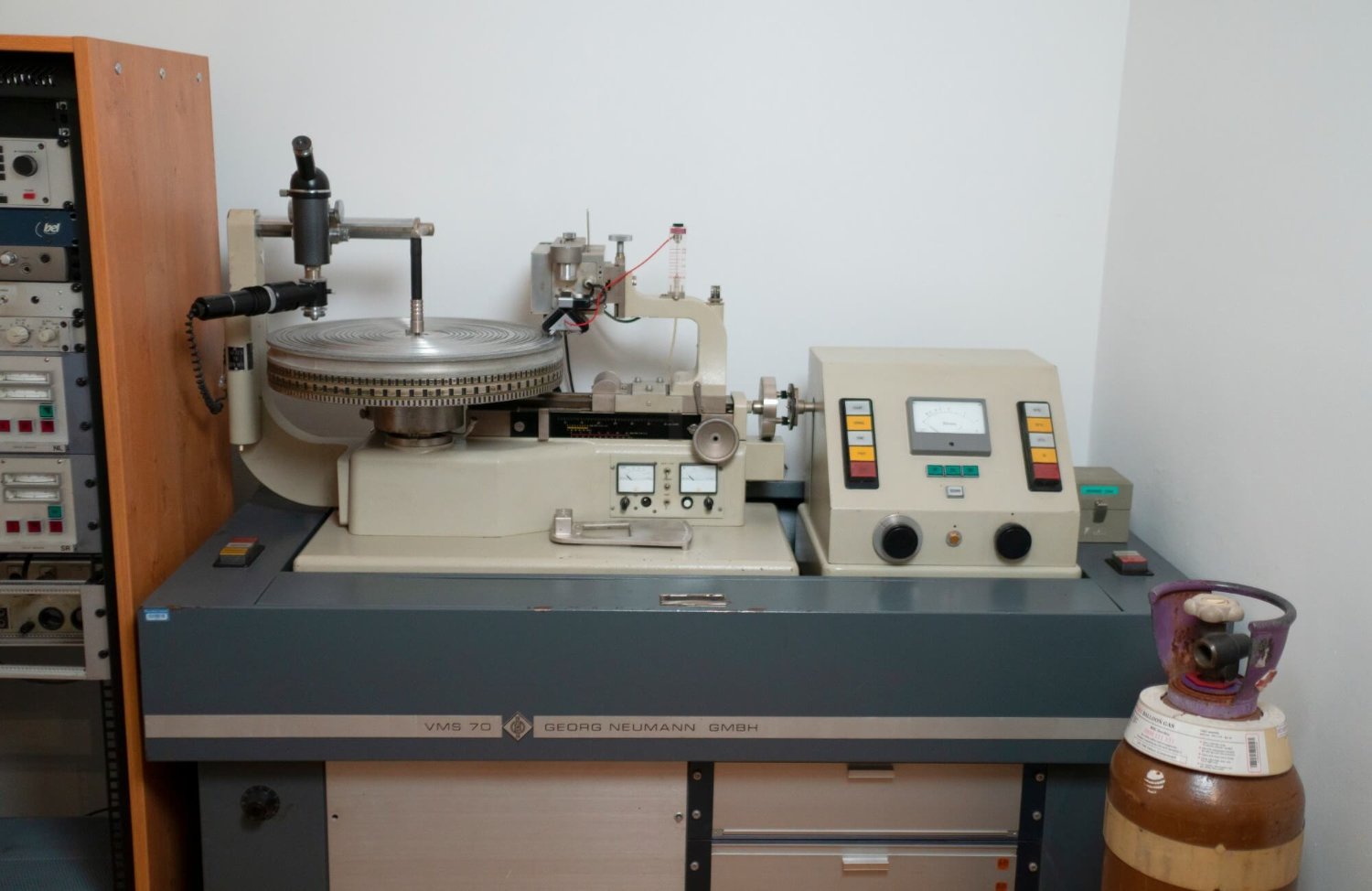

ДД не душный, почему вы так считаете? ДД стоит во всех рекордерах грамзаписи сейчас, в Ноймане стоит мощный трёхфазный синхронный мотор вращающий диск весом в 40 килограмм и диаметром 40 см. через фрикционную масляную муфту, точно такой же мотор стоит в легендарном студийном проигрывателе Лирек, весьма известной датской фирмы, который они, собственно, и изобрели! Изображение этого проигрывателя у меня было на моём аватаре в начале десятых годов на старом АП и других форумах.
