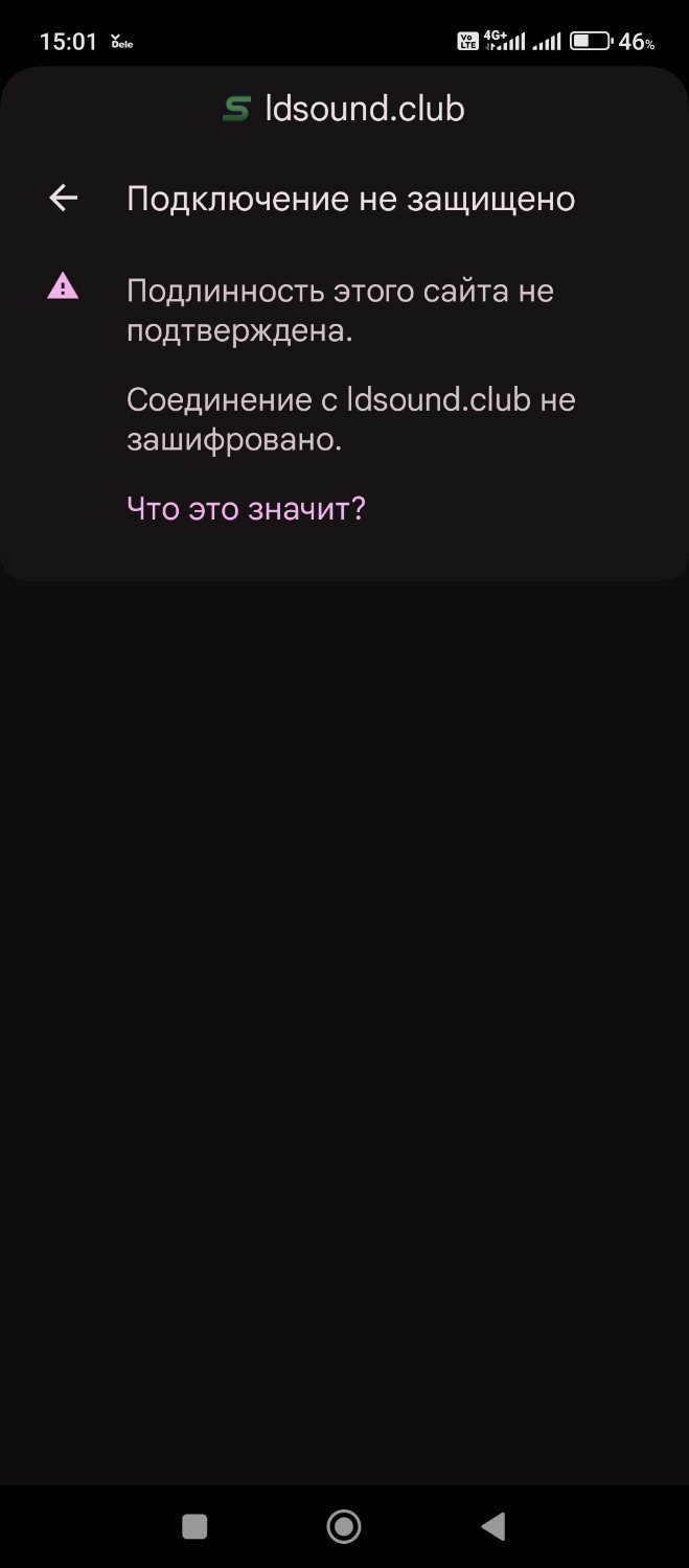

1 час назад, ДимДимыч сказал:
Почему идсоунд не открывается?
От мобильного интернета может не работать, только wi-fi

34 минуты назад, Stan Marsh сказал:
Не знаю, у меня сходу открывается:
От провайдера зависит

16 минут назад, W_L сказал:
Акадо, мобильный от Ростелекома открывает, мобильный от МТС  не хочет.
У меня почему-то и нап от мобильного перестал открывать, оператор МТС, дома на скайнет все гуд
