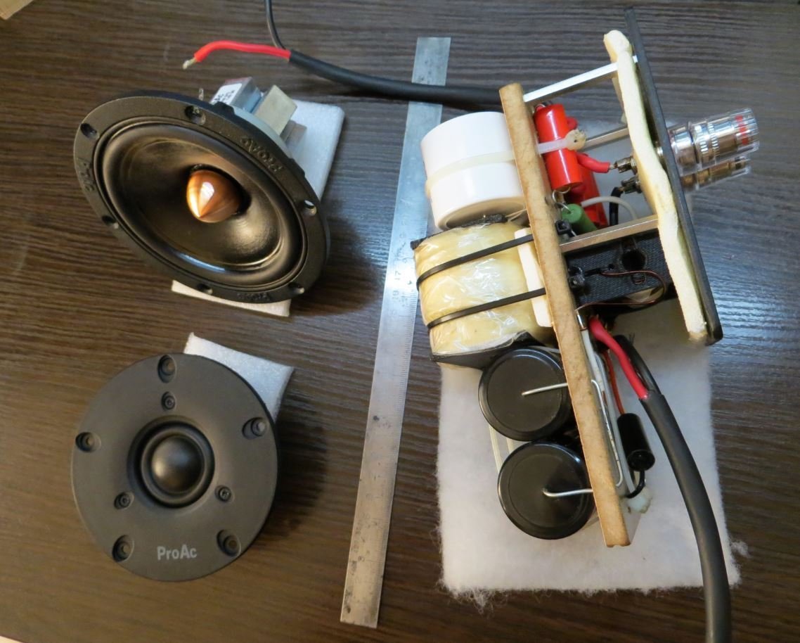

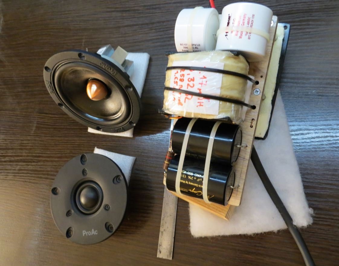

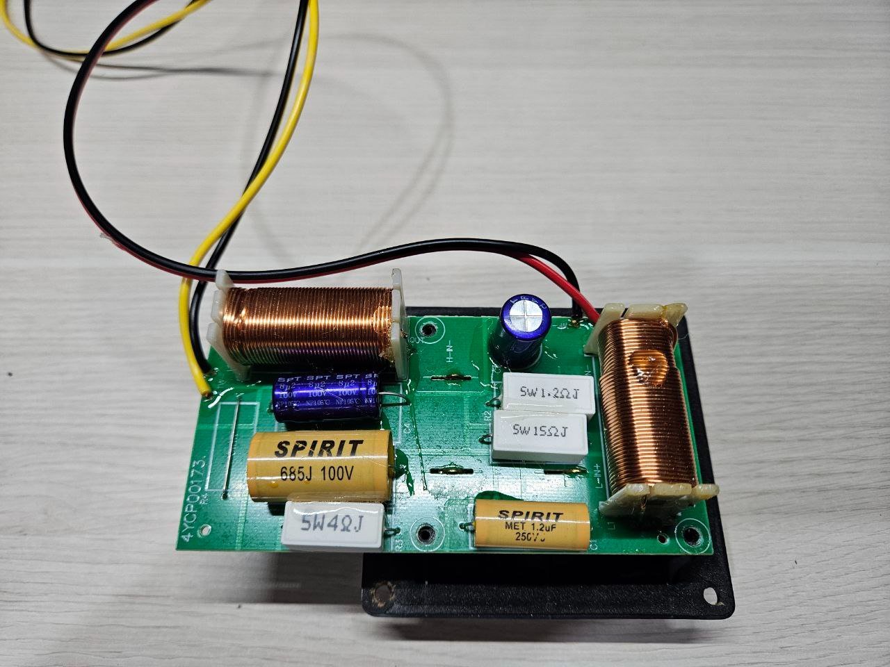

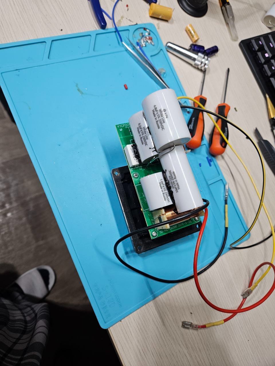

В общем было мне скучно, и руки чесались, решил я все таки ради спортивного научного эксперемента заменить конденсаторы в фильтрах моих колонок:
Было так
Стало так
Субъективно на первый взгляд особо ничего не поменялось, чуть ярче стал звучать верх и метелки по тарелочкам стали восприниматься естественнее. Некоторый положительный эффект достигнут без всяких ВАУ, хуже не стало. Нужно будет послушать еще некоторое время...

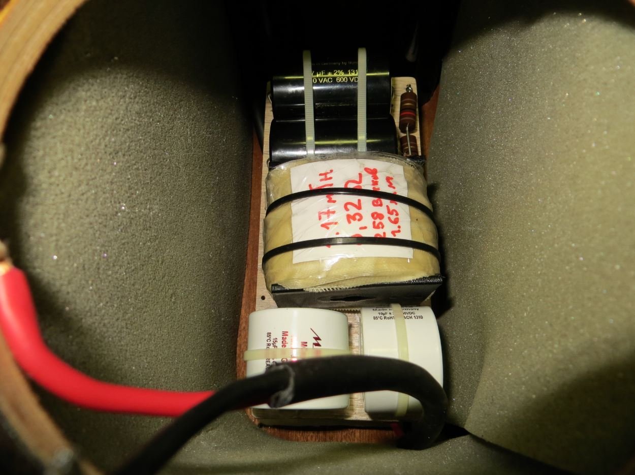

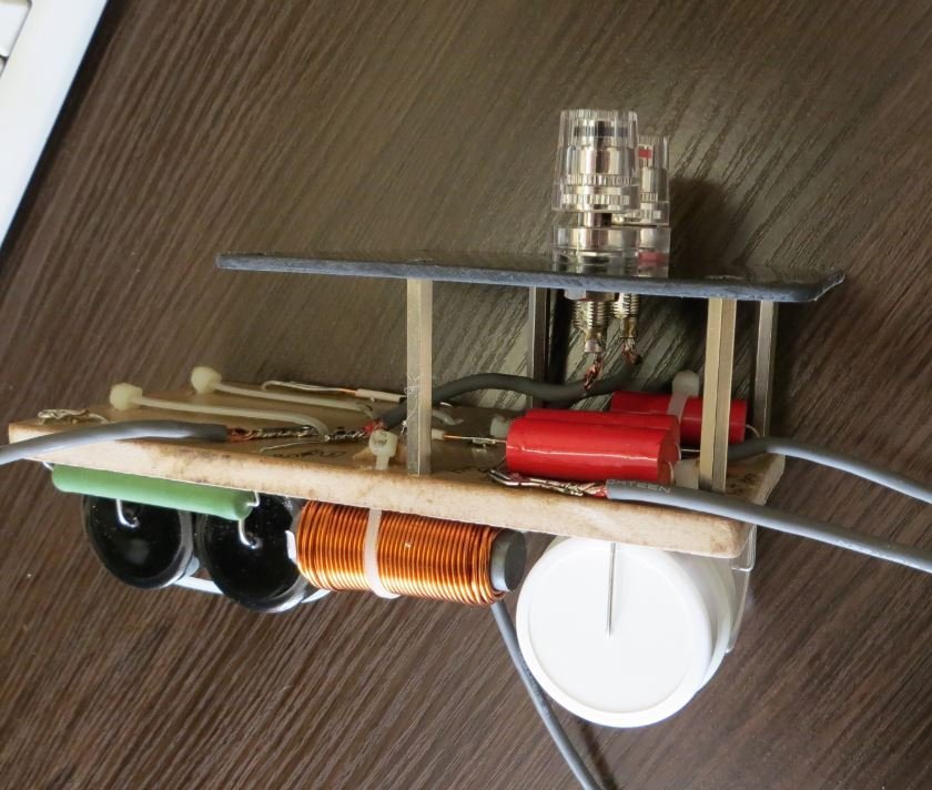

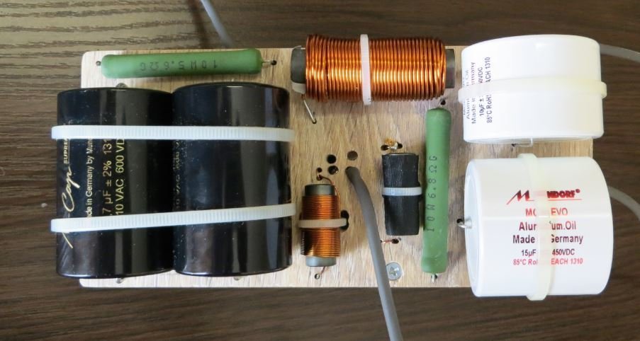

Осталось заменить проволочные резисторы на хотя бы МОХ резисторы для колонок и катушки  с сердечником на катушки на воздушном сердечнике. Кондёры одобряю.
Было
стало
сперва так
А потом катушки по менял.
Кроссовер в сравнении с динамиками в колонках.
Почти всю заднюю стенку занял новый кроссовер
Ни дня не пожалел.
Сперва заменил  конденсаторы,  резисторы и терминалы, потом внутренние провода. Потом подобрал шунтирующие конденсаторы к основным конденсаторам, потом другие провода поставил, потом другие резисторы поставил, потом другие катушки поставил. Всё влияет ..... по чуть чуть каждый этап - а в итоге очень существенно звук улучшился. Черные конденсаторы Мундорф Супреме - НИКОМУ не рекомендую. Они мне не понравились - я их не понял. Их звук пришлось сильно выправлять дополнительными шунтирующими конденсаторами.

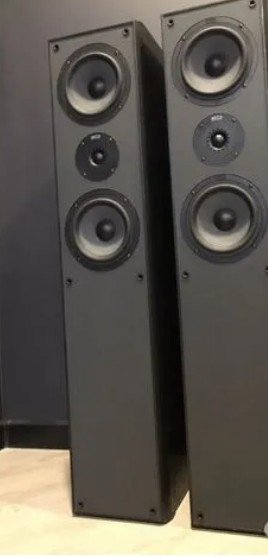

В 13.10.2025 в 04:14, Antur сказал:
Может заменить динамики вместе с фильтрами? Есть вариант для существующего объема ящиков?

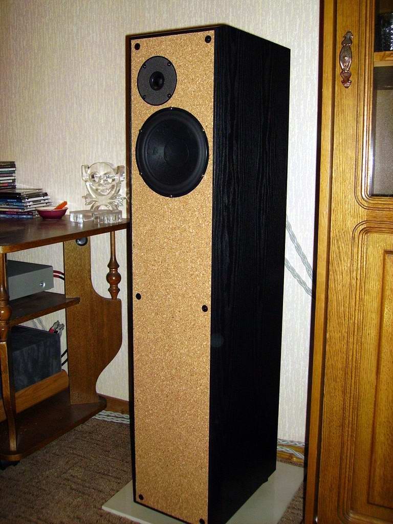

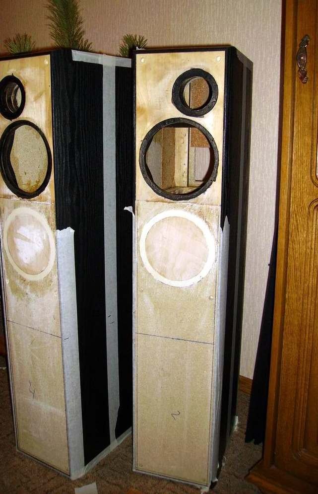

Нууу если нравятся корпуса то можно в них вообще другие колонки собрать. Помнится лет этак 20 назад были у меня HECO-Xenon400. Звучание их мне не нравилось категорически. Хотя выглядели они респектабельно, но звучали отвратно.  Мидбасовые динамики были с пластмассовыми корзинами и резонансной частотой под 50Гц... Пищалка хоть и шелковая, но почему-то совсем не воспроизводила ВЧ. Они нещадно бубнили и гудели и при этом почему-то совершенно без верхних частот. Корпуса у Ксенонов были из довольно толстого ДСП, т.е. тяжелые и крепкие. А мои рукоблудные потребности тогда просили бурной деятельности... Так я заклеил дырки от динамиков выпиленными кружками из фанеры, усилил переднюю панель и собрал в этих з корпусах клоны модных тогда "ProAkk2.5"(литраж корпусов подходил). На переднюю панель была наклеена пробка. Выглядело это всё в результате примерно так(см.картинку) и по звучанию на тот момент нравилось просто до восторга. Так что если руки чешутся, то вперед.

2 часа назад, U.L.F. сказал:
Полностью поддерживаю! Лучше не станет, а вот хуже сделать очень даже возможно. Это я пишу не с бухты барахты, а как некогда активный "улучшатель неулучшаемого". :smile-03:

Для экспериментов заказал у китайцев
KYYSLB Q8 6,5
https://ali.click/oal5vx
11 минут назад, Antur сказал:
Корпуса понравились 🤣🤣🤣
Не обольщайтесь. Наверняка это будет мдф миллиметров 10 толщиной под пленкой. Да и объем 20 литров для полноценного 6.5" маловато будет. Про 96дБ на заднем шильдике вообще улыбнуло... Впрочем, если уплочено, то что уж теперь говорить. :dntknw:
4 минуты назад, U.L.F. сказал:
Естественно, зачем гадать, время покажет :smile-09:
Да и объем 20 литров для полноценного 6.5" маловато будет...
Где взять то такой полноценный басовик на 6,5 дюймов по нынешним временам? Хотяб для проак 2,5? Как-то всё схлопнулось единомоментно :smile-55:
