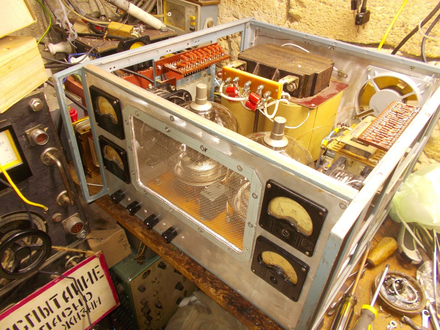

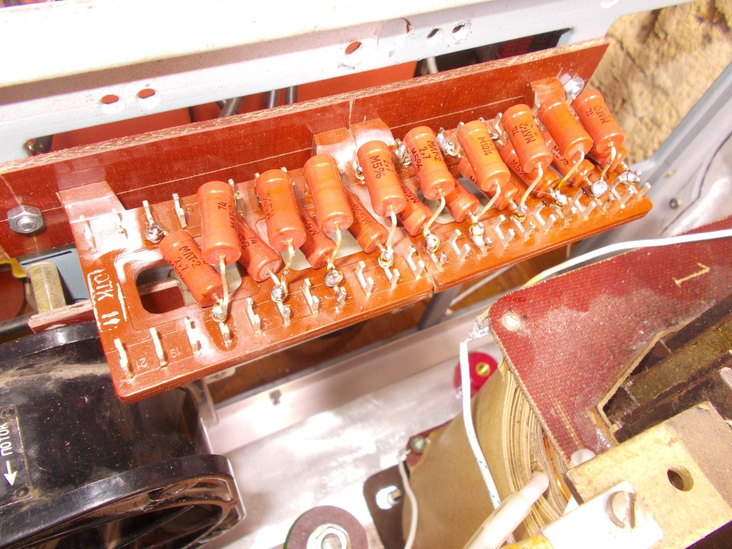

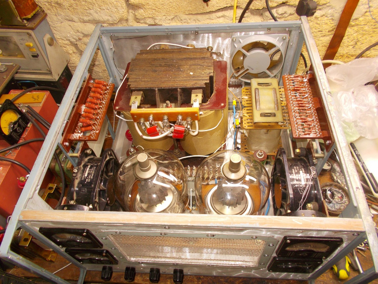

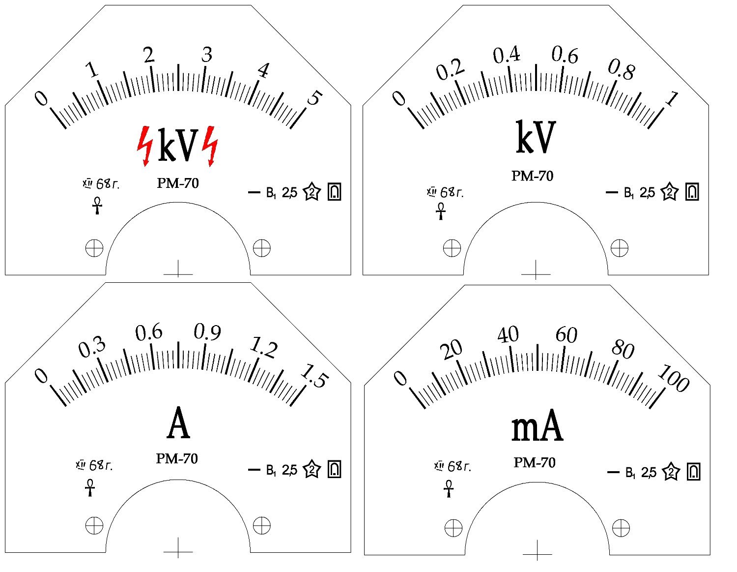

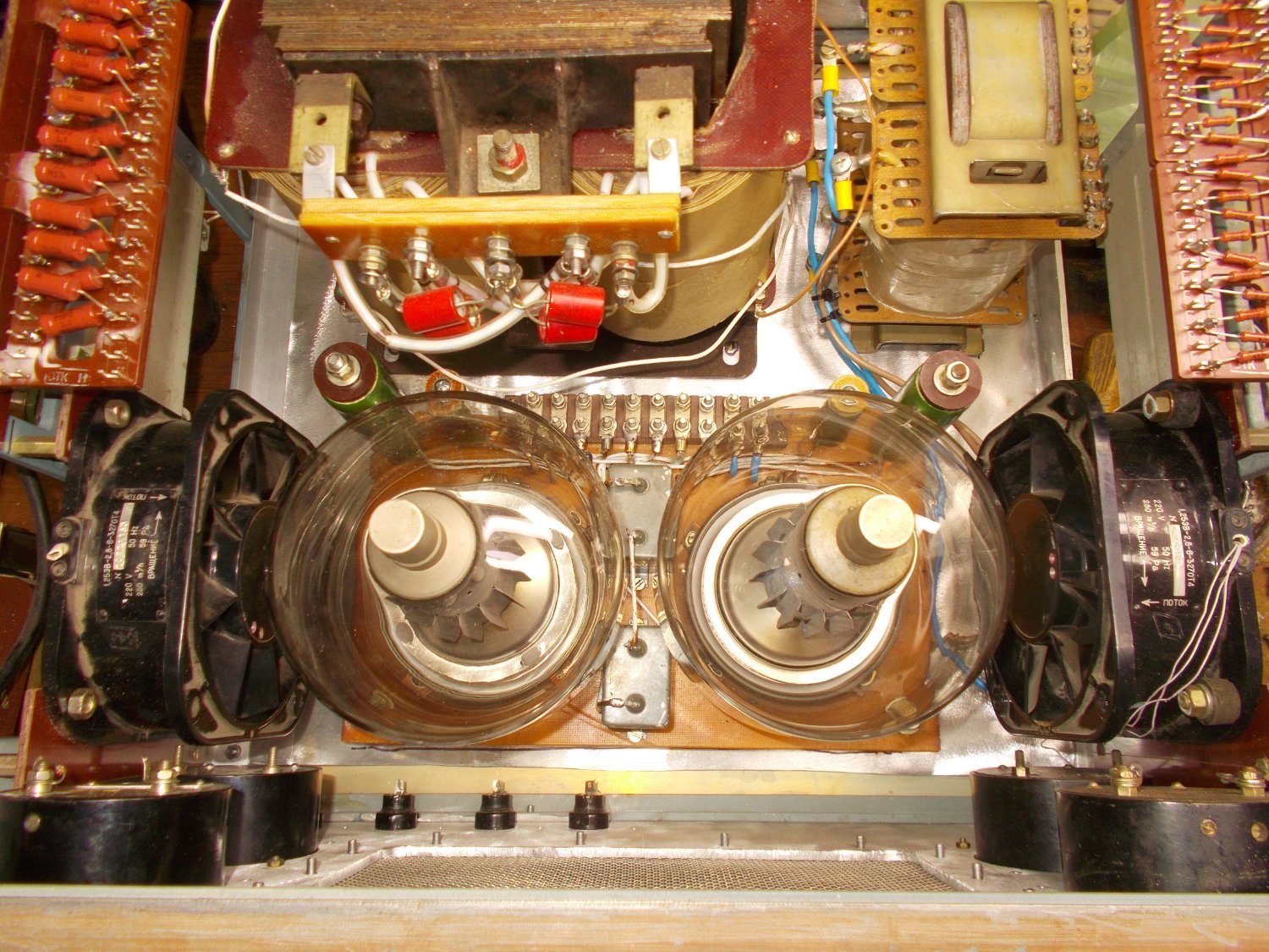

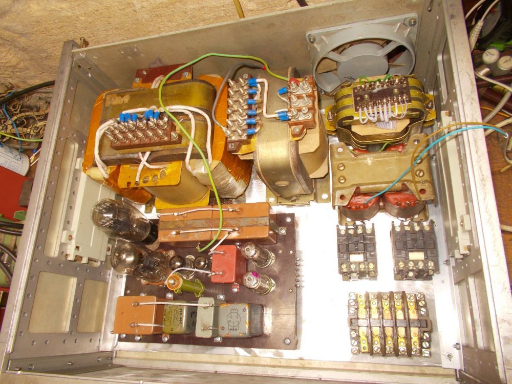

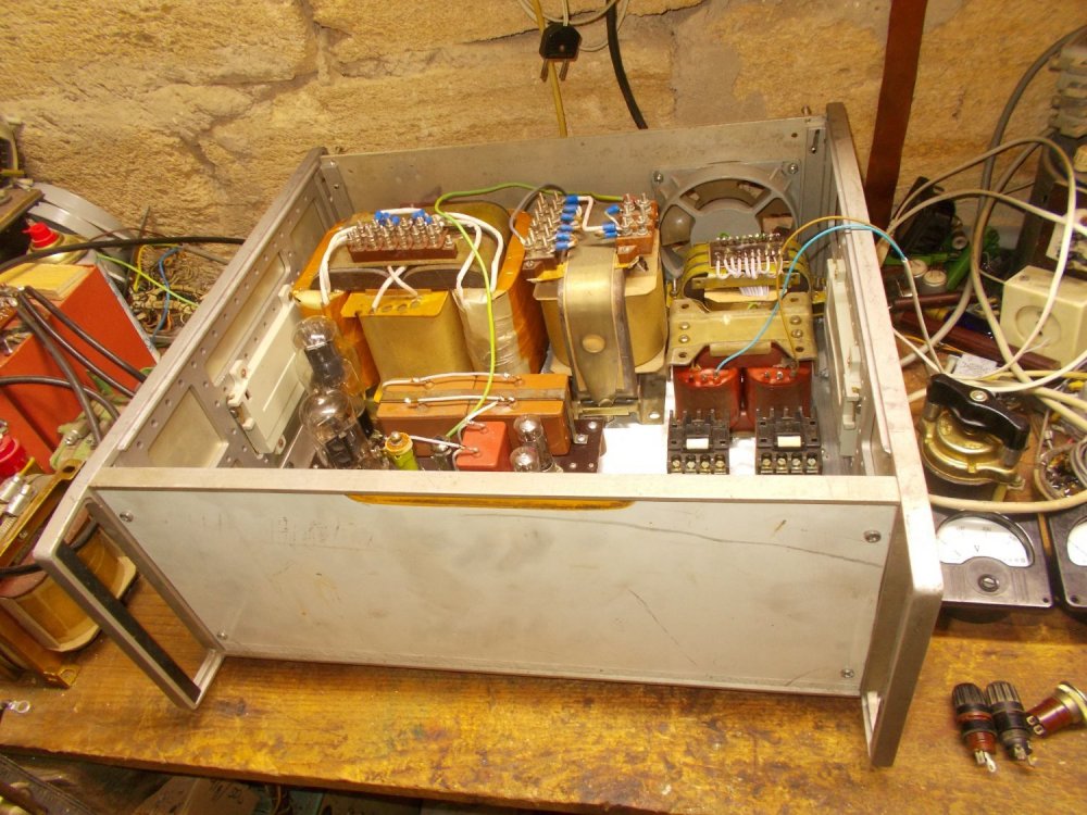

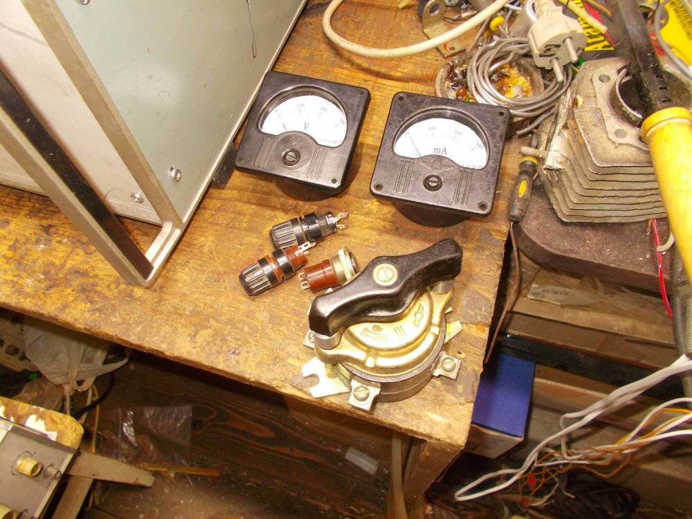

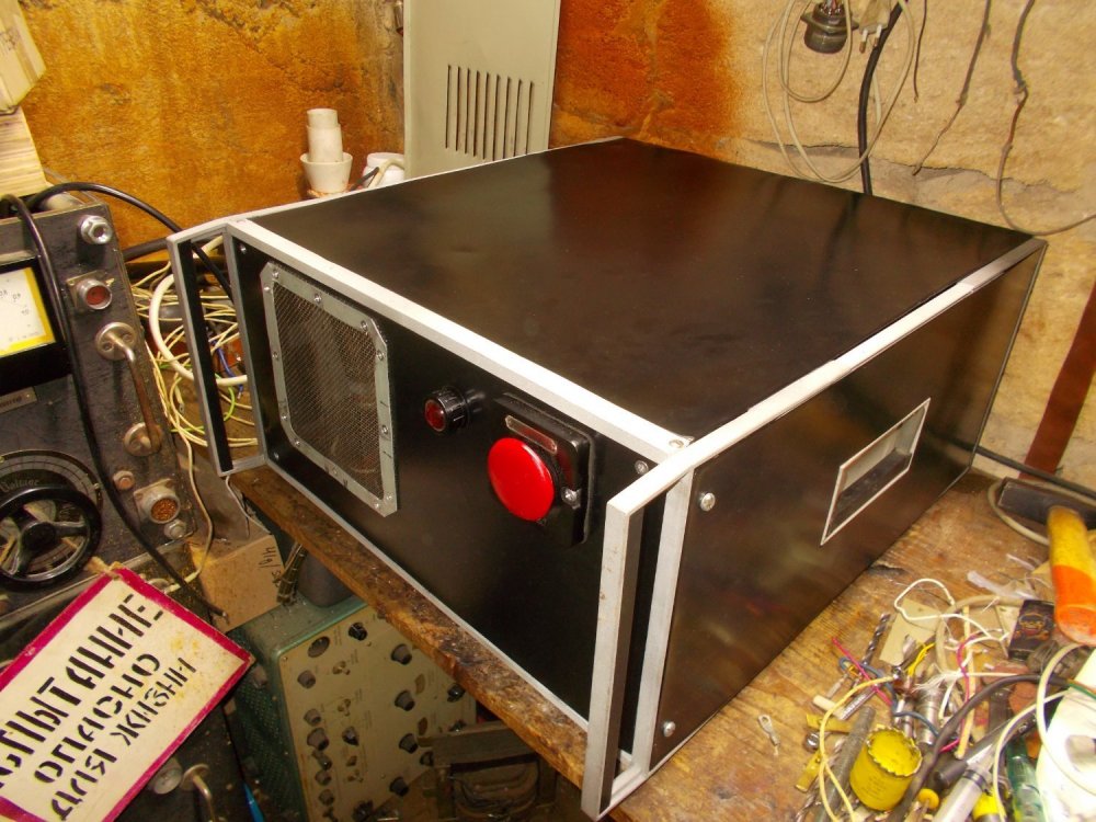

Новости по усилителю: закончил размещение всех компонентов в модуле выходного каскада, спаял добавочные резисторы для двух киловольтметров которые будут измерять анодное напряжение и напряжение 2й сетки. Вентиляторы обдува ламп наконец удалось закрепить, пришлось городить хитрые кронштейны. Остается сделать боковые фальш-панели (родные от с1-74 утрачены) и можно будет отдавать корпус на финишную отделку. После отделки корпуса останется собрать окончательно выходной каскад и спаять всю внутреннюю схему. А, ещё я задизайнил и подготовил к печати комплект новых шкал для измерительных головок. Все головки -- винтажненькие ПМ-70.

На всех шкалах одна дата выпуска...палево :smile-59:
Снимаю шляпу, серьезный проект и подход к его осуществлению...спортивный интерес тоже уважаю, это как у альпинистов восхождение на знаменитую К2...
16 часов назад, Antur сказал:
Так с одного предприятия и с одной партии же))

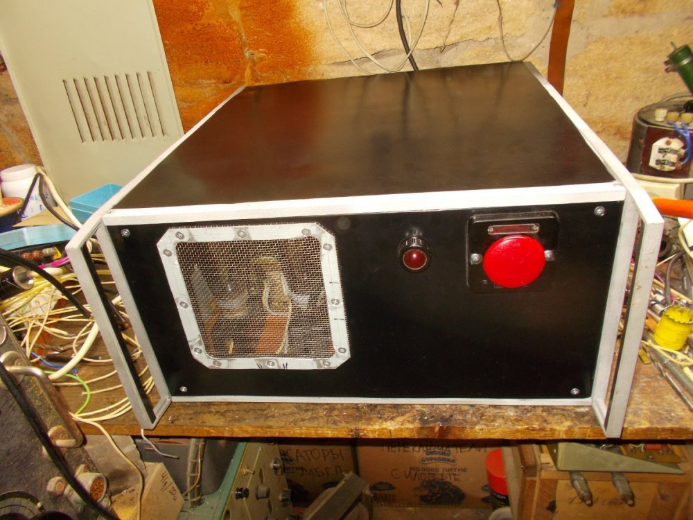

Праздники несколько притормозили работу над усилителем, но сейчас она уже возобновлена. Готов комплект измерительных головок  с новыми специально напечатанными шкалами. Ожидаются из лазерной резки новые боковые фальш-панели лока выходного каскада, после этого нужно будет сделать порошковую покраску частей корпуса выходного каскада.

При всем уважении к автору... Моле личное мнение, что такие мощные лампы размещать внутри корпуса ошибочное решение... Время покажет...
А если лопнет? В кинескопе были меры по складыванию в нужном направлении.
Инженеры разместившие эти лампы внутри закрытого корпуса радиопередатчика "Молния", получается, тоже ошибались?

В 02.12.2025 в 00:19, Magnetron сказал:
Я бы именно так и сделал, если б позволила высота корпуса.
Вентиляторы можно положить на крышку сверху, и сеточкой прикрыть. Вид будет даже интересней. Я так сделал в блоке питания SE на ГУ-81М. И, да, обдув можно сделать и снизу, что есть правильно - ножки лампы будут охлаждаться в первую очередь. Поднимите корпус но ножках 6-7 см. Вокруг лампы сделайте отверстия большие  сегментные. Если насверлить отверстия, то появится шум воздуха при их прохождении.
