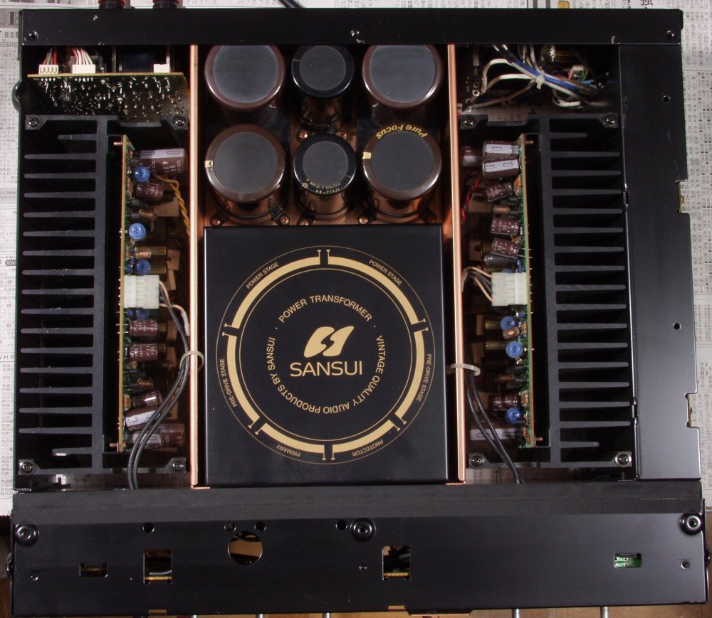

Ответа зачем на заводе чернят алюминиевые радиаторы, ВЫ не дали. В моем Сансуй-999, выходные транзюки сотят на черных радиаторах.
Я практик, вижу что чернят радиторы, значит это нужно посчитали, а в сапфиры, корунды и боросиликат разбираться не лезу :))
Голову забивать ненужным инфо -не желаю. Чт обы во всепм этом разобраться и вникнуть -времени жаль, нет , не буду.

радиаторы, как видно на фото,  внутри стоят под крышкой и внешенго вида не создают
Одна из версий
Алюминиевые детали оксидируют, что-бы повысить прочность поверхностного слоя. Деталь из оксидированного алюминия выглядит как поношенная калоша, вид абсолютно нетоварный, но оксидный слой позволяет позволяет заполнить его краской. Вот ее и красят.

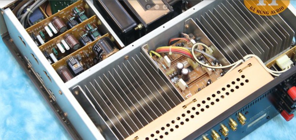

Не всегда, надо учитывать и диггерский интерес отдельных граждан и солидных жжжурналов, в ход идёт всё, включая клоунскую раскраску трансформатора. В моём Деноне радиаторы природного цвета, мутно-серые.
