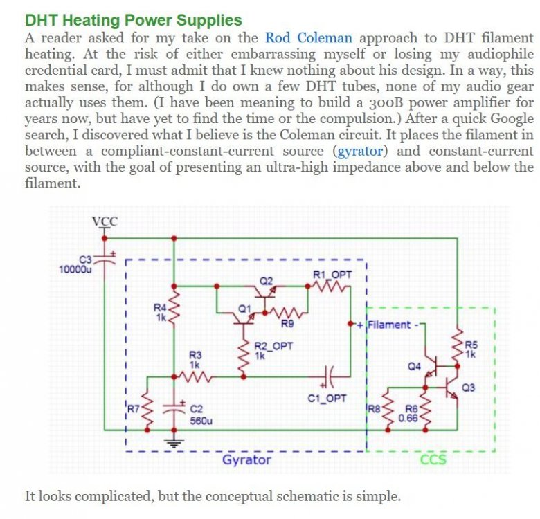

6 часов назад, BAA сказал:
Наравне с киевским специалистом будет. С лучшим в мире, всё как положено.
https://tubecad.com/2020/04/blog0501.htm
Источник тока не имеет температурной компенсации, будет при нагреве ток падать. Q4 заменить на полевик, а Q3  на tl431  или 432. Что то подобное я делал для усилителя на гм70...

5 часов назад, BAA сказал:
Пианист играет как может... оно ему для денег. Ничего "эдакого" там нет.
Возможно я поторопился и эта схема лишь ограничитель пускового тока с порогом 1 а. В том усилителе, на который я ссылался, на гм70 я питал накалы ламп драйвера от генератора тока.

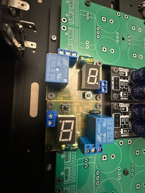

19 часов назад, Lukasarts сказал:
я вот такким на 2 -3 минуты задерживать буду. Максимально можно ставить до 9 минут!....

11 часов назад, Lukasarts сказал:
Мы ответим ильичу - нам и двести по плечу ) ... а где сложности то ? красиво и работает.. и польза есть )
Примерно двадцать лет назад я такой же вопрос задал шефу (КБ изделий которые вы все видели) нахрена, если две многослойные печатки можно заменить одной микросхемой? Ответ был очень ясен: за две платы мне платят 25 т.р. а за 1 МС только 500р, усёк разницу?

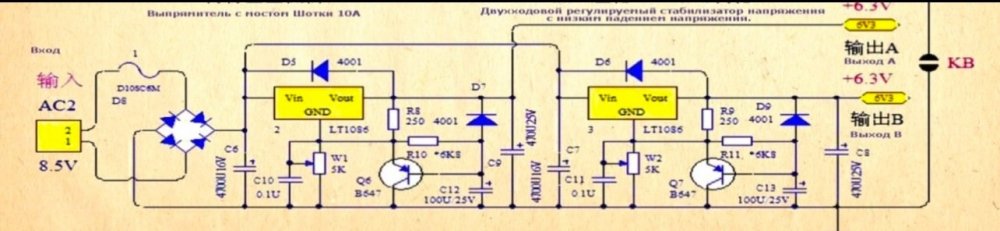

    • Что то -сервак не даёт прогрузить схему и фото ..... сбоит что то где то. вот тут ссылка на полную статью по данному усилителю статью https://dzen.ru/a/Z0bQ8__ySmv04cvg схема выходные самонамотанные трансформаторы трансформаторы   Но сперва макет вот на таких запускал - ТПП258 иТПП287 ..... и играло. Тут на сайте где то есть ветка по этой теме ..... что то сам найти не могу.
