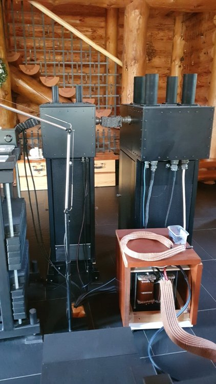

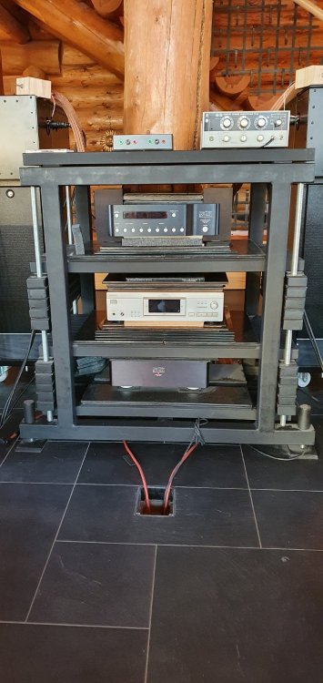

Расскажу о своей системе Айсберг:
КДП 90м2, дом деревянный, специальной акустической обработки нет. Роль рассеивателей играют элементы конструкции, обшивка и мебель.
Транспорт - SONY  EX50ES. Сделано дополнительное вибропоглощение.
ЦАП -MLevinson 30.5, модифицирован.

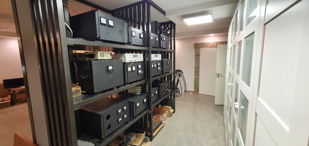

Усилитель "Айсберг" ламповый, УПТ до трансформатора. Каждый канал состоит из блока 1,2 каскадов, блока выходного каскада, выносного выходного трансформатора, блоков стабилизированных источников. Последние размещены в подвале.
Применены стабилизаторы сети, разделительные трансформаторы.
Акустика - Montana WAS играет низ, середину и верх - излучатель Хейла от Precide Kithara.
Кабели - большей частью самодельные, квадрупольные. Кабели питания - четвёрки ПРКС.
Надо еще саб басс как у Пасса, из N-метровой трубной опалубки для бетона. У него, кстати, кдп похожая, тоже в два света. C двускатной же крышей.

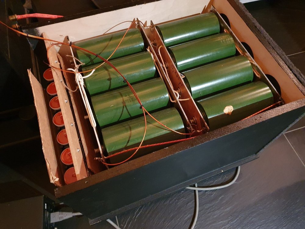

- источники стабилизированного питания, размещены в подвальном помещении

Вкратце о системе: SONY XA50ES (модифицирован), как транспорт - MLevinson 30.5 (модифицирован) - РГ внешний-однотактный усилитель Айсберг - АС PBN Montana WAS (играет низ) + Precide (излучатель Хейла) играет верх.

Айсберг: однотактный, трехкаскадный с непосредственными связями. Лампы E55l-EC360- 13E1 (4 шт. параллельно).
Каскады с анодной резистивной нагрузкой. Всё питание стабилизировано последовательными стабами на полевиках. Еа первого каскада стабилизировано еще цепочкой стабилитронов. Будут вопросы - постараюсь ответить
