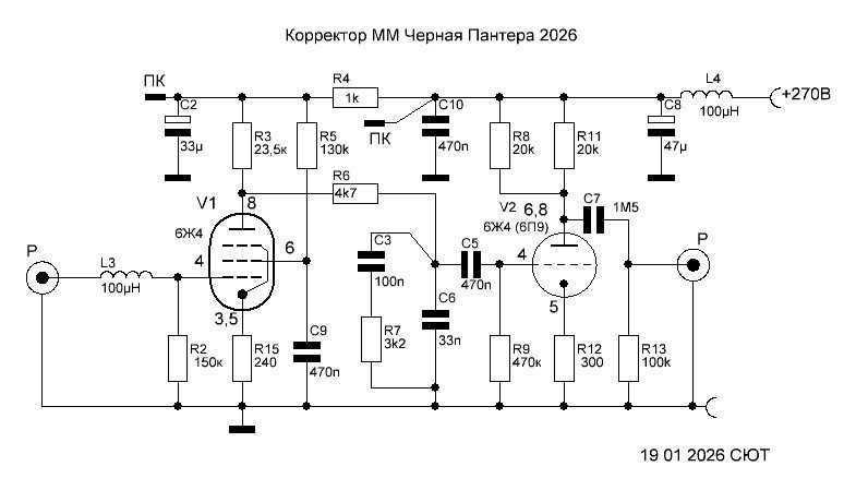

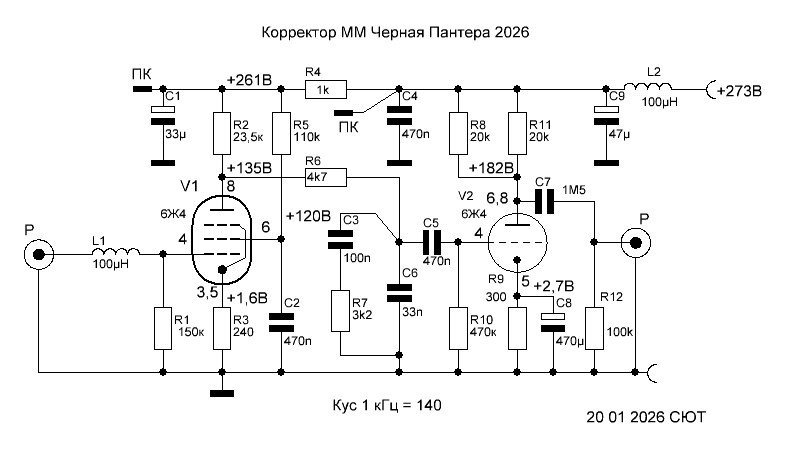

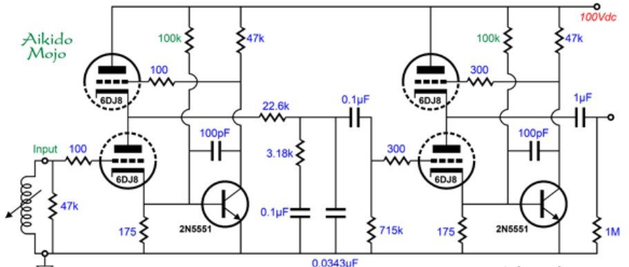

В 03.01.2026 в 06:12, СЮТ сказал:
Небольшая доработка (добавлен С1 и R5) избавила ЛинКорр от пичка на 100 Гц,
Второй каскад точно нужен? По возможности обоснуйте такое решение. :er:
7 часов назад, Victor_VVO сказал:
Всё просто - слаботочный (малошумящий!) пентод не нагружен цепями коррекции...
12 часов назад, СЮТ сказал:
Не такой он уж и слаботочный :er: Почему бы не убрать второй каскад и "горизонтальный" резистор в цепи коррекции, конечно пересчитав номиналы оставшейся RC цепи. Номинал "R" в ней будет примерно в 7 раз меньше номинала анодного резистора - шумы вырасти не должны. Уровень сигнала небольшой, поэтому изменения состава гармоник из-за изменения импеданса анодной нагрузки в зависимости от частоты можно особо не принимать во внимание.
Дерзайте, всё в Ваших руках!
Я же в этой схеме ни одной детальки более не трону - как-то так...
2 часа назад, СЮТ сказал:
Спасибо. Буду продолжать "дерзать". Собственно, мой вопрос был о том, что вроде бы без потери эксплуатационных свойств и ухудшения характеристик в итоговой конструкции может быть как минимум на две лампы (с обвязкой) и два резистора (в цепи коррекции) меньше, а если посмотреть внимательней, то похоже, что в случае двух каскадов и качественного блока питания можно убрать еще пару резисторов и пару конденсаторов. Экономия. :smile-33:
10 часов назад, Victor_VVO сказал:
Так-то оно так, только вместе с водой как-бы и ребёнка не выплеснуть))...
Все варианты, что Вы озвучили - пробованы-перепробованы десятки раз, а здесь получилась звучная схема, достойная печатной платы и стального корпуса, и даже небольшой серии, над чем сейчасец и думаю... :smile-09:

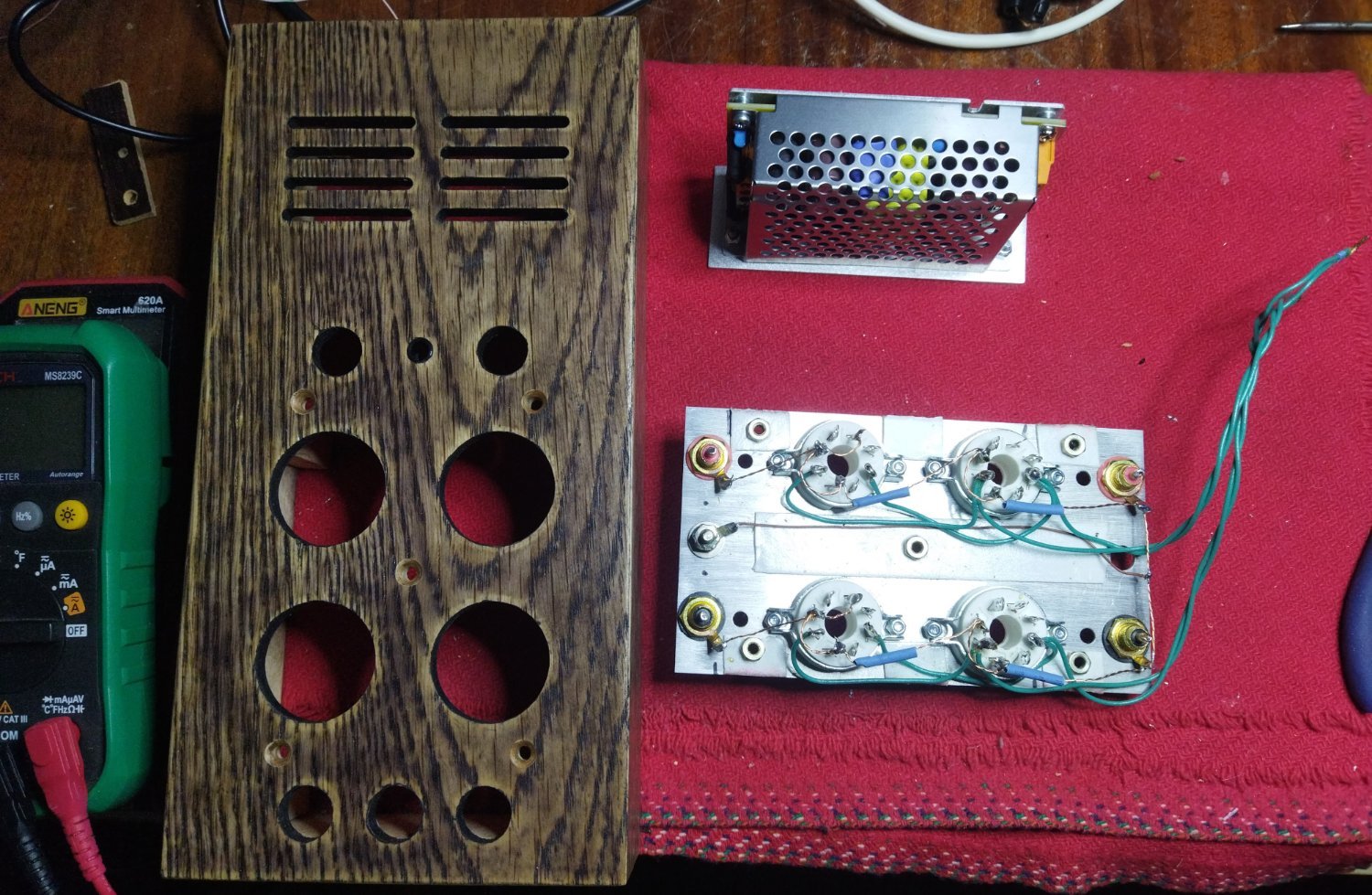

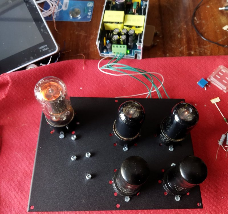

Закончились ленивые выходные, оцифрована куча винила, надо начинать работать:
Новая Пантера на стапеле...
Блиииин... Все круто... Но имрульсник тут ну прям как грос среди ясного неба... Умос вроде бы понимаю что он вполне хорошо работает ... 💨 но ради кошерности ну прямо просится сюда железный трансформатор и еще кенотроно... Чтоб прямо уши в трубку свернулись от кайфа... 🤣
11 часов назад, Климентий сказал:
Извиняюсь за количество опечаток... Часто приходим писать с телефона прямо на ходу... Опечатки ✍️ неизбежны...

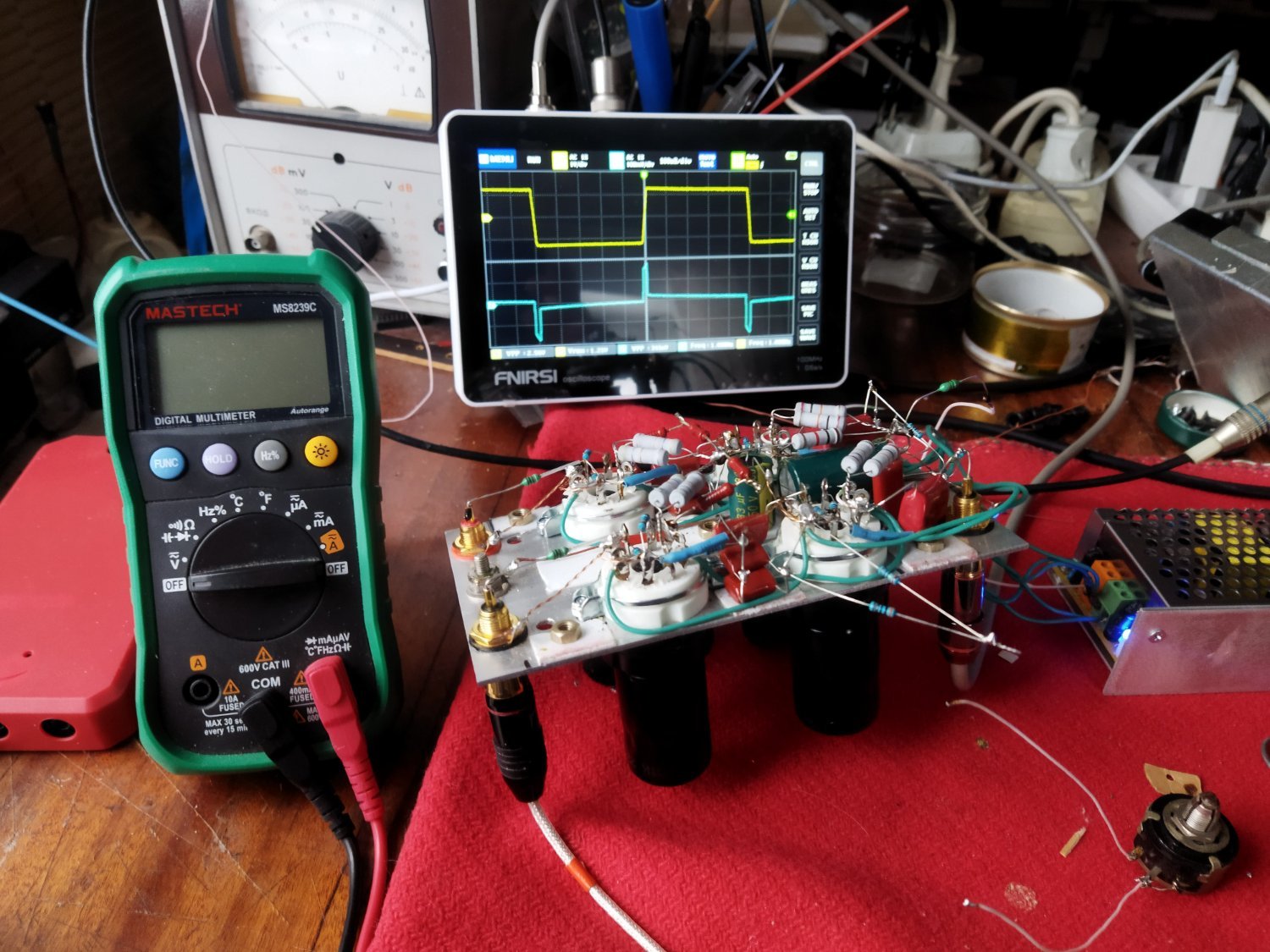

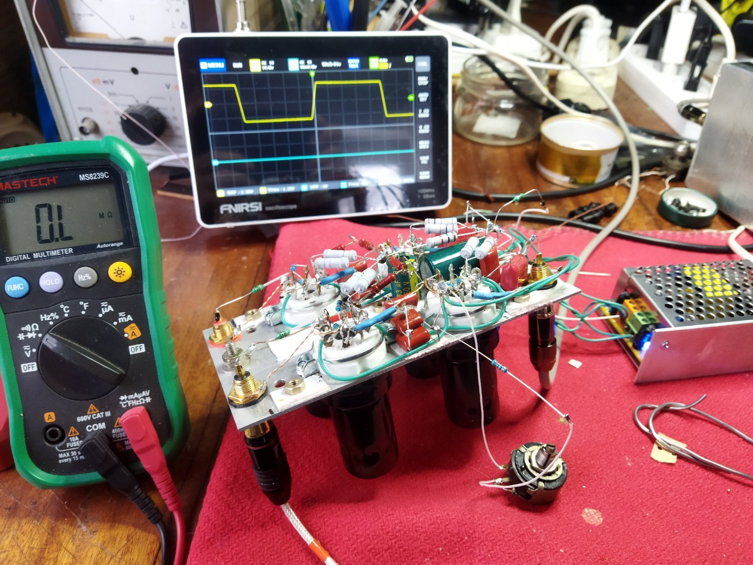

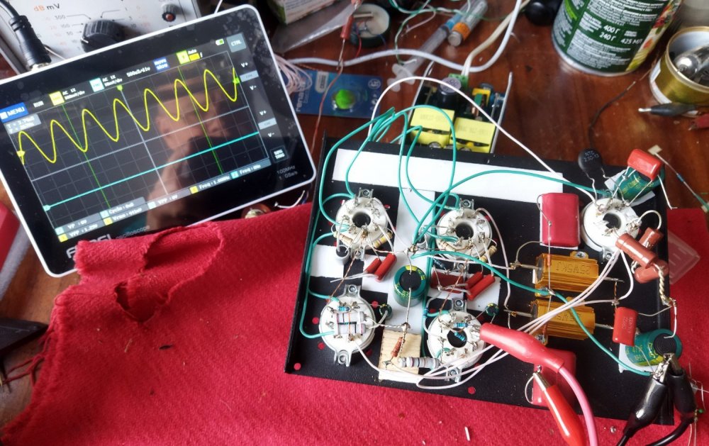

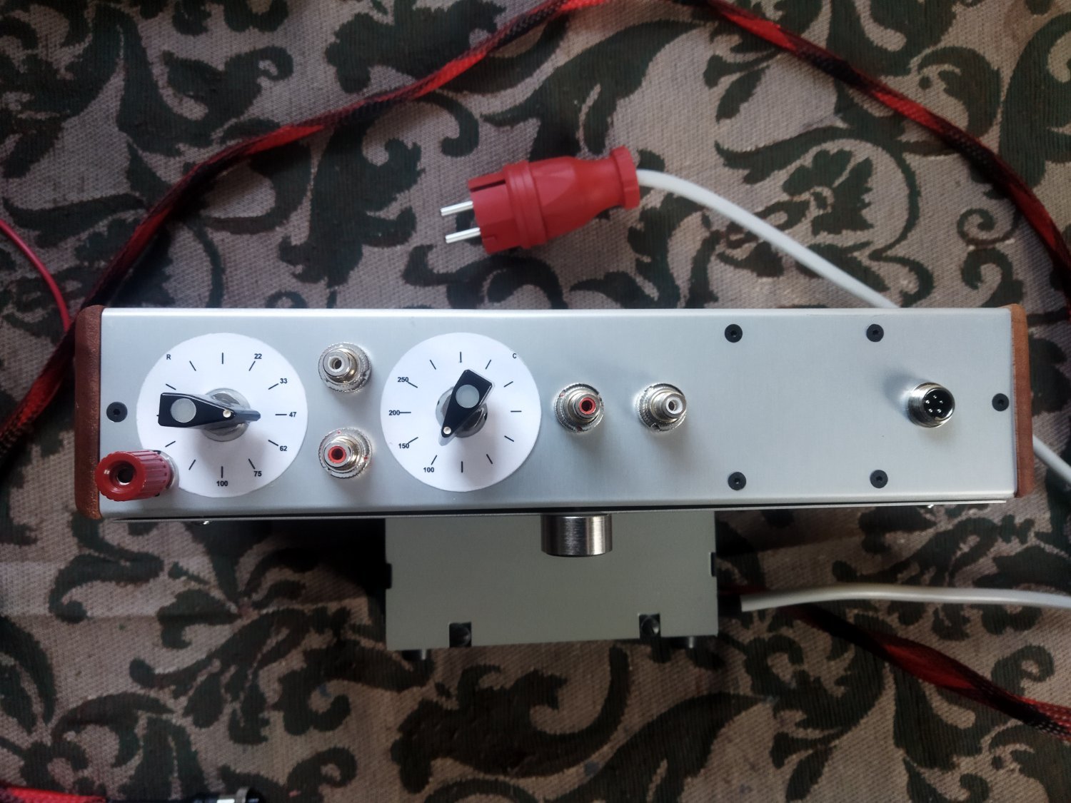

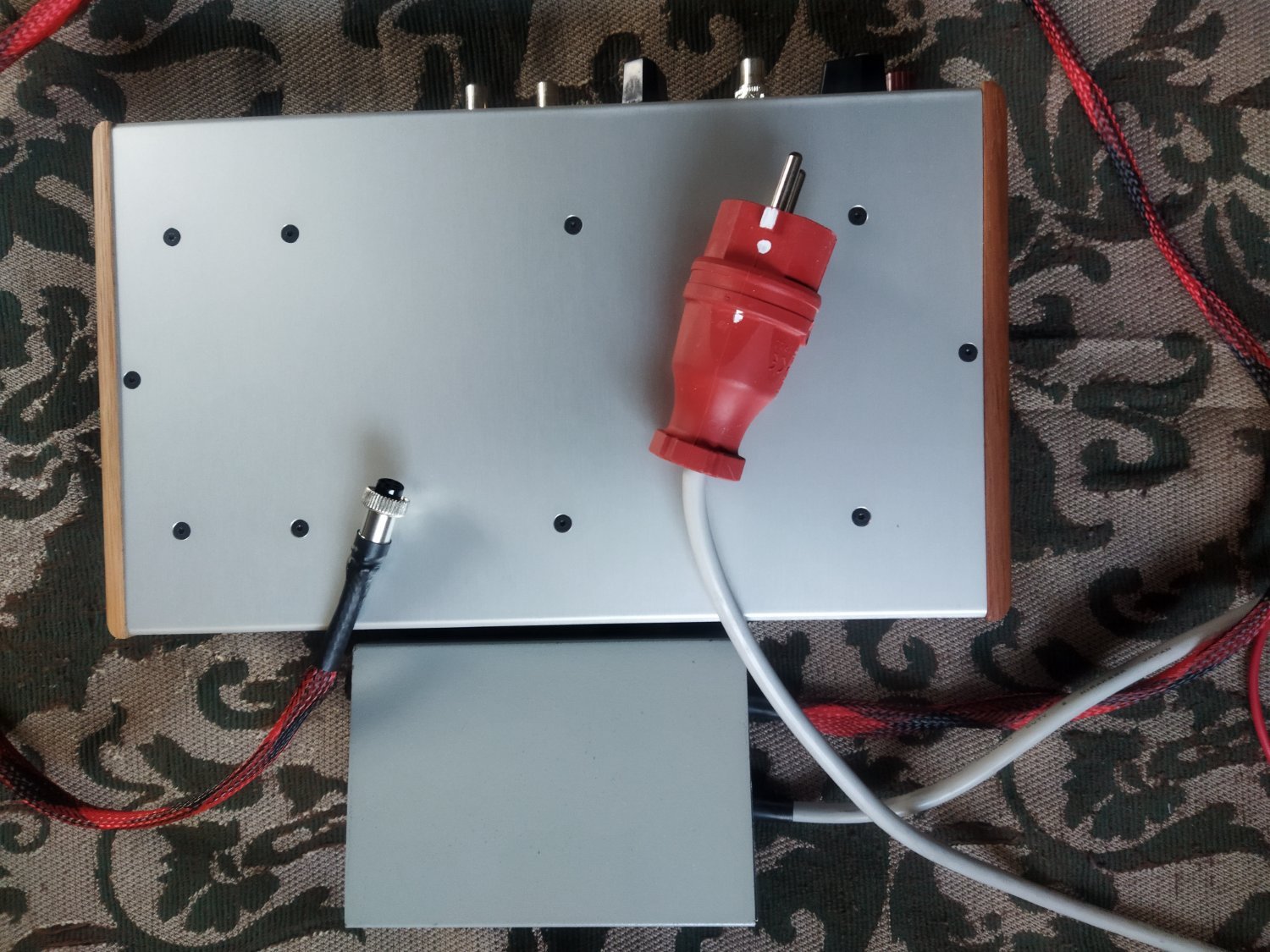

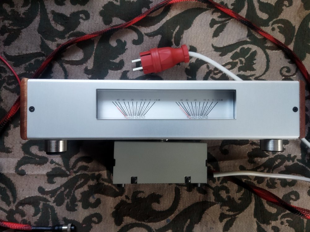

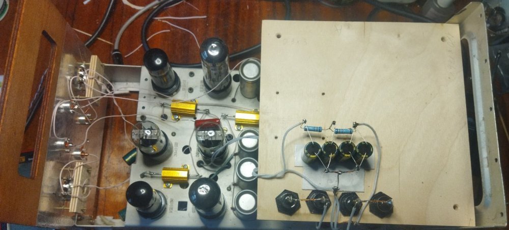

Вчера родилась новая Пантера в дереве (02), пятая по счёту, теперь тонкая настройка:
Можно опустить в деревянный кейс...

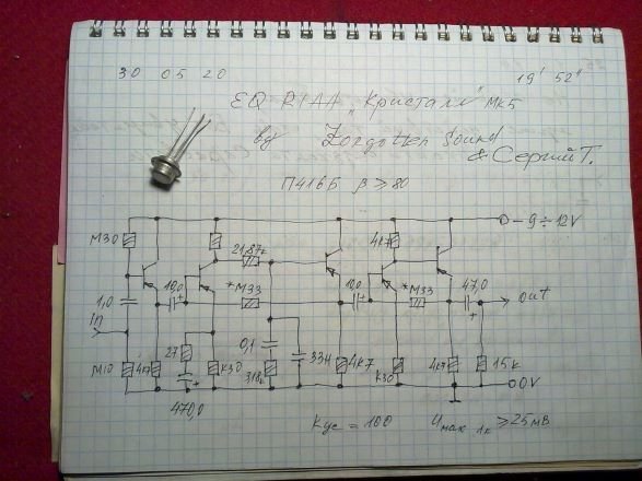

Добавил усиления, традиционным способом, у верхней схемы всего 67 оное, теперь нормально, и выходное сопротивление уменьшилось:

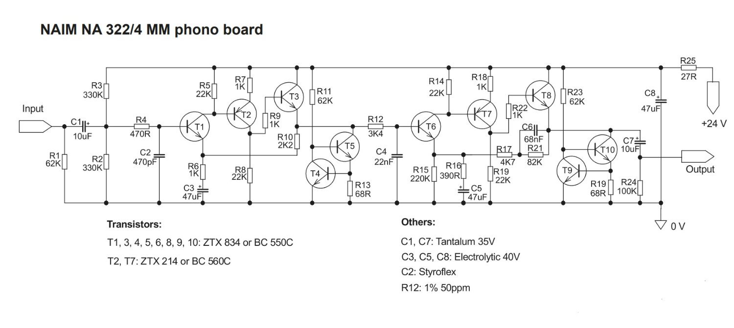

1 час назад, СЮТ сказал:
Мой друг и соратник Михаил привозил на тестирование свой клон Naim 322:
Меандр идеальный, шум ниже плинтуса...

Схему бы и внутренности показали... И платы... Попросите вашего друга... Поделиться материалами... Интересно...
Кстати, вспомнил... Я где-то тут выкладывал на портале симбиоз корректора main 322 + supra
Т.к. в supra мне не хватало усиления, то я добавил часть усилителя от naim. Получилось очень неплохо... Звучит корректор шикарно... 👏

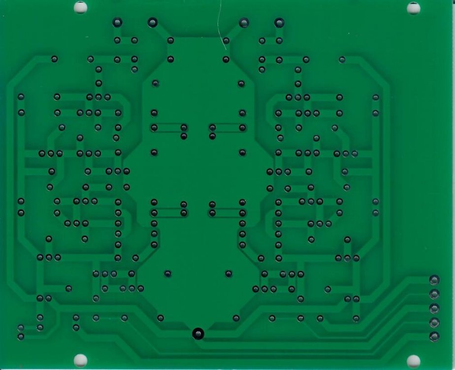

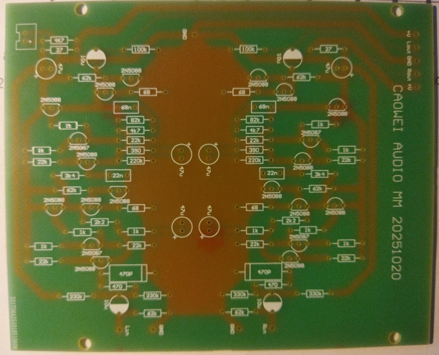

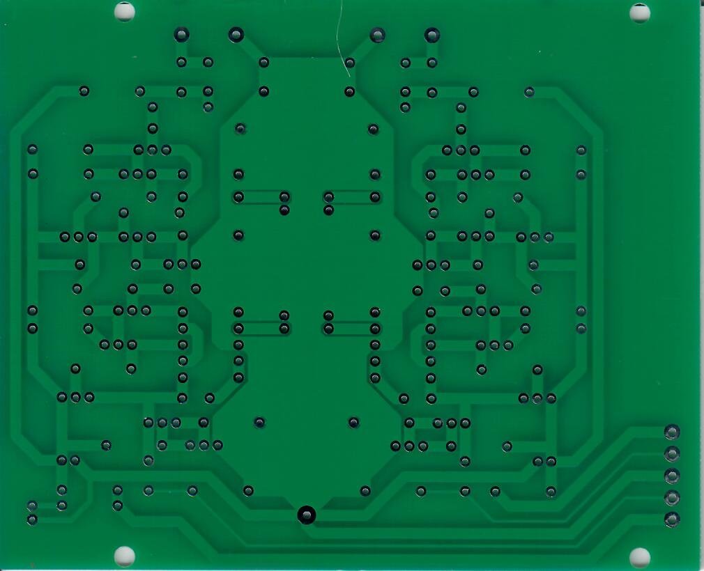

Внутри три платы, одна из них - контроллер стрелочников, а две (сам корр и выпрямитель БиПи)- вот тут можно купить:  https://aliexpress.ru/item/1005008896749454.html
Купил себе из детского любопытства ММ и МС вариант, надо найти время на сборку, только раздражет симметричность каналов на плате!
Нужна скользящая симметрия!!!
Вот схема и скан китайской печатки:
Кто рискнёт и сможет нарисовать красивую печатку для одного канала?))...
А я тем временем спаяю то, что есть и сообщу режимы и параметры...
