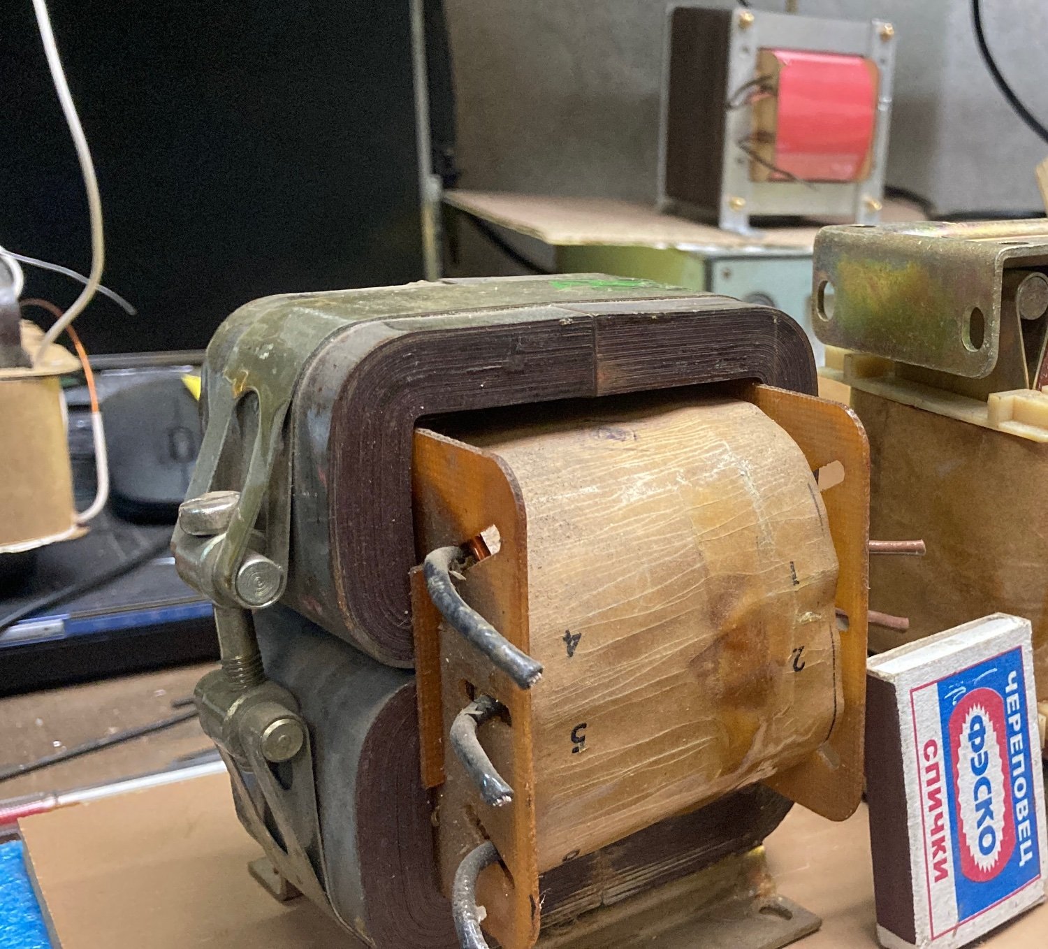

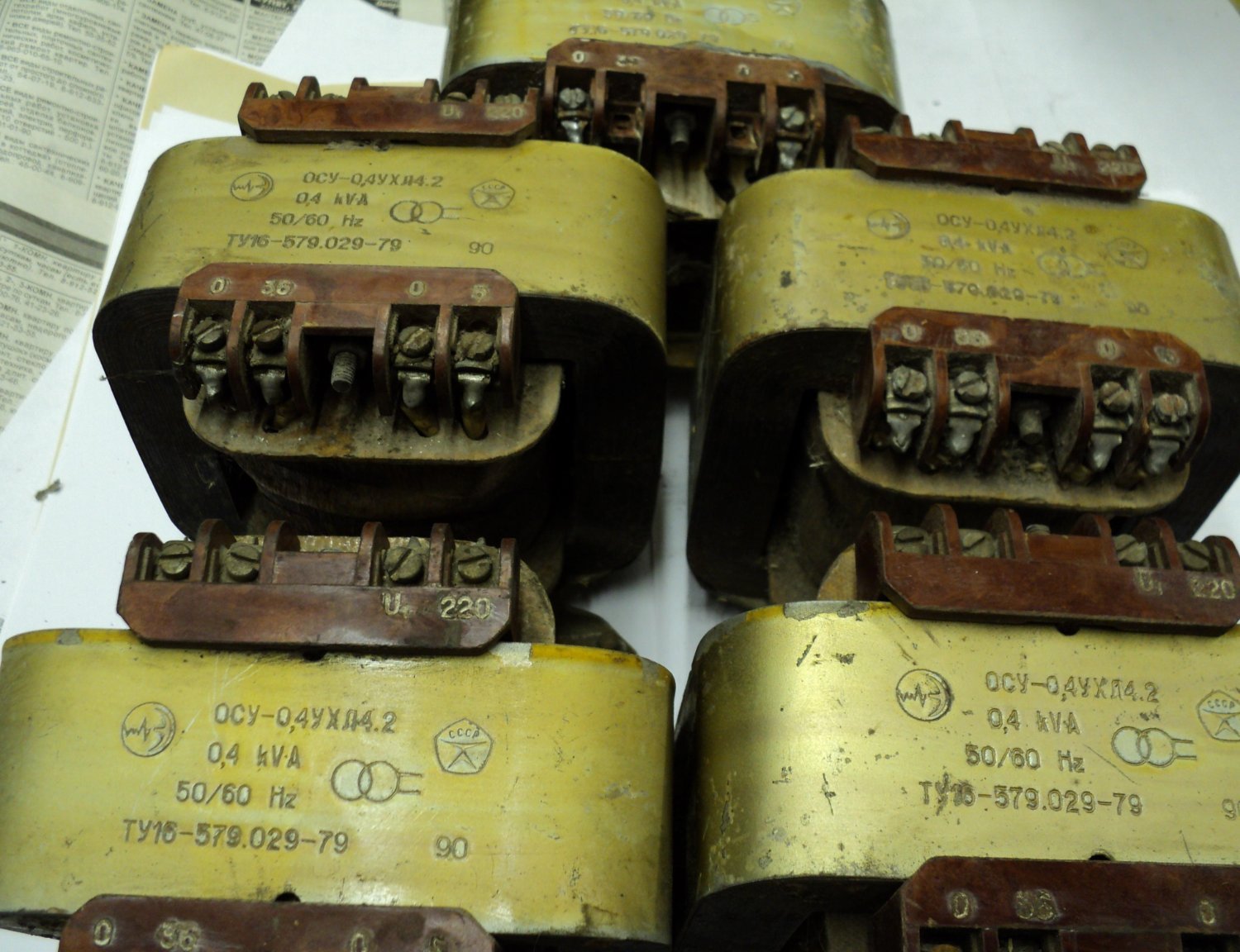

Ты все время , с периодичностью достойной лучшего применения ,все пихаишь инфу про какое то старье ,хотя разговора вообще про это не было.Разговор про индукцию в аудиотрансформаторах .Кинь фото и размеры железа того 360ваттного транса. Посчитаем какие там 360 ватт и какая примерно в них может быть индукция.
Читать умеешь? 90 летний это одно, не японское, а 360 ватт это другое, но не 90, а только 50+ летнее. Можно, но не сразу. Только определись, какого именно. Про никакие кГ вообще разговору не было.
А можно фото в студию этого 90 летнего чудо транса ,весом 6.5Кг и мощностью 360Ватт?
