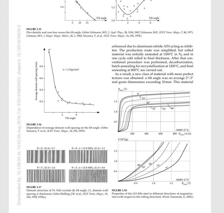

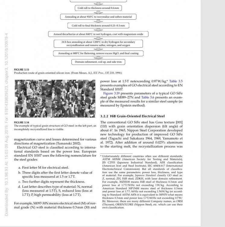

Роман, а что вообще означает HiB и  для чего использовать HiB железо там, где не предвидится большой В~? Может там и обычное подойдёт? А может есть железо Hi мю?
Конечно пойдет и обычное. Нам же тут сегодня даже рассказали что  70 лет назад  например ,на галимой горячекатке  спокойно добивались по 200Гн на маленьких дросселях.

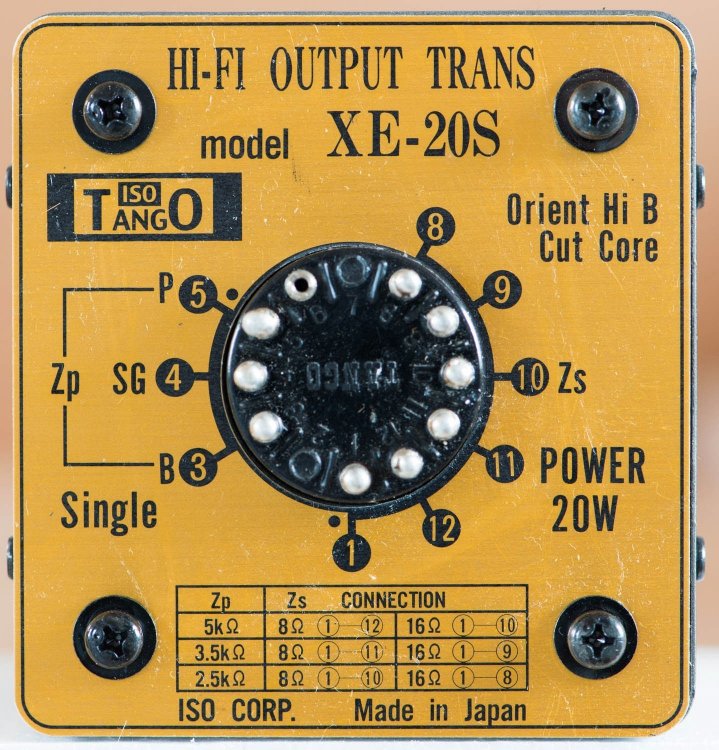

Ну а то что там какие то японцы , свои топовые Танги и Хашимоты на  HiB  крутят. то наверно такое.... с жиру бесятся Азиаты.  Могли бы спокойно на  классной изотропной горячекатке все делать. Было бы дешевле и Звучало бы однозначно  круче.H-30-5S_800.jpg.49619eccf7db7fd35b5dccfc2fcc3ff2.jpgX20S.thumb.jpg.ac79ff5f336656a6be6a3e8a94a0cccc.jpg
Screenshot_222.thumb.jpg.5b51b40c4bda9649ee47c2dc99e5d299.jpgScreenshot_333.thumb.jpg.f97b7fad185393237103f982d237acb4.jpgScreenshot_444.jpg.11ba10c6af5d86734ddac4bf90d4c5e9.jpg

Понимаю. Вы как и Никита Сергеевичь.... не читатель ( больше писатель наверно).
Показывал не раз  картинки искажений тока намагничивания и Хай Би и М4 и Шихтовки разной.
Там прекрасно видно  почему HiB   среди других кремнистых стале й лучше и идиальна в ТВЗ на мощностях выше кретической .
Вас не отговариваю и не уговариваю не к чему..  Ваша воля и право покупать что угодно и мотать на чем угодно.Звук из колонок однозначно будет,никуда оно не денится.  Хотите сэкономить и думаете что кругом один обман и нае...во , то  могу посоветовать  например М800  отличное изотропное -динамное железо. С родни любимой  винтажистами горячекатки Э42 ( чтоб последнию по помойкам не искать и ржавчину с нее не чистить). Спокойно можно найти на АлиБабе или поискать в мастерских по ремонту трансформаторов и двигателей.

Надпись Hi b на трансформаторе и описание говорит лишь о том что производитель сделал так и хочет донести до потребителя это, проще говоря РЕКЛАМА!!! Если поинтересуетесь той-же японской аудиотехникой, причем не ламповой а например транзисторными усилителями, прошу пардону за упоминание, так чего там только не писали и не рисовали на самих же усилителях, про А классы которые и не совсем А, и кстати не мало вранья у тех же Маранцов, что например написано до 20 в классе А работает, а смотришь на радиатор и транц и понимаешь что хорошо если до 5. Так что я бы не верил всему написанному и нарисованному, их задача что бы купили.
