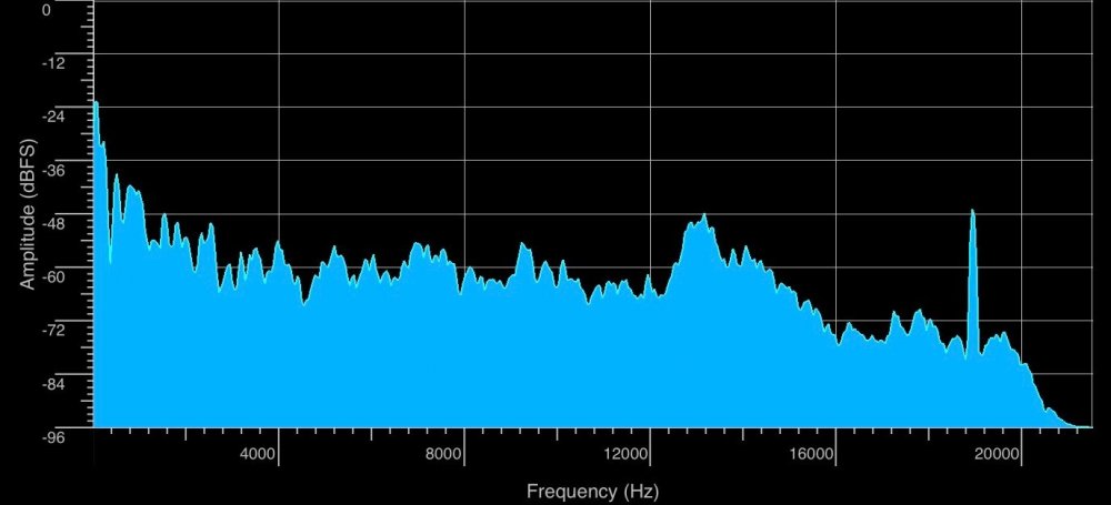

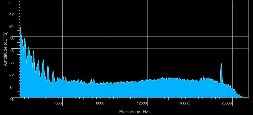

Поделюсь одним наблюдением.
Две картинки со спектроанализатора , программа на айфоне.
Первая СД плеер миницентра, вторая - тюнер , там же.
Обратите внимание на присутствие сигнала поднесущей 19 кГц , от полярной модуляции.
Не ощущается , но как оказалось есть. :)
  1. в полярной модуляции (сигнал OIRT) нет поднесущей на этой частоте
  2. в сигнале по стандарту CCIR на частоте 19kHz - пилот-тон, по которому восстанавливается частота демодулятора разностного сигнала, и этот пилот-тон весьма небольшой амплитуды
  3. на графике пик 17,5kHz, а не 19kHz
  4. сомневаюсь, что это не ошибка измерения и не посторонняя наводка
  5. при показанном уровне мощности ВЧ ГД должна была давно сгореть/перегреться.
Ну я не стал вспоминать подробности названия.
нет, не ошибка , проверил дважды. При приеме станций есть, даже с диктором.
С мощностью, нормальная разговорная. В программе автоусиление есть. Прямо сейчас например.
Этот пик есть на любой принимаемой радиостанции?
Только в ЧМ, или в АМ (на СВ или ДВ) - тоже присутствует? Переключение MONO-STEREO влияет? Регулятор тембра влияет?
Техникс SE-HD 501.
На ФМ , три , остальные не настроены.
На 87.5 ,89.1 и 107.4 есть.
 На магнитной записи нет.
Ну меня больше порадовало , что микрофон хорошо работает 😂
Нет, не влияет . Покрутил. Там явно 19 кГц , где вы 17,5 увидели ?
Половина 16-20=18 плюс половина от 18-20  , то есть 19 кГц
На средний палец смахивает 😂

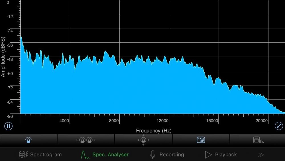

Вечером с помощью SpectraPLUS-SC посмотрю, что выдаёт Sony ST-SA3ES.
Смогу проверить и OIRT, и CCIR диапазоны.
Как и предполагалось, в OIRT, где применяется полярная модуляция, в надтональной области пиков от поднесущей нет.
В CCIR, с пилот-тоном, сигнал на выходе радиоприёмника выглядит так:
Врядли даже новорожденный услышит этот сигнал,  - минус ~пятьдесят децибелл от основного звука...
В ваших спектрах пилот-тон гораздо громче. Так не должно быть. Предполагаю, фильтр-пробка в приёмнике или не настроен, или сообще отсутствует.

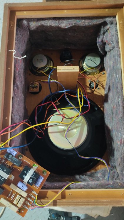

Kenwood KL-777A
Наконец то руки дошли ( слов продавцов) до редкой винтажной акустики Kenwood KL-777A, документации мне не досталось, единственное фото продавца. Послушал на ламповом усилителе РР 6С4С, хорошо, "но не заводит" хотя потенциал имеется. (Возможно это из за нового помещения в которое я переехал, перетащил старенький Sharp обычно он у меня для фона, и не узнал его, так плохо стал звучать, помещение металл и стекло).
План работ:
Корпус - сделано все добротно с проклейкой углов рейками, снаружи небольшие сколы, посмотрю что мне предложат мебельщики что бы обновить на пром. оборудовании.
Фильтр АС -  собран на неполярных электролитических конденсаторах, проверил все по номиналам соответствуют, думаю заменить на бумажные приготовил КБГ, сравнить с полипропиленовыми. Интересно проверить размеры конденсаторов влияют на качество звука? при этом сравнивать с одного канала переключением тумблера.
Вибрации - корпус изготовлен из 16 мм. фанеры. Приложил ухо к корпусу, играет, с учетом площади излучения думаю вносит в общее звучание свой акцент. Хочу проклеить внутреннюю поверхность пробкой, для снижения энергии воздействия на корпус от динамиков.
Звукопоглощение -  материал в колонке похожий как и у меня звукоизоляция в машине который пришлось заменить из за неэффективности. Провел лабораторную работу, сшил маты толщиной 20 мм. из войлока, джута, синтепона, строительных звукопоглотителей..., снял АЧХ с ШП динамика а потом закреплял перед ним маты и снимал на сколько изменилось АЧХ. Если коротко то войлок оказался самым звукопоглощающим материалов с большим заходом в лево по отношению к другим материалам, хотя никто из них не работает области НЧ. Да кстати на хороших Мерседесах звукоизоляция из войлока, что у себя и сделал в автомобиле с улучшением этого показателя. Думаю обклеить войлоком внутренние поверхности ЗЯ, 10...20 мм.
Как то так...
