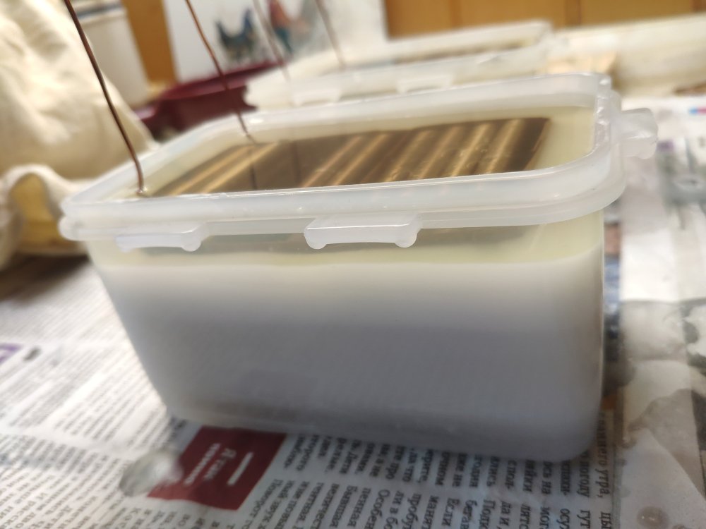

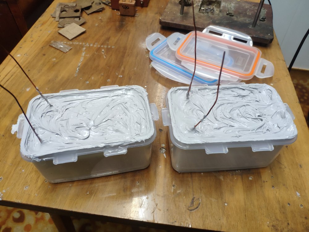

Стоят третий год , хорошо герметично обработанные.

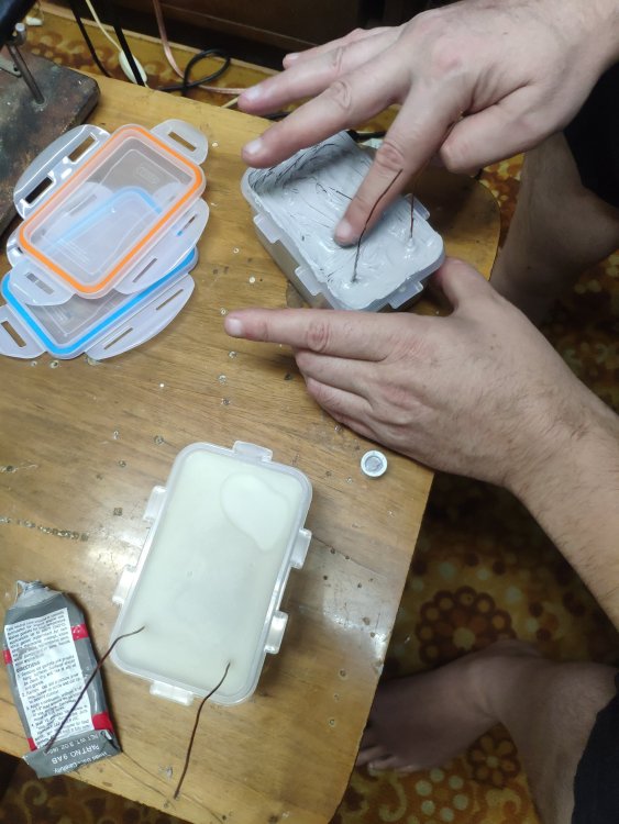

Не герметично. К полипропиленовой бадейке ни парафин, ни силикон не прилипает, адгезия слабая. Поэтому между стенками бадьи и заливкой должна появится, или уже появилась щель
5 минут назад, Zampotech сказал:
На фото не просто так тип герметика показан. И да - если это бачок от бензокосилки, там всё сложнее. Здесь же в догадках мне не нужно быть, всё перед глазами и всё проверялось.
Если следовать логике (вашей), за два года там и масло прокисло и стоит его применить - жди пробоя тут же, правильно?
Масла разные, в основном растительные, Шелл делает из нефти, и они вразы лучше, практически негигроскопичны.
Я привёл статистику для рентгена, там от 140 до 800 киловольт, критично.
Причём масла впитывают огромное количество воды, но водой при этом совсем никак не смываются, я в деревне забор и нижние венцы им обработал, отработкой, 15 лет уже, вода скатывается как ртуть со стекла.

9 минут назад, Ollleg сказал:
Обычный однокомпонентый кислотный герметик. Наверное еще уксусом масло отравил.
в общем да.
примерно в таких бадьях я двухкомпонентный силикон развожу, после отвержевания силикон убирается чуть-ли не вытряхиванием.

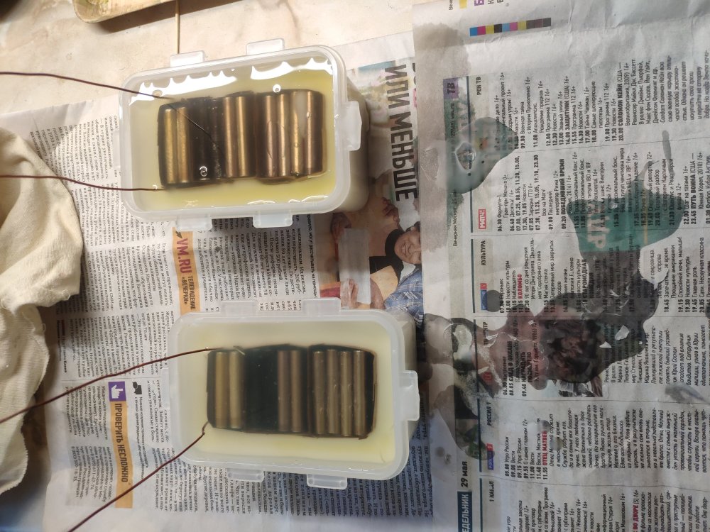

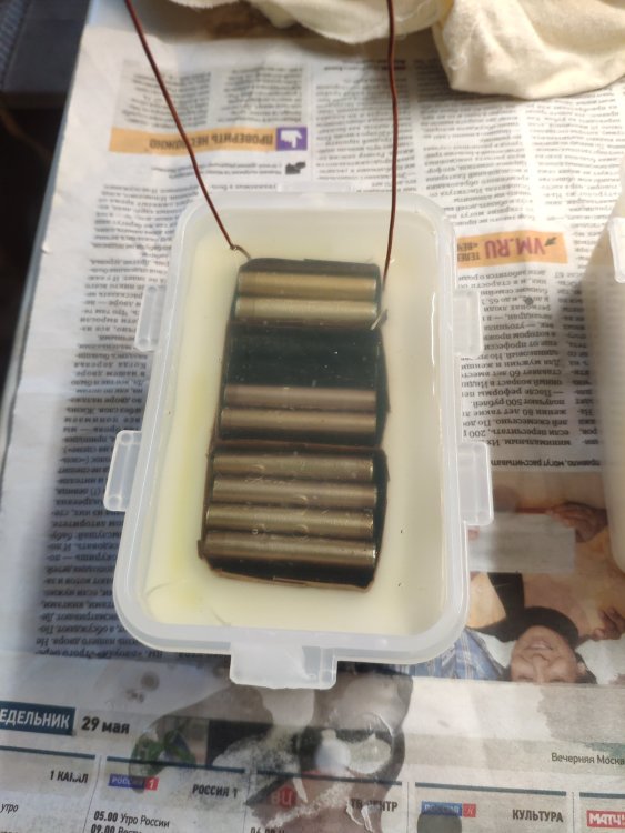

Вообще то нет. Пока ждал посылку с конденсаторами, масляный у меня в общей куче в БП пару недель работал под напряжением 370в. Не грелся, не кипел, не вонял, напряжение не просаживал. Будет схема, где нужно будет 50мкф, а не 250-500 , ради интереса поставлю, пусть пыхтит дальше, заодно и с одетым сравню.

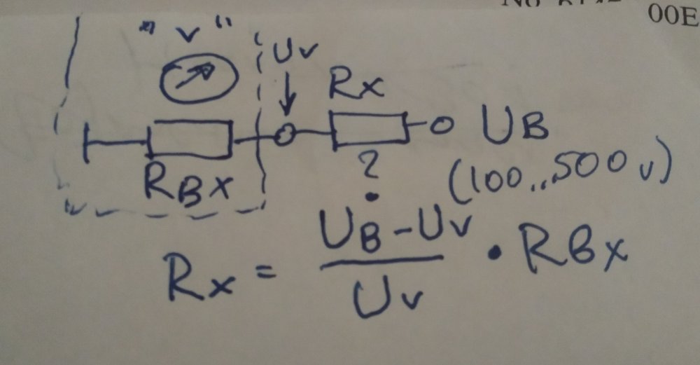

А при жизни можно как то измерить эту волшебную лампу Алладина? Ну там потери, утечки?
Да вот пока нечем, самому интересно. Мультиметр у меня только ёмкость измеряет. Утечку как то ещё можно замерить? Не в первую сетку же лампы его ставить и обмерять, сравнивая с другим? И ещё раз, когда в БП добавил, напряжение ни насколько не просело.
Последовательная цепь источник напряжения-конденсатор-микроамперметр
Напряжения я бы много не давал, до 100 в
Могу подсказать секрет: если сопротивление мультиметра на постоянном токе 10 МОм, то можно вполне уверенно померить R утечки примерно МОм до 1000.Под рабочим напряжением. Этого обычно на первый случай вполне достаточно.

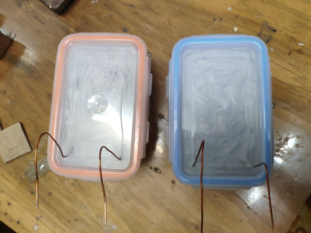

К пористым материалам прилипаю почти все герментики. К гладкой поверхности, особенно к полипропилену ну никак
Да прилип он вполне себе, возможно, если постараться отделить, получится при желании. Но тут же во первых застёгивающиеся пищевые контейнеры с резиновой прокладкой, которая в свою очередь обмазана герметиком - с чего ей воздух пропускать? Ну а выводы контактов через тоненькие отверстия , хорошо обмазав которые герметизация получилась вполне крепкая.

7 минут назад, Ollleg сказал:
Некоторые пластики во взаимодействии с маслами образуют какой-то беловатый гель, который сжирает даже сталь.
Отмачивал в масле деталь в пластиковой коробке с крышкой, через неделю обнаружил полдетали

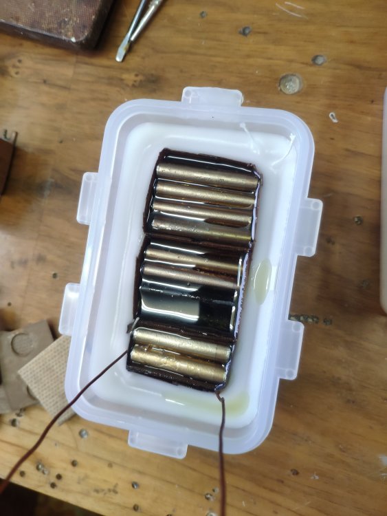

Кстати. Я недавно возился с МБГВ 100мкф х 1000в и случайно отвёрточкой сбоку его проткнул. Сейчас отдыхает, воздух засасывает, вот летом и сравню - проткнутый и хорошие, узнаем, что он за полгода насосал....

3 часа назад, Xрюн222 сказал:
Секретные схема
Вот такое и собирался создать, вместо Rх - Сх.

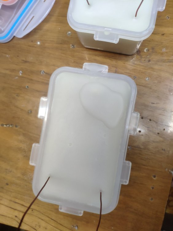

Да. На счёт масла обсудили, а как вариант с парафином и когда в парафине выемка, где сама фольга с контактами залита тем же маслом, а поверх снова парафин? Этакий саркофаг выходит. Что с такими вариантами не так и чем они плохи?
