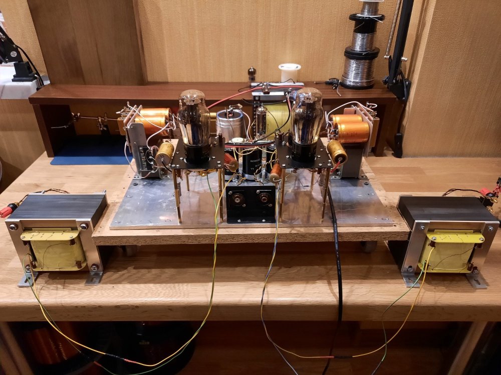

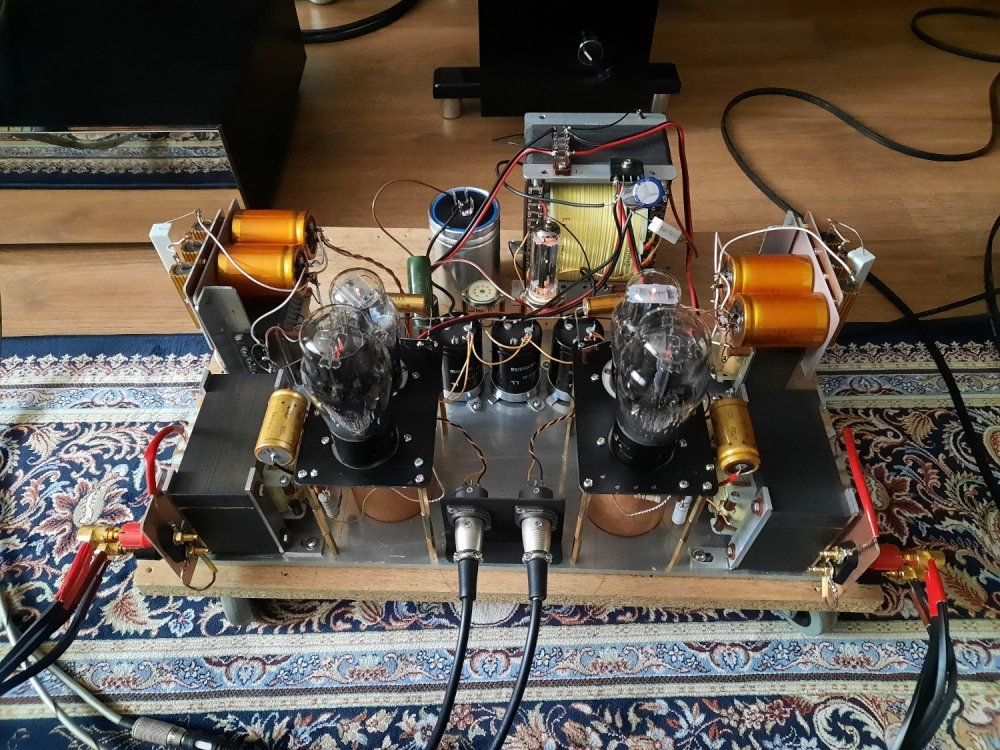

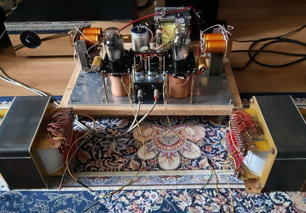

Минималистический унч на 45 лампе .
А чо мне понравилось ,почему бы и нет. Плюс.
. А схему УВ можно увидеть ? Интересно же... .
Продолжаю публиковать то, что когда то подготовил.
Если я слышу как поют мои ТВЗ на 2А3, значит я забыл подключить к нему колонки Подтверждаю, консультировался с коллегой, который мотает мне трансформаторы, как убрать этот звук, получил короткий ответ: полностью никак, да и не нужно это по сути, когда не забываю подключить колонки я ТВЗ не слышу.
