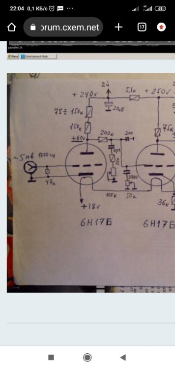

1 час назад, Xрюн222 сказал:
Ну, искажений то во входном каскаде практически любого лампового корректора практически нет вообще, хоть смещение 0 сделай, по Василичу... Максимум 50 мВ ему и  то разве что в страшном сне приснится... Как уже говорилось не раз, м65 с его 250 мВ смещения и 0,25 ма тока анода  даже большой страшной чёрной м3д, с "рельсой" (С) наперевес, не испугаешь...
М65 с ОООС.
38 минут назад, Xрюн222 сказал:
Мопед, разумеется, не мой! Прям от самогО Василича.
И последнее место при сравнении даже с двухтранзисторным корректором в прямом сравнении при свидетелях в количестве 10 человек ещё тогда, когда Василичь жил в другой стране. И вместо точнейших номиналов цепей РИАА, регулятор тембра на поганых и разных СП или СПО. Совсем перестал понимать, что происходит...
А что плохого в 6н16б, вообще говоря-то? Или по принципу: "Сходу мы не поняли, что с данным автомобилем не так, кроме того, что он Рено" (С)...
Что 6н17б , что 6н16б имеют очень большой разброс , мы 17 -ые подбирали из партии в 40 шт. 70-х годов,  еле две штуки нашли , после предварительного суточного прогона. И то в баллоне одинаковых не было, 16 -ые (без вр) использовались в повторителе , там лампы были 60-х, одну из десятка с одинаковыми триодами - повезло. В своё время меня за этот кор "помидорами" закидали. Неудобство с этими лампами , каждый раз распаивать нужно, имеют склонность к отламыванию выводов, для этого применяется второпластовая таблетка с отверстиями под выводы, одевается под самый баллон.
Если устройство требует подбора ламп - значит, оно сконструировано неправильно. Из кондиционных исправных ничего подбирать не нужно. И даже, предположим, подобрали, с точностью 5 %, поработали 100-200-500 часов - поразъехались, стали не 5,а 15%, и что? Проект не состоялся? При наличии автосмещения никакого особого разброса, кстати, и нет.
7 минут назад, Васянин Сергей сказал:
Недавно подбирал пару таких мелких ламп с индексом -вр, пара образовалась из первых взятых двух ламп.
Купил в своё время упаковку МЭЛЗ 16-ВР , продавали как 86 г, а прислали 90 г. так и валяются , не смотрел даже. Я любую лампу  сначала прогоняю сутки в примерно рабочем режиме, параметры сильно меняются.
Погодите!
Похоже на то, что я в лыжи обутый,
толь асфальт не намазан, толи я шизанутый...:smile-62:
Где берём 0,8V, в натуре?
13 минут назад, Nittis сказал:
Погодите!
И это при том , что батарейки  ( дисковые ) имею минимум  1,4 В.
6н17б-в  впаиваю аккуратно в цоколь от "ушатанной вдрызг" 6н9с  и вполне полноценная для применения "конструкция" . Очень удобно при замене 6н9с .   Звук чуть ярче от неё из-за чуть большей 3-й гармоники ,но вполне приятный .
21 минуту назад, Nittis сказал:
Погодите!
Это смещение образуется за счет захвата электронов управляющей сеткой и при достаточно большом сопротивлении сеточного резистора как раз и получаются те самые 0,8в.
Так нет сеточного резистора, маленький совсем и шунтированный головкой и в катоде нет теперь ничего, на земле сидит.
13 минут назад, S.Laptev сказал:
Поставьте 6с17к(36к,45к) и этого маленького резистора(1-1,5ком последовательно с сеткой) вполне хватит.

23 часа назад, Xрюн222 сказал:
"Батарейка" встроена в лампу.
Не, это не нравится во входном каскаде - сеточное смещение. Вроде бы уже обсуждали где-то ранее... в теме о фонокорре? Лишний конденсатор на входе как-то не айс. Хотя, не настаиваю. )))
