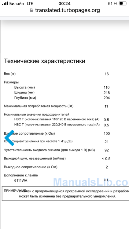

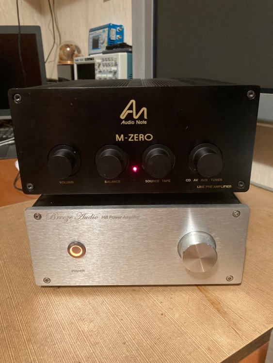

Подключил к своему транзисторному нейтральному усилителю предусилитель Аудионот М-Zero. Слушаю. Померил Кг , 0,3% одна вторая гармоника.
Приятно звучит.

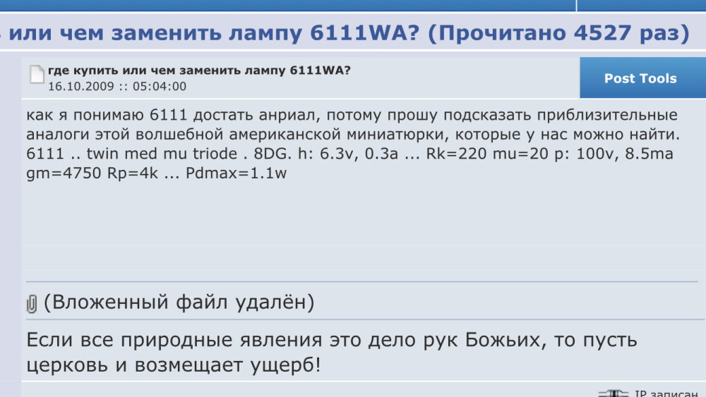

Схему не смог найти. Сделан на лампе 6111WA. Одна половинка в канале + богатая коммутация.
Выкладывайте свои соображения по использованию и составу подобных устройств.
Поскольку мой УМощности намного превосходит пред по параметрам , то в итоге слышу только собственно звук самого предусилителя .

Ну какие тут соображения? Множество "ещё более лучших" (С) ламп возможно. Если не секрет, целых 0,3 прОцента той самой, желанной, сладкой, при каком уровне выхода и сопротивлении нагрузки?
2В /10кОм.
Но и при 4 В чуть больше.
Все очень хорошо звучит , лежал просто лет 10 в темном углу. Громкость очень плавно регулируется. Разбирал давно , там плата за ругуляторами // передней панели , и отдельно БП в глубине.
Проводов коммутации много , разбирать не хочется снова.

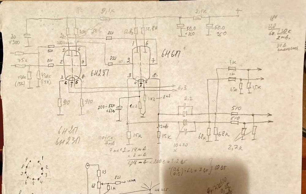

Вот схема , при желании можете доработать до нужного уровня . :)

12 минут назад, Сергей А сказал:
Был такой пред , в 95 году делали , спец для сахара. Но звучал грубее ощутимо.
Из куска шасси « Юбилейного»
""Грубее ощутимо"" .  Блек гейты не поставили или лампы такие (типа поздних 6н6п)  , но вот наличие в АН энтри Блек гейтов, бумагомасл. переходных , нонсенс , или ""спецкошмар "" , Питер любит иногда прколоться - весчь весьма тьюнингованная , похоже.  В оригинале должны стоять голубые Рубикон и ERO полипропилен.  Но возможно это КИТ-ый пред , и туда поставили таки что-то приемлемое . Только вот ув. Лампизатор в свои дорогие даки и близко такое не ставит(почему-то)  .
К сожалению автор этой схемы Иван Хитрин , ведущий конструктор отдела магнитной записи «Нота» , ушел .Пояснить не сможет. Набросал для меня это , за пару деньков из наличных шасси и прочих деталек. Многие резисторы были сделаны путем скручивания однотипных 0.125 Вт-ных .
Человек вообще на лету их делал и запаивал. На С6-11 , смотрели какая форма у гармоник на выходе этого прибора , для осцилографа. Чтобы второй ограничиться. Что-то вроде 0.5-0.7 было
Я не в кои мере не сужу , но мне видится много ""криминала"".  Много . Начиная от шунтированных электролитов на выходе , КП , избыточном 9,1к в цепи питания ( для 6н23п - не более 1 ..1,5к - 220мкф ) . Токовая ОС в первом каскаде , 100% в выходном , уже схемотехнически схема ""живостью ""  не порадует .
Это был всего лишь макет :) , 30 лет почти назад. Сделанный для оживления разных ТДАшек.
Сейчас можно и на симуляторе это сделать и покрутить куда надо.
