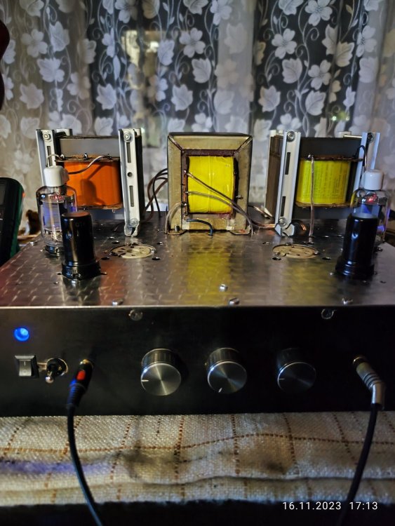

Добрый вечер.Помучал я эту лампочку в тетроде,очень понравилось.Пробовал два режима,Eа 350 и 400вольт.На экране 180в.Pa 19вт.При 400в ещё лучше.Rн 8ом Ш.П.(Прошу не ругаться-это чистое ИМХО.Решил поделиться впечатлениями,может кому тнтересно).Затем сравнил один канал в триоде,второй в родном включении.Каждый по своему хороши.Триод даёт глубокий,чёткий бас, остальное тоже не плохо, тетроде бас ,как бы,поверхностный,зато середина и особенно верха очень чистые.И звук,как бы живой не мониторный.Как то так..

Лампы даже при освещении совершенно ненормально "газуют", ну ненормально же это!
Как-то уж совсем оптимистично, люди прочитают и примут за чистую монету, плохо это.
Освещения почти не было,только в соседней комнате.Так уж телефон снимает.
