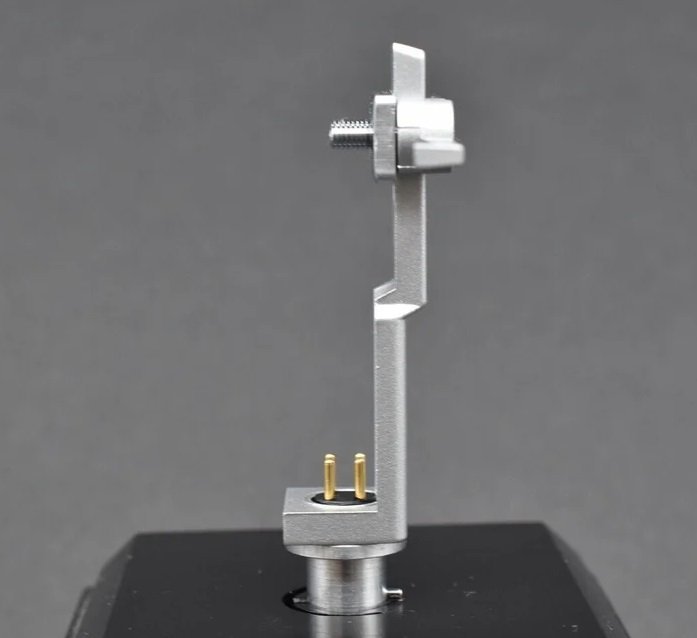

Как-то так, почти. Осталось запрессовать/вклеить.
Захват для пальца будет, или микролифт решит задачу? А так конструктив вполне универсальный получается.

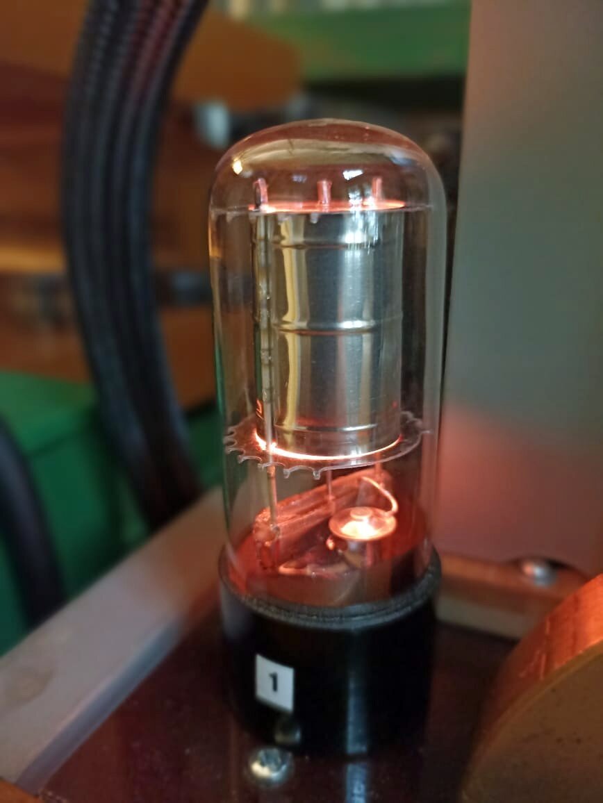

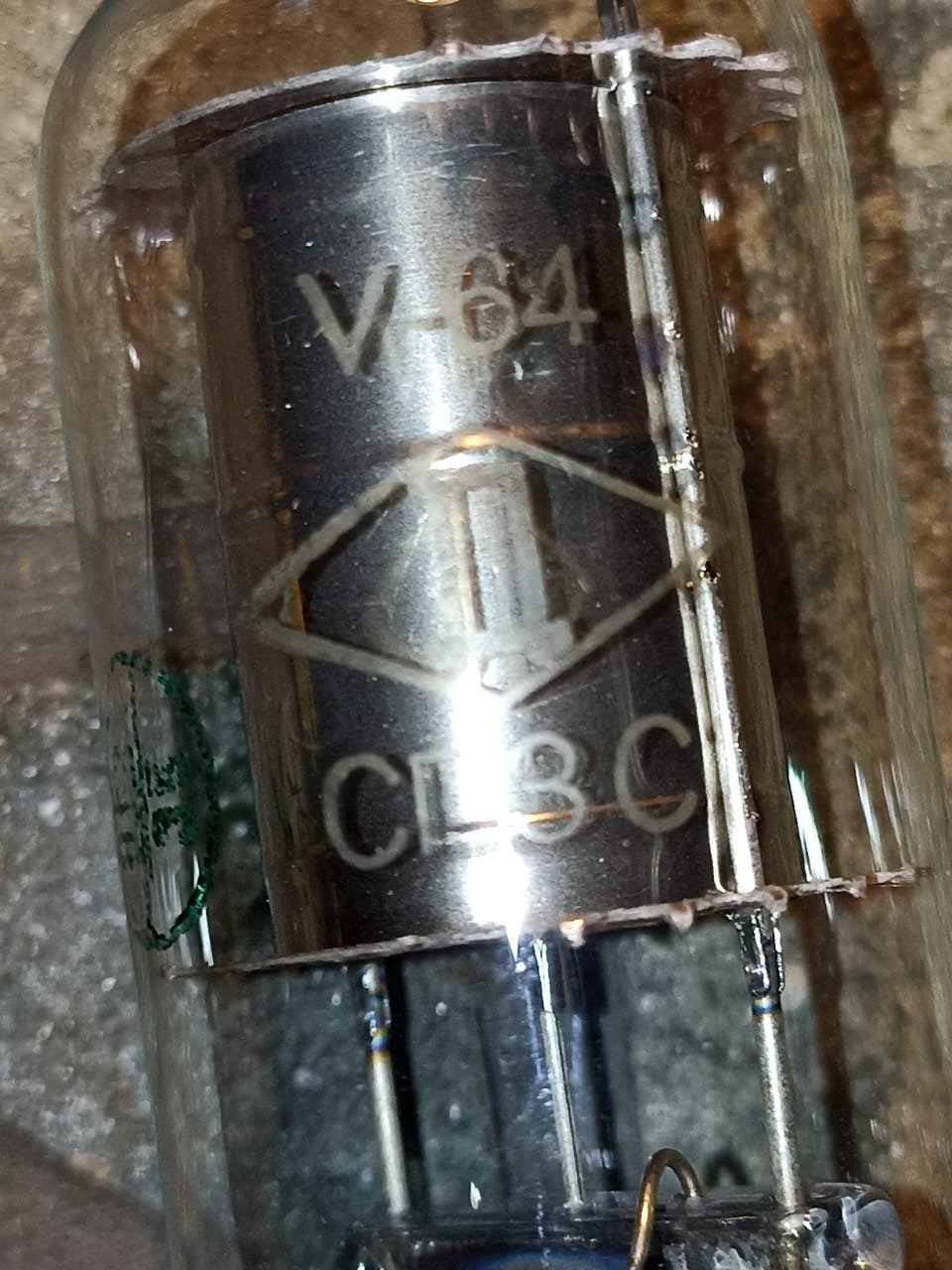

Решил для себя сравнить по звучанию СГ3С и Tungsram OC3/VR10. Также большой разброс по напряжению. Пришлось подбирать пару из кучки. Поначалу ОС3 не понравились, мутноватое тупое звучание. Второй день грею по 3-4 часа и слушаю в процессе. Посмотрим как они изменятся со временем. Цвет свечения немного иной в сравнении. Насколько знаю, наполнение СГ аргон-неон-гелий? Возможно пропорции газовой смеси чуть отличаются.... Не знаю есть-ли различия в катодах, а аноды на вид схожие, никелевые.

Я у Соньки подсмотрел. Там захват ставится (если надо) из стальной полоски (тонкой) с двумя отверстиями под винты крепления. Проверил БФ-4 на материале - работает. Буду отверстие развертывать и клеить. Разъем от Техникса. Прессовать боюсь. Как бы не лопнуло.
И да, микролифт есть. Головка должна в конце месяца прибыть...

Фингерлифт, если по русски, с весом проблемы, под каждую головку надо свой шелл, увы.

На Аудиотехнике также, "фингерлифт" по-нашему, по-рЮсски, как Сергей упомянул, под винты из тонкой мет.пластинки - лёгкий.  А массу шелла можно и грузами-менять, например прокладками сверху. Этот шелл под лёгкие головы, как я понимаю, потому пластинки могут быть не велики. Теми же винтами прижимать можно. Всё корректируется.  А насчёт клеить - прессовать, зависит от эластичности материала. Пресс конечно лучше, но без излишнего натяга.

У Сони как раз родной шелл литой вместе с финжелифтом. Отдельный из стальной пластинки как у СМЕ очень неудобны, при настройке головки, а на неё уходить до получаса, "стальной захват" оказывается в кривом, неправильном положении обычно.

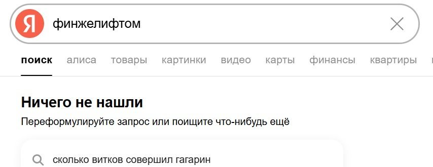

Всё ...ть как всегда. На снимке четко видно "финджелифт", простите за мой французский. Яндекс такого не знает.
Чтоб я еще чего выложил... мазателям известной субстанцией.

36 минут назад, BAA сказал:
У меня Яндекс такую штуку находит легко:
ORTOFON MKII Fingerlift OR2410112
Моей вины тут нет, что эта штука же лет сто так называется.

Поставил сегодня снова СГ3С вместо ОС3. Буду периодически менять для сравнения. СГ погретые, а ОС3 только в начале процесса, но буду продолжать греть... Всё же хочется иметь чёткое понимание приоритетного для себя варианта, чтобы исключить эффект самовнушения.
