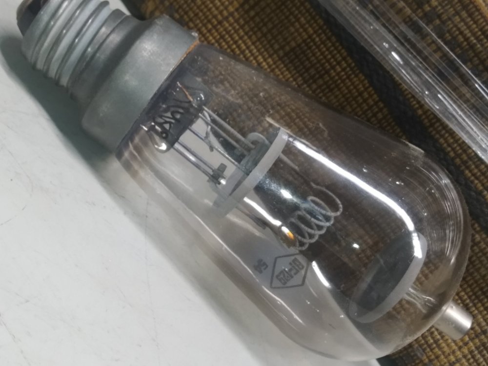

Завтра, если накальник успею перемотать, то хочу ещё провести сравнение в БП подмагничивания 3В28 с 866А. По ТХ они близки, а вот наполнение разное, газ против ртути. Интересно, как это будет оценено на слух?

Сначала ртуть выиграет.
Потом почему то хочется вернуться.
Я о прямонакале.
Посмотрим. Постараюсь быть максимально объективным и не делать поспешных выводов.

Абсолютно точно ртутная дуга забивает приемник - детство раньше было... другое. Глазки болели...
Как всегда, "наших людей" не пугает необходимость удаления практически всей обстановки и покрытий пола стен и потолка при "вскрытии" работающего газотрона. И если градусник в больнице - это фигня, потому как медперсонал заходит иногда, а пациент - дней на 5-10, в большинстве своем, то пожизненная экспозиция - совсем другое. И там быстро прибегают с хлорным железом.

Моя эпопея с выпрямителями идёт от начала увлечения и думаю, что не закончится никогда по причине индивидуальности применения и звучания каждого прибора. Меня смогут понять только те, кто относится к аудио как к искусству, а не набору железок. Единственное осознанное решение моей практической жизни состоит в предпочтении использования вакуумных и наполненных выпрямителей, которые могут быть очень разными. В каждом конкретном случае выбор индивидуален, ибо панацеи нет. Там, где требуется большой ток и низкое внутреннее - газотроны, в остальных случаях - кенотроны. Это в общих чертах, а далее частности.
