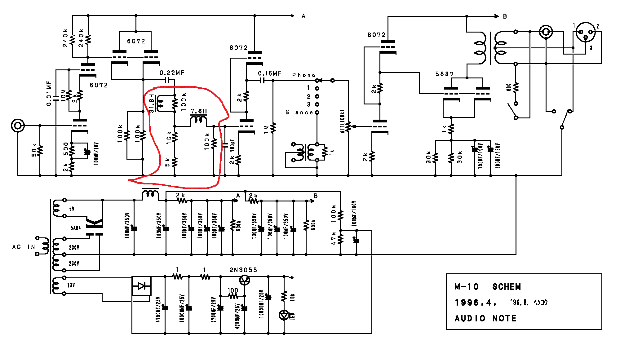

В 08.09.2022 в 12:37, Anatolii сказал:
Да собст. схема широко распространена. я взял из нее  только  "красное выделение " пардон . Сама схема рецептор , как было реализовано 3 каскада- 6С3п ( коррекция ) и два каскада на ЕСС88 . Сейчас думаю как реализовать вариант без разделительных емкостей , не лофтин . Трансформаторные каскады . Эта цепочка ( выделенная) на симуляторе показала правильную кривую.  емк в 750 пф вносила какую то неправильность я ее не ставил. Я изкоговил сейчас 2 комплекта индуктивностей на железе и перм . пока сам корр. не готов . просто лежат . задержка , пардон . с остальным наполнением не определился

В продолжение темы.
Насколько реально такой корректор рассчитать?
Есть ли вообще в этом смысл?
Если есть, какие то предложения имеются?

Пробовал подобное . Только трансф. оказались очень чувствительны к наводкам . пришлось питание поместить в отдельный корпус . Все равно не очень эффективно было .

Анатолий, а что скажите по самому звуку? Ваше мнение , по сравнению с другими корректорами, Вы же немало их собирали и объективность должна быть именно от такого человека.
Вы знаете особого восторга от трансформаторов  не испытал .  Даже бюджетные конд. типа мбг... давали неплохой результат .можно и потратиться на какую будь  " масло в майонезе ".  самое сильное изменение в звучании. было от  L  коррекции . .вот это стоящая  трата времени и  сил .
4 минуты назад, Anatolii сказал:
Спасибо. Значит будем пробовать коррекцию.
По выходу транс тоже лучшего результата по сравнению с конд. не дал?
Я их мотал бифилярно . Один провод пэлшо . и был однажды . с  проводом   7* 0.05 .  лэшо . Может надо было секционировать . Полосу они давали примерно 100 к линейно . потом разгон был по ампл . Было примерно как емкость мбгч . ну может на уровне мало ускользающих нюансов . а  с корр L звук был настолько красивый  .что  с RC коррекцией я никогда такого не получал . Какого бы уровня компоненты не применял .  .
