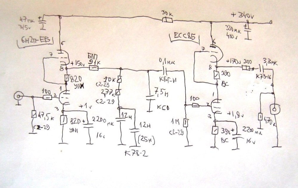

Антипаразит забыли перед первой лампой нарисовать в этот раз:smile-59: -а так бы было 9 лишних контактов, паразитных переходов, латунная чашечка, уголь - уголь латунная чашечка у резистора, или они из непонятного сплава? Переходы лишние полезны для звука?
Схема , представленная Ю.Р.  пожалуй наиболее близка моей идеологии построения , реально рабочая . Питер столько дросселей не ставит , хотя в малотоковые цепи их установка неоднозначна .    6н9с в антизвонах (как и 12ах7)не нуждается , но многие её представители имеют повышенный НЧ-шум , поэтому лучше по мне ставить 6SL7 или 12ах7.
Вместо СГМ и КСО - криминальный уровень , имхо, лучше КБГ-И или К40-У9 , но или медные конденсаторы от Аудионот .

Вот эта точно аля Аудионот с СРПП (их бюджетные корректора) , но к73-16 хороша может в кроссоверах АС , но в корректоре ставить лавсан ...  , конские ёмкости в катодах зачем-то , 220- 470мкф адекватно.
3 минуты назад, Михаил SM сказал:

45 минут назад, юрий робертович сказал:
У меня все корр-ры рабочие, и по РИАА до +/- 1 дб.
Это суть , имхо,  Вашего аудиомейстрима -  неважно что , важно что-бы рабочее былО ( и вообще ноу проблем)  . Вообще в этом мейстриме сидели почти все радиолюбители в СССР , и я в том числе -паяли по схемам , какие детали особо не вникали , но разделение на звучит более ... или менее (""нравицца"") распространялось на виниловые картриджи , ОУ ( ценились К544уд2а в металле ) , сами пластинки винила , где западные оригиналы существенно отличались от советских их клонов , типа Урия Хип ...   .  Улучшения в звуке искались исключительно в схемотехнике , на конструктив вообще ""клали""  , сформировался исключительно ""советский ""  монтаж -с множеством жгутов , млт , ССГ и ""прочей радостью"" с советских радиозаводов и чего то из розницы (динамики , звукосниматели , транзисторы и прочее много чего ) . Сейчас это ""тоннами "" лежит , как шутили когда-то -ни в ""п"" , ни в ""красную армию"" .
