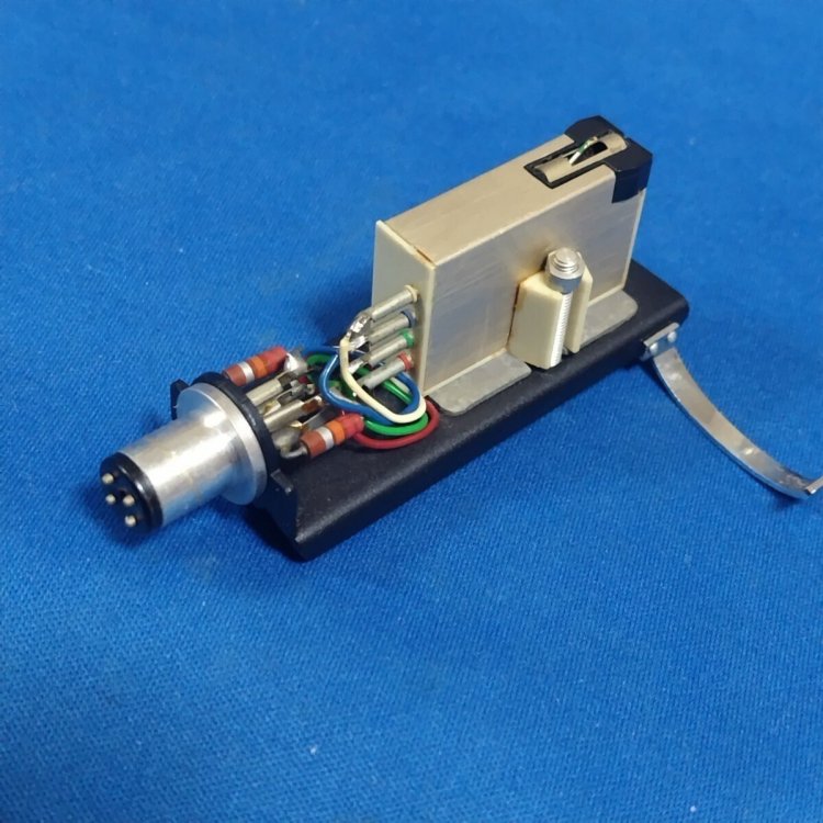

2 часа назад, BAA сказал:
Вопрос-то был зачем. Номинал не пойму какой. 0,12 Ом?
Вроде 22 кОма ?
Кр-Кр-Ор-Ср , непонятно как впаян , вроде // , судя по левому.
1 час назад, Сергей А сказал:
Впаяны как нагрузочные, между "сигналом" и "землёй".  Шунты...

Вопрос , на хрена эти резисторы? головка индуцированный магнит
Точный подбор нагрузки для головы. И лучше их располагать именно у самой головки, чтобы минимизировать влияние на звук. тонкого кабеля тонарма. Сам также делаю. На входе коррекора гридлики 700-1000к, а нагрузку для каждой головы впвиваю ближе к самой голове.

 Степень демпфирования комплекса электромеханических резонансов системы головка/тонарм в первую очередь (по аналогии с демпфированием системы УМ/АС). Насколько это сильно вляет убеждать не буду. Кто хочет, тот может сам попробовать. На своём опыте могу сказать, что у Pickering 371 я устанавливаю нагрузку 22...50к, у Fairchild SM1 - 50...100к, у Decca FFSS SH4E/С4Е - 500...700к, у Decca FFSS mkI - 250...600к, у Stanton 681E(EEE) - 50...150к, Empire 108 - 50...150к. Советую попробовать поэкспериментировать в этих диапазонах входных сопротивлений. Звучание меняется кардинально. Чётких величин не указаваю, так как многое зависит от используемых тонармов. Это лишь мои рекомендации. Дополнительную емкостную нагрузку предпочитаю не вводить. Возможно она позволяет "пригладить" характеристику, но звук "протухает" и становится вялым, скучным. ИМХО.

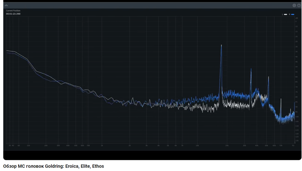

На "ютюбе" есть интересный канал "Valeron's Vinyl Channel VVC".  И там автор приводит измерения очень большого количества виниловых картриджей, причем отнюдь не бюджетных.  Измерения проведены на тестовой пластике, Test LP кажется. Замер АЧХ он показывает на спектроанализаторе  и разговор идёт исключительно об АЧХ. Однако мне было интересней увидеть уровень гармонических искажений и это оказалось весьма познавательно!
Практически на всех МС картриджах уровень гармоник был выше чем на ММ. Причем в диапазоне от 6..7кГц и вплоть до 20кГц.
На самых дорогущих МС, за 100т.р. и выше, картина несколько лучше но не кардинально На некоторых МС-ках вторая гармоника присутствует вообще во всем звуковом диапазоне кроме самого низа. Высокие гармонические искажения на ВЧ присутствуют у всех МС головок!
И как то мне резко расхотелось  МС... :smile-59:
А вот из ММ головок, да и вообще из всех что я просмотрел, в лидерах по минимуму гармонических искажений оказалась VM540ML !!!
Вот и думайте что лучше покупать...

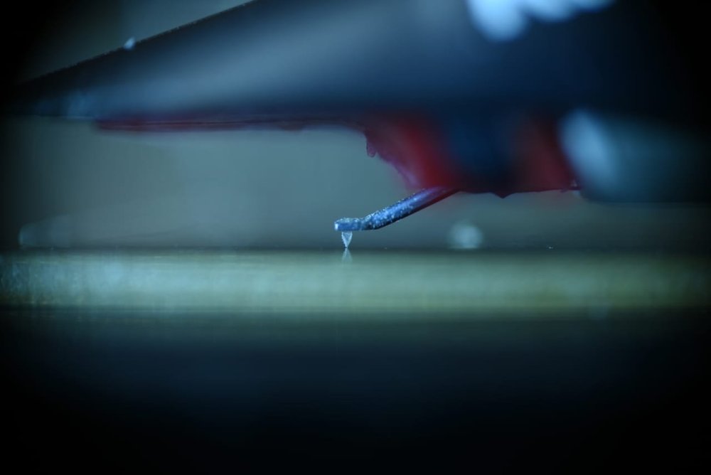

К вопросу, почему многие жалуются на плохую работу головок Корвет 028, 128.
Вот один из ответов на этот вопрос.
Посмотрите как кристалл криво установлен.
В конце 80 начале 90 прошлого века был огромный дефицит на все, так что вставки Корвет шли на "УРА" и на важно как они были сделаны. Хотя если брать качественное изготовление , Корвет-028 в одном ряду с лучшими  ММ головами всех времен и народов.

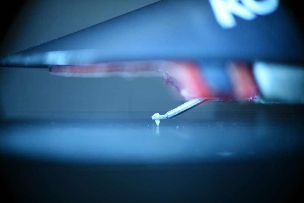

На последнем фото видим правильную установку кристалла и глубокую модернизацию самой встаки.
Кантилевер из угливолокна круглого сечения, есть и эллипсного сечения, и кристалл Micro-Ridge.
Да и сама тушка перемотана под низкий выход.
