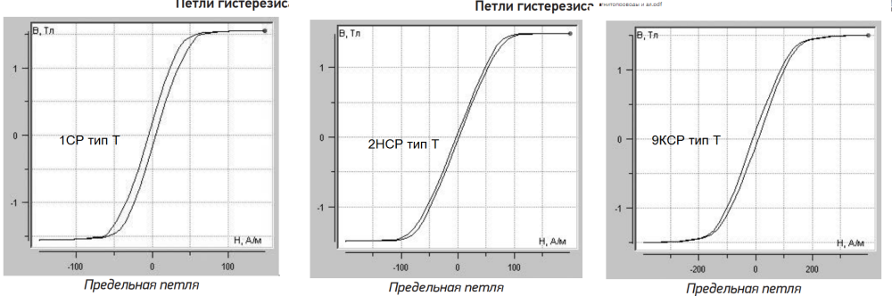

Вот предельные петли гистерезиса у железа и аморфа.
Вверх (увеличивая сигнал) идем по правому краю, вниз (уменьшая)- по левому.
Чем оно все шире по горизонтали, тем больше искажаем с первички на вторичку.
Какие могут быть вопросы, кроме меньшей рабочей индукции у аморфа, не понимаю...
пс механизм действия воздушного зазора абсолютно одинаковый у аморфа/нано/железа/пермаллоя и шихтовки, ленточника, тора - он все наклоняет не меняя ширины и максимальной индукции.

А то, что масштаб по оси Х в 10 раз различается, это ничего? Может при одинаковых условиях снимать нужно, чтобы сравнивать?
Если у железа растянуть петлю в 10 раз, она ещё красивее будет, чем у аморфа:)
30 минут назад, Алексей сказал:
Хотел показать, что они еще есть и такие, которые постоянку держат лучше железа
Ширина петли определяется величиной коэрцитивной силы, посмотрите какая она у аморфов/нано в сравнении .
У стали 3421 -36, у аморфа 86Т с первой картинки (который постоянку еще держит в отличии от ) -0.4.
36 делить на 0.4= в 90 раз меньше.
Вот для вас отобрал в том же масштабе.
