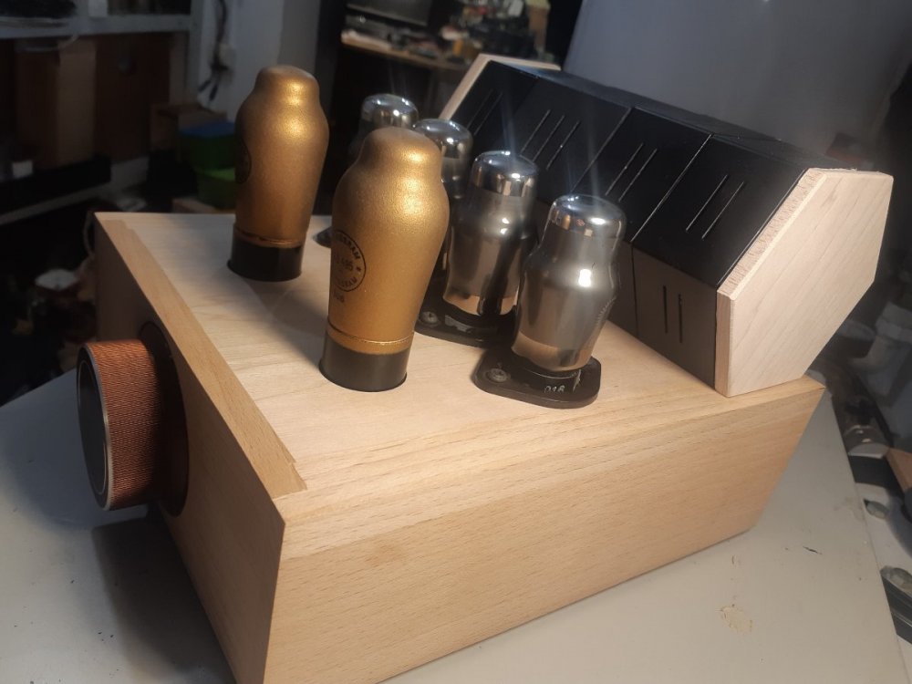

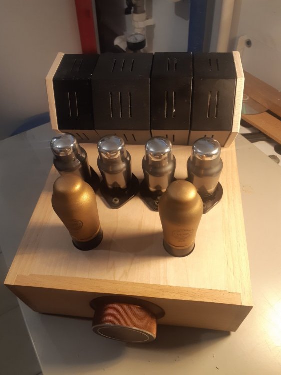

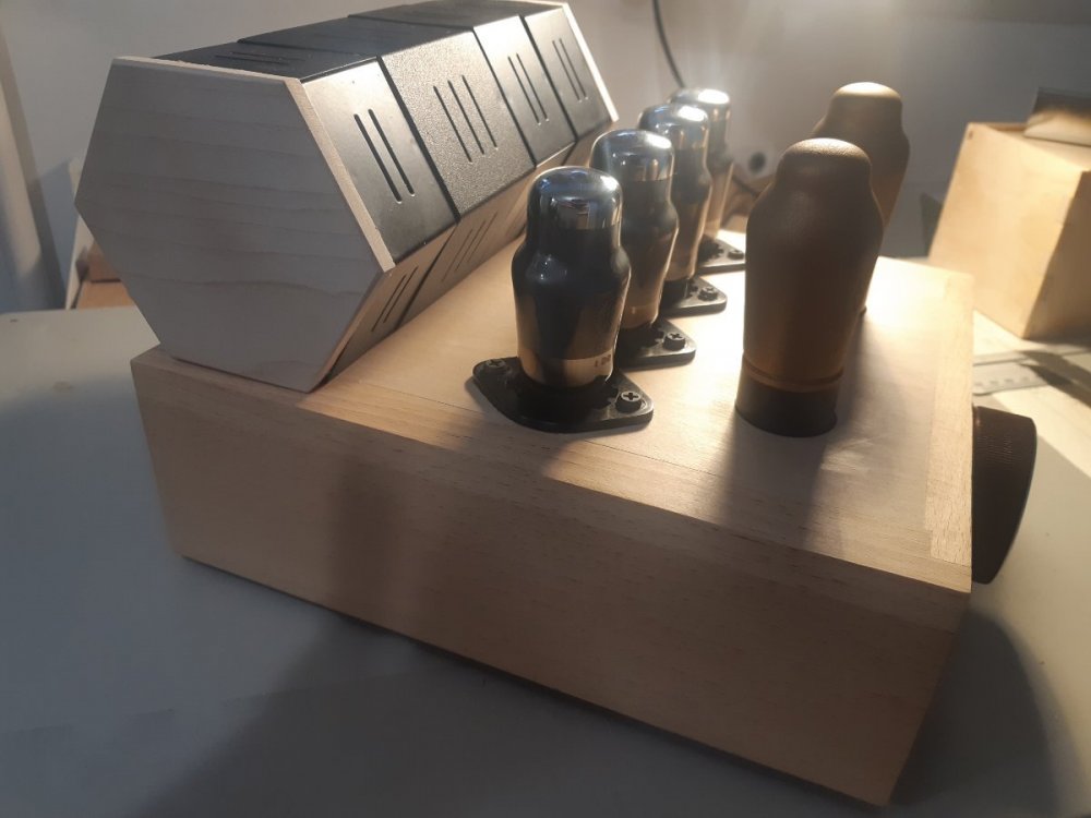

Раз пошла такая пьянка, выложу свой новоиспеченый пушпул, мелкий 210х230х80,
спасибо ЧАКу, с его бубликов с толщиной ленты 0,1 все началось, Косте, за наводку на лампы, Ахмеду за колпаки,
ну и честной компании за внимание

Вот бы ещё прикинуть, сколько потерялось выходной мощности из-за селфсплиттерности. Так-то он мне дико нравится.
Мне тоже, очень. Применил его в гибриде в драйвере. Сейчас кайфую. Не ошибся
15 минут назад, Stan Marsh сказал:
Вот слушаю под херес девижн белл, на 11 , и больше уже вроде и не нужно
