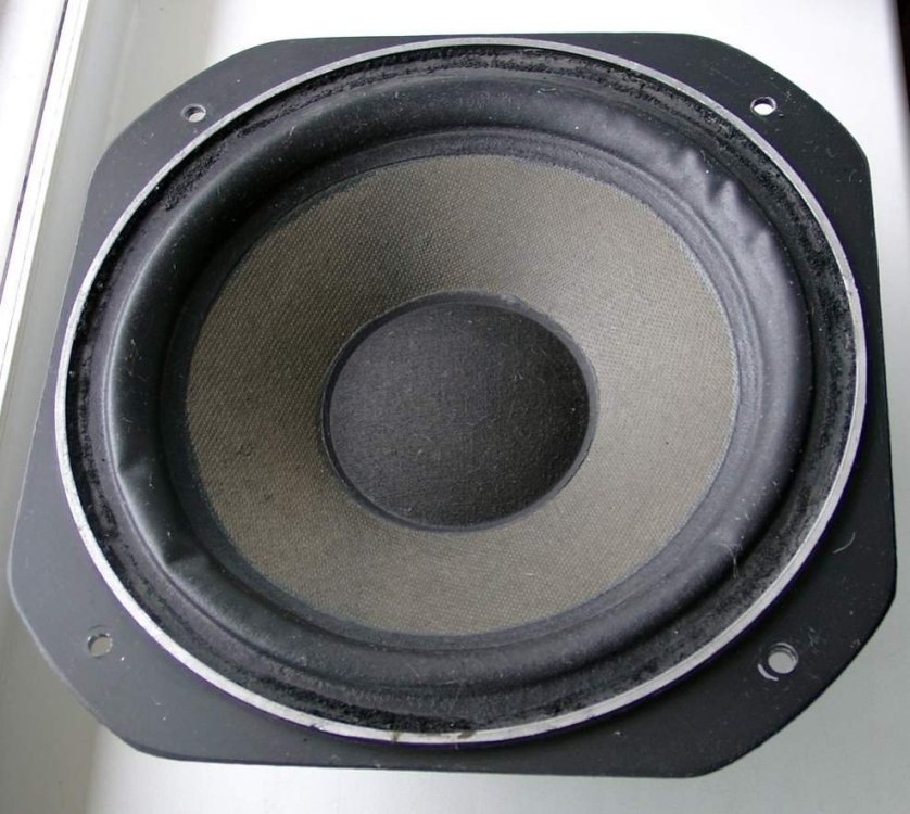

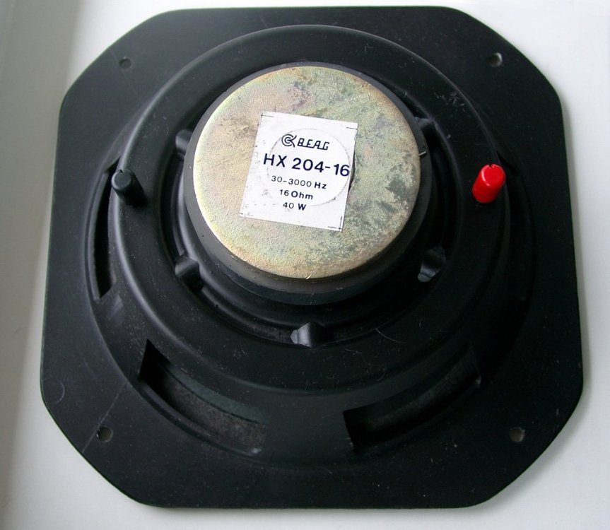

У меня есть мибасы 8 дюймов, 16-ти омные Биги со студийных колонок. Можно запоследователить, но у меня идея запараллелить. Так они 88дб, параллельно пара будет 91, а четыре вообще 94 дб!
Как бы "добавка" будет и при последовательном соединении. При оптимальном согласовании с усилителем, разумеется.
У меня ТВЗ все на 8 ом и может на 4. Думал об ОТЛ но если обычных вариантов слышал много, то ОТЛ ни разу. А затевать затратный проект без этого не вариант. Поэтому параллель единственный вариант :ab:
1 час назад, Timbuktu сказал:
Хотелось бы уточнить, о каких именно дБ идёт речь...

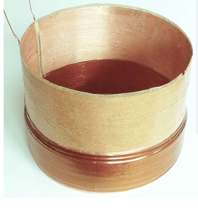

Вопрос по высокоомным динамикамикам (300÷600 Ом) возник из чисто практического интереса.
Есть 10гд-36 с убитыми подвесами. При ремонте хотел поменять катушку на высокоомную, для работы с без трансформаторным усилителем по схеме циклотрон.
В теории все хорошо. Размеры и вес по меди высокоомной и  низкоомной катушек, при одинаковой мощности динамика, равны. Параметры динамика должны были остаться прежними.
Но практика- дело несколько иное.
Замечания Сергея Б, как человека знающего о чем говорит, дают несколько иную картину.
Во-первых придётся мотать катушку микропроводом (0,016÷0,025 мм), работа не для слабонервных.
Во-вторых возникает проблема с электрической прочность изоляции катушки.
Так же из-за изоляции провода размеры катушки будут больше заменяемой, с соответствующими последствиями для динамика.
Придётся искать способы решения данных проблем.
Катушку сделать длиннее, это конечно снизит чувствительность динамика, но зато магнитная система не требует доработки.
Также потребуется снизить температуру катушки. Повышение температуры влияет гораздо сильнее на снижение напряжения пробоя изоляции, чем увеличение частоты в звуковой диапазоне.
И не все так плохо. Если динамик для перемотки будет мощнее, ватт около 100, данные проблемы будут не столь значительны.
Мне не удалось найти достоверную информацию производителей, по какой причине сняли с производства высокоомные головки. Думаю что намотка тонкого провода, для гигантов типа Филипс, Сименс или других японоамериканских фабричек - не самая тяжкая проблема.
Но если сравнить размер первичной обмотки выходного трансформатора, даже мелкого, типа ТВЗ-1-9, то как бы всё становится понятнее, ибо и трансформаторы бывает пробиваются, с межслойной изоляцией, а размер звуковой катушки раз в 10 меньше.
Причина была отнюдь не технического характера. Уже появились транзисторы, и необходимость в высокоомных динамиках обороты не набрала. Широко известный в узких кругах Сергей Е утверждает, что может изготовить ГГ 60...80 Ом без потери качества по сравнению с обычной.
Согласен, здесь главным был закон рынка. Большую прибыль можно получить только при большом объёме производства товара. Ушли из массового потребления лампы, ушли и высокоомные динамики.
60÷80 Ом маловато.
11 минут назад, KAI сказал:
60÷80 Ом маловато.
Это да, но Мастер утверждает, что более высокоомные с приличными параметрами получить очень трудно. ЕМНИП, были какие-то Теслы или RFT воьмидюймовые. Ом на 90. С пластмассовой крышкой на магните. Мы их пробовали в OTL на 6С19П, вполне прилично играло.
Пробовал мотать катушку самым тонким проводом 0,05 мм, что был у меня. После нескольких обрывов бросил это дело. Как мотать ещё более тонким вообще не представляю.
