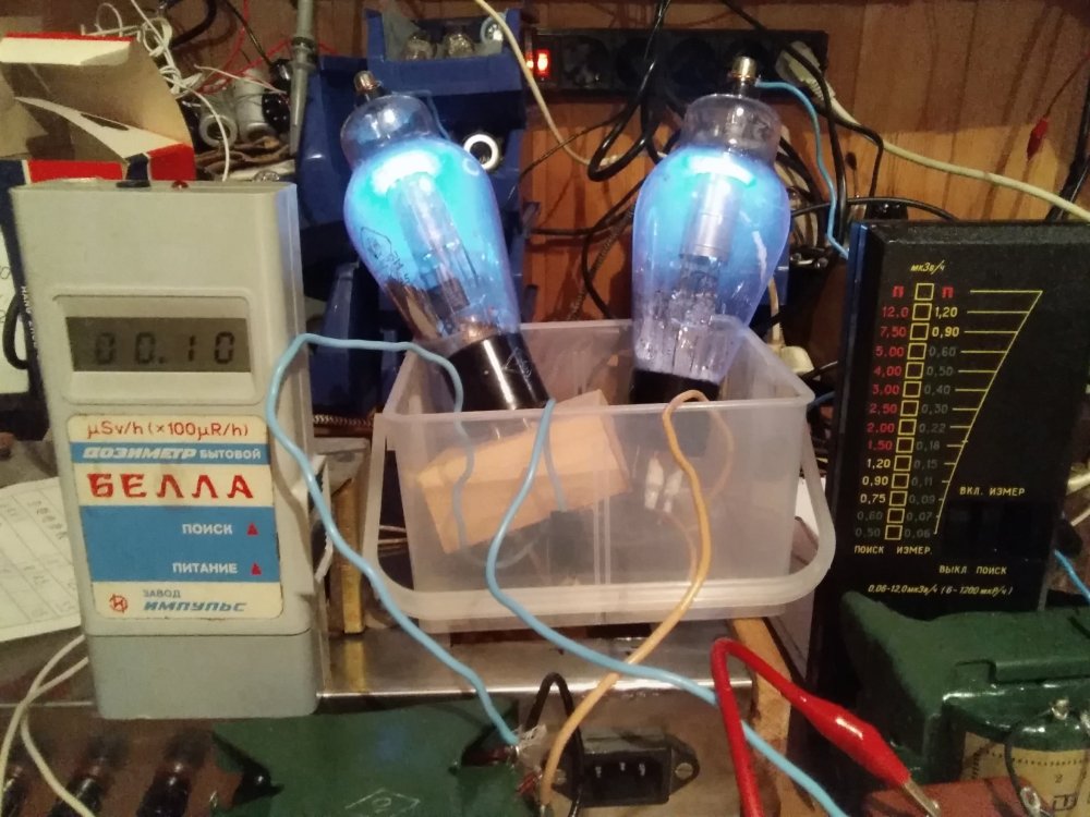

В 26.06.2022 в 18:51, Normann сказал:
Излучает жëсткий УФ вплоть до рентгена
Для рентгена нужно несколько десятков киловольт на аноде. УФ там слабова, опять же если не 1кв на аноде, даже актуально сейчас.

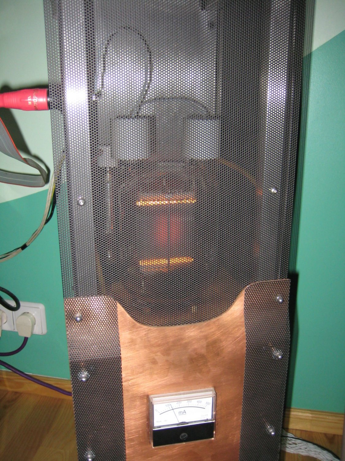

  Пресловутый СК1006 - красивая "яркая" лампа. Достаточно часто всплывает на ыБее и можно найти там и сям. Никакого недостатка в звучании я не заметил. Но "её надо правильно готовить": от чрезмерной (по тем временам) батареи анодных ёмкостей, скажем, в 150+ мкФ она аж "вздрагивает" не говоря об ошмётках анодного покрытия - она включается мгновенно.. если с этим что-то не делать она прослужит, ну.. пару десятков включений.
Ага, я готовить не умею..
С чего бы она у меня вздрагивала, ёмкость всего 4мкф +дроссель +47мкф.
Этот усилитель с моим + один штук ск1006 в запас служит уже не менее 5-ти лет
Ещё раз повторю что газотроны с инертным газом "звучат" хуже чем ртутные.
И да: минимальное входное напряжение этот газотрон не любит
И нет:  падение на нём очень малое, меньше даже чем у ртутного газотрона.
  В общем я никому не советую его применять, звук как у самых обычных "медленных" диодов.
Единственно красиво!

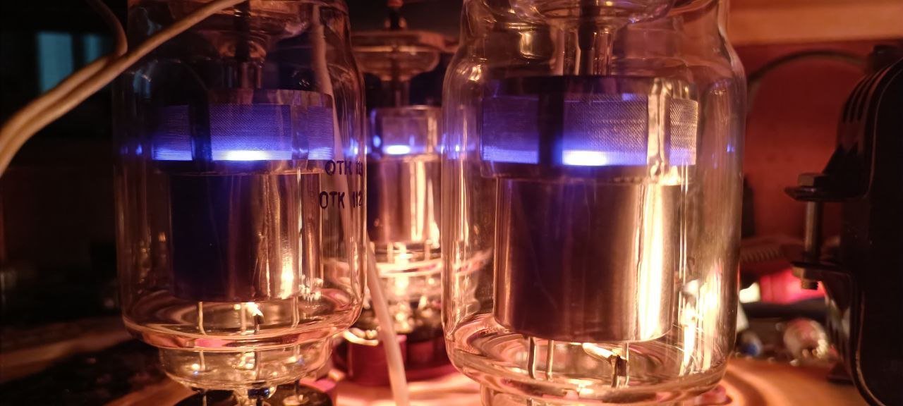

В процессе макетирования выпрямитель на ГГ1-2/5 для питания выходного каскада на ГУ-48. Напряжение 2,5кв на нагрузке. Светятся весьма приятно.
13 часов назад, ДимДимыч сказал:
Аж страшно!:)
Ну не особо, хотя там анодник на ОСМ-1,0, накальник самих газотронов на ОСМ-0,25 и два дросселя на основе ОСМ-0,16. И конденсаторы в фильтре К75-40А на 100мкф 3кв (те же по размеру, но в итоговом варианте будет скорее всего по два впараллель). Тобишь оно весьма габаритное и тяжёлое, и собирается чисто ради внешнего вида и вот этой всей "ламповой магии". Как по звуку пока не знаю - выходной каскад ещё не макетил - нет выходного транса. Но думается мне, что всё будет отлично.
29 minutes ago, ДимДимыч said:
Главное выходные трансы.
Не, главное кенотроны, а газотроны - баловство. Ртуть, знаете-ли. И глаза спортятся. На 2.5 кВ питания я бы транс без ваккумной заливки (не пропитки!), сухой, не взялся-бы. Вопрос времени. Не знаю, как у Krugha работает - видимо изоляции много и расстояний (емкости мала).
У меня анодные трансы индустриальные. Когда-то давно пытался заказывать - ничего хорошего из этого не вышло. С тех пор подбираю из готового.
