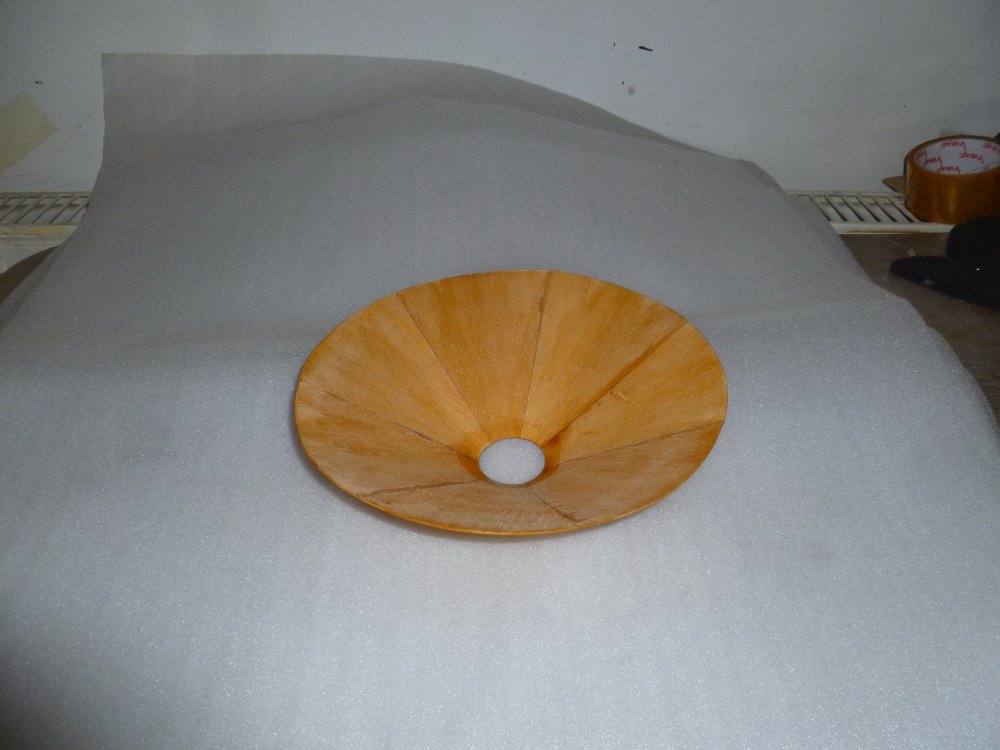

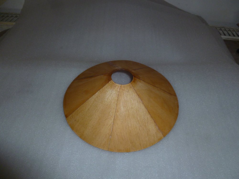

12 часов назад, Istvan сказал:
Сергей,
Это , как я обещал Вам, что показиваю эти диффузори из бальса, которие присилал клиент из Канада.
Буду собирать для него НЧ динамики 300.
Дальше покажу что получается.
/Иштван.
Иштван, ночи доброй, а как склеены они, в торец как понимаю...будут ли держаться , не рассыпятся, не расклеяться? И почему клиент не сделал экспоненту...или для НЧ не надо и можно прямой диффузор?
Клиент сам это делал и  для экспоненту нужно делать балванка, а так , если прямой диффузор , то это проще делать. Рассипается или нет , узнаем, когда собираю. Это вообще эксперименальный вариан, посмотрим что получаеся. Когда будет гоова, я здесь показываю.
Я так считаю вообще, что это экзотическая игрушка.

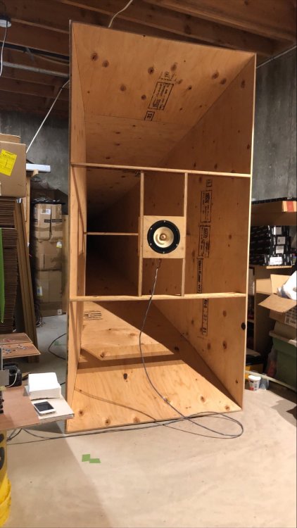

  • А вот такой рупор построил клиен. У него много место есть. Очень и очень довольный.
  • Это SFR 175/A и размери рта рупора : 0,5 m x 1,0 m .
Фанерка только очень тонкая. Предполагаю, что рупор заметно подыгрывает на высоких уровнях, "обогащает" звучание ).

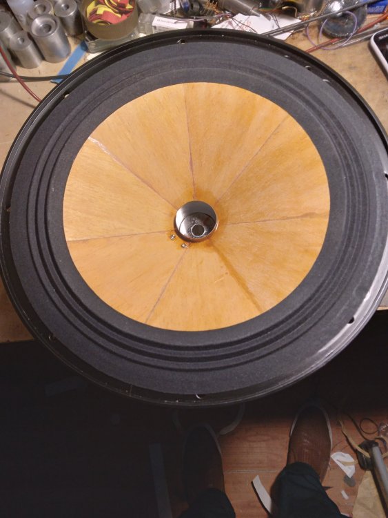

Я еще работаю над ними, это толко результат бистрой сборки. Колпачек будет.
Пока результатом не доволен, так как резонанс 33 Гц и Vas 300 литр. Работаю еще над тем, чтобы поучать "нормальные" (применяемые) параметры.
