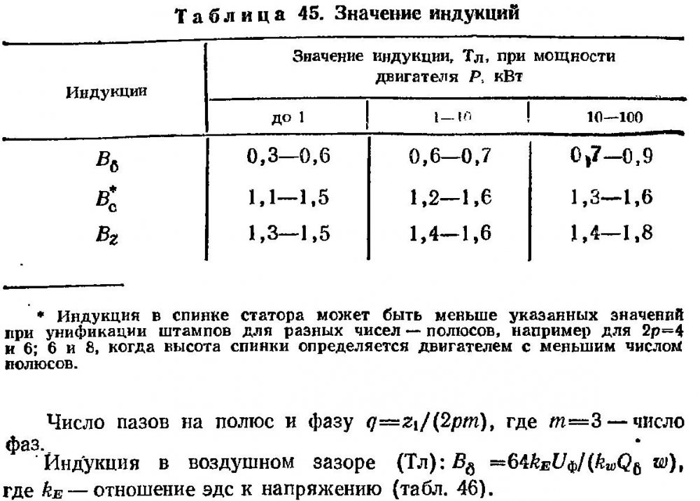

Ну как это всё, далеко не однозначно. На пониженных гармоники меньше, на повышенных их дофига. Ты предлагаешь по проницаемости выбирать оптимум. Димыч например, по гармоникам, а японцы похоже по температуре... кого считать правее?)
17 минут назад, Алекс сказал:
Силовику,коим является развязывающий трансформатор, гармоники  по боку. А вот активное сопротивление обмоток,которое с низкой индукцией увеличивается -это проблема серьёзная.  Потому и выгодно брать  индукцию побольше,но на хорошей тихой стали ,с малыми потерями,чтоб не грелась.

Гениально, вот только гармоники плодятся от индукции

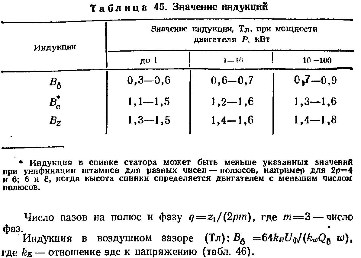

а табличку для каких выводов тиснул?
чтобы наглядно показать, что проницаемость падает при уменьшении индукции от какого то значения. И оно м.б. и 1.5 Тл и 0.8 Тл у разных марок железа.

6 часов назад, немой сказал:
Cлева на право серии электромоторов по годам выпуска Я вот работаю в профессии 35 лет...
7 часов назад, немой сказал:
Причем здесь динамная сталь и электромоторы ..
Это спрашивает спец по электродвигателям со стажем 35 лет.
Ноу коммент...
6 часов назад, Михаил К. сказал:
На этом интерес с моей стороны к продолжению диалога закончился..
Не спиться ....:smile-17: табличку пересмотрел .... Бггггг....
вот ещё одна со справочника постарее ...
