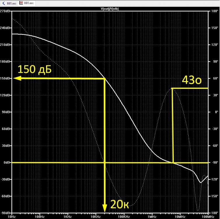

Настоящая причина сокрыта от глаз. Я перебрал в симуляторе все варианты доступных тогда Сухову и Видерхольду транзисторов в ВВ, тщательно корректируя по устойчивости каждый вариант. Оказывается, если в исходном усе Видерхольда все транзисторы - ВЧ, и ниже, чем 20М, фт ни у одного не было, то Сухову достались СЧ-приборы с 3М. Как с ними ни бейся, глубины ООС более 50 дБ@20к не получишь. Тогда только 0,001%, а то и хуже - на 20 кГц все 0,002%.
К тому же, Сухов до того худо разбирается в частотной коррекции, что до си пор хвастается довольно плёвым конденсатором С6 коррекции на опережение. umzch_by_Sukhov1.thumb.JPG.b639c974b0124a1cdabf28b5bfd61c58.JPG

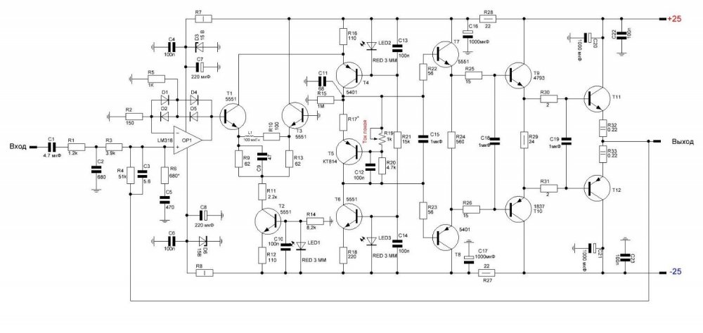

On 1/12/2024 at 8:05 AM, Musek said:
А вот и новый УМЗЧ BB-XXI
ВВ-XXI
Cxема
...тщательно содранный с моего ВВС-2011:2.-2011.thumb.JPG.3a14f61af2f3a3b0caee319bfdedeaef.JPG
По наличию ППК
можно сказать, что это ранняя версия. Потом Николай эту коррекцию выбросил, ещё и кино снял, где её ругал - не от большого ума, как оказалось: эта цепь нужна для устойчивости УМ, и недавно я прочёл на Хоботе, что усилитель ХХИ палит дорогие термалтраки.
Ну как так? Да глянь сперва в симуляторе, что эта цепь делает, и зачем поставлена, а потом принимай решения.

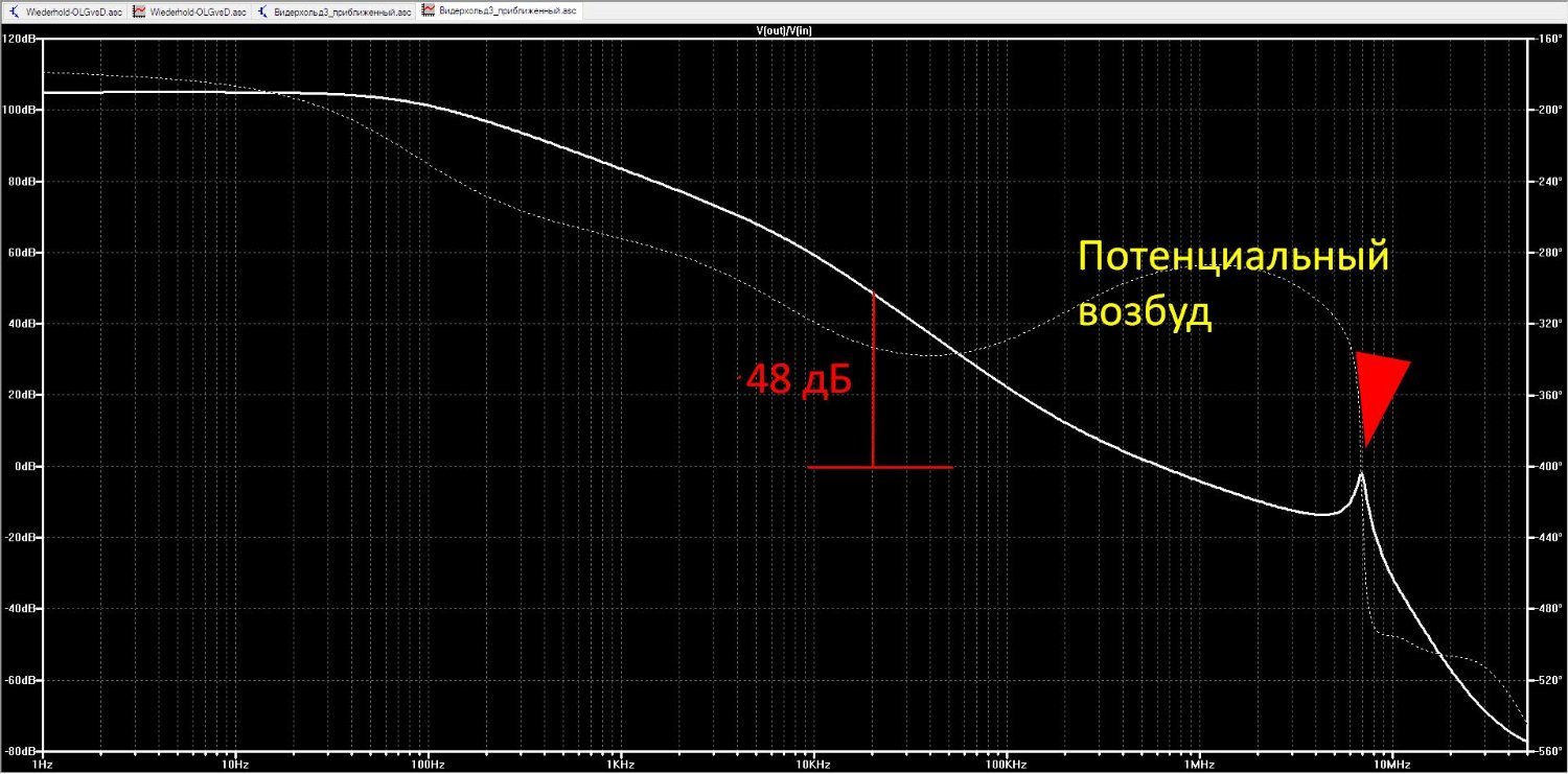

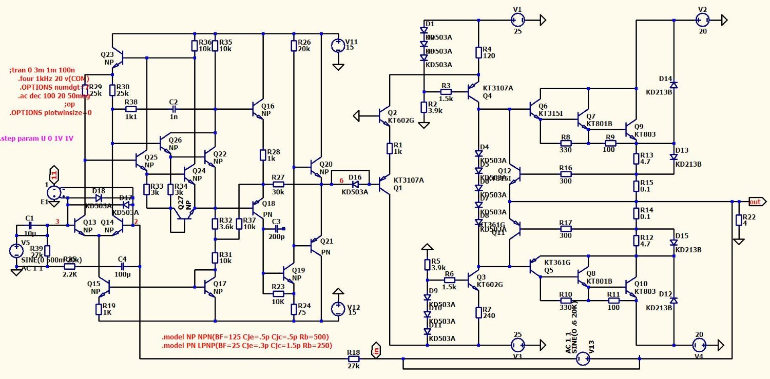

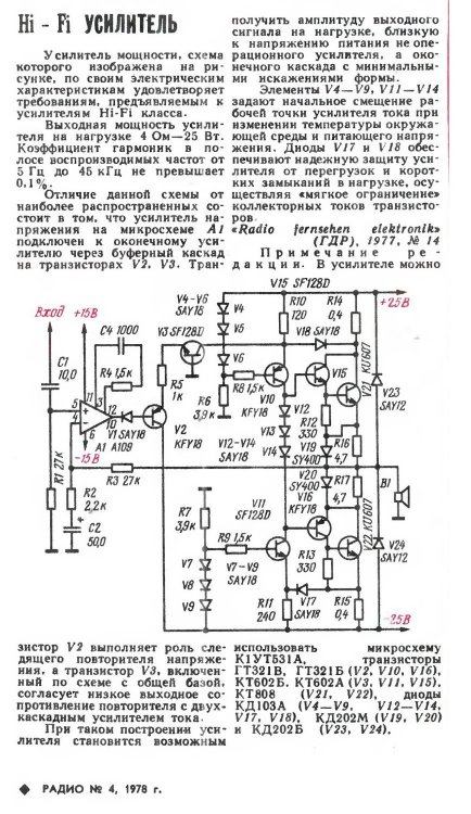

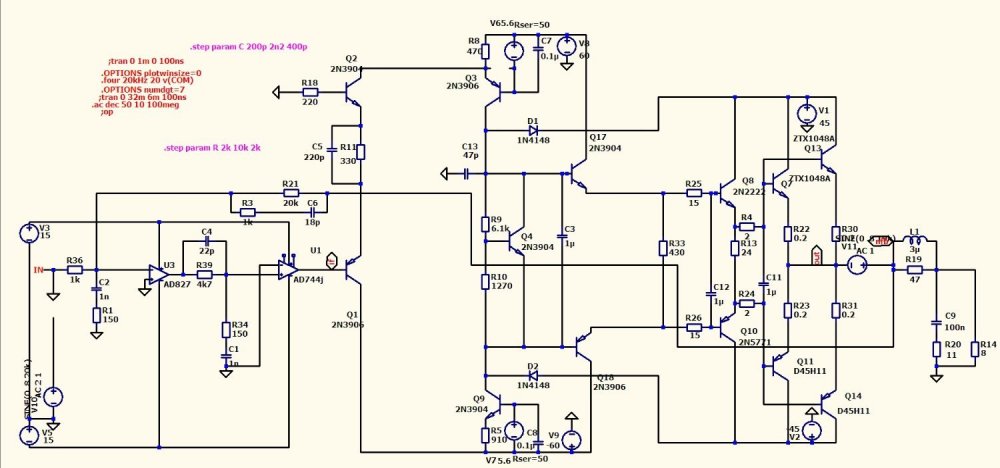

Исторически, серия ВВ началась с усилителя Михаэля Видерхольда:
Полная модель, с иерархической моделью мА709/К1УТ531.
Петлевого было там немного.
С коррекцией вышло забавно. Видерхолд прочёл в журнале, что одиночную 709-ю можно скорректировать двумя детальками. И ему по этой коррекции свезло скорректировать целый усилитель. Никогда не повторяйте этого дома. Крайне редкая удача, но бугор на 7М всё же есть.

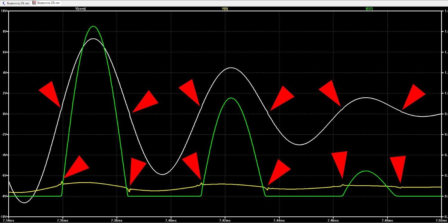

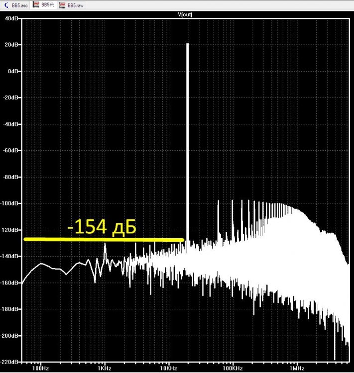

Убили усилитель Видерхолда два диода в цепи выходных транзисторов. По задумке, они позволили бы выбрать большие сопротивления резисторов 16 и 17 верхней схемы поста, чтобы относительно высокими падениями напряжений застабилизировать ток покоя, чья нестабильность - до сих пор бич транзисторной схемотехники. На больших сигналах эти диоды открывались бы напряжением на рез. 16 и 17, пропуская ток в нагрузку. Вот в моменты коммутации они искажения и вносили.
Моменты попыток усилителя компенсировать ступеньки хорошо видны на выходном сигнале ОУ, дан жёлтым.
Кстати, вопреки схемотехнике ВК ОУ в классе В с замкнутыми друг с другом базами, ток базы Т2 в 24 мкА достаточно отпирал рпр-транзистор ВК, чтобы тот не не влетал в отсечку на всех величинах выходного сигнала.
Несмотря на передовую схемотехнику УН, актуальную и по сю пору, коммутирующиеся диоды в ВК должны были на ВЧ звучать откровенно шумно.
23 минуты назад, Sagittarius сказал:
