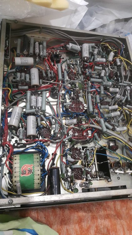

Надо менять все межкаскадные бумажные емкости Сузуки, займусь может на новогодних выходных.

В  период 2000-х  300В, особенно W.E.  , была необычайно восстребована . Ставили её и в выходной каскад предусилителя с трансформаторным выходом - от Танго 2113 и кончая топовыми выходниками под 300В группы С от Аудионот . Во входном каскаде отдувались как правило 6SN7 или Е182СС , всего два каскада с переход. серебр. конденсаторами ( Аудионот или Дженсен)   , усиление предусилителя порядка 8..9 дб , выходное сопротивление - порядка 2 ом .  Практически это был 2-х каскадный однотакт малой мощности с нормированным уровнем фона и шума.   В моём практическом чарте -  это вершина , выше не представляю , что можно выкатить.   Предусилитель на VT25 в выходном трансформаторном каскаде . Не пиара ради , но заметил , что с появлением серьёзного предусилителя как правило начинает формироваться и серьёзная по возможностям сама аудиосистема.
