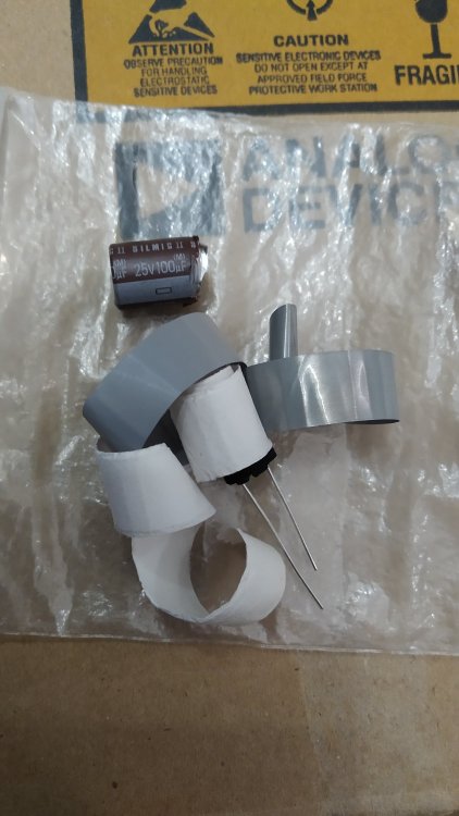

В 11.02.2023 в 21:38, Алексей сказал:
Вот раздетая лет 10 назад эльна силмик2 100х25 с диджикея, по виду сепаратор ну прям бумага. Я конечно могу и ошибаться, но специалисты по шёлку сразу поймут.
В силмиках шелк, я лет 5 +/- отдавал их на экспертизу, шелк, но он там вроде не плетеный
Может и бумага быть если подделка
1 час назад, maximka сказал:
В силмиках шелк,  но он там вроде не плетеный
Шелк или бумага, совершенно без разницы для его использования в УНЧ. Это, всеволиж, сепаратор для электролита.

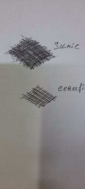

не важно из чего он сделан, только шелковый имеет более плотную структуру
и вопрос через сепаратор не какие электроны ионы не проходят?
сколько не фотографировали разных конденсаторов, у силмиков самая плотная структура

1 час назад, KAI сказал:
Вот и объясните, чем сепаратор может влиять на электрические параметры конденсатора, кроме габаритов.
Его задача быть химически нейтральным, максимально пористым и иметь достаточную механическую прочность.
SILMIC минимально пористый
Cerafine максимально пористый
зачем изначально когда нужно максимально пористым, делают наоборот ,
