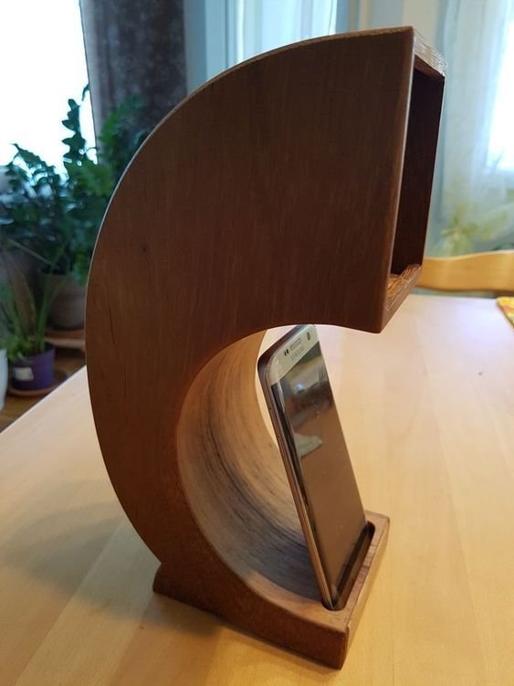

В 05.05.2025 в 17:19, Anatolii сказал:
Уважаемые акустика строители. Нужно сделать небольшой рупорочек ,более игрушечный для тел . Так захотелось . Нашел несколько вариантов выхлопа , на рисунке . У какого будет лучший КПД1746439736623.jpg.63a30f89c12413fc24d335f1fcbea3fd.jpg

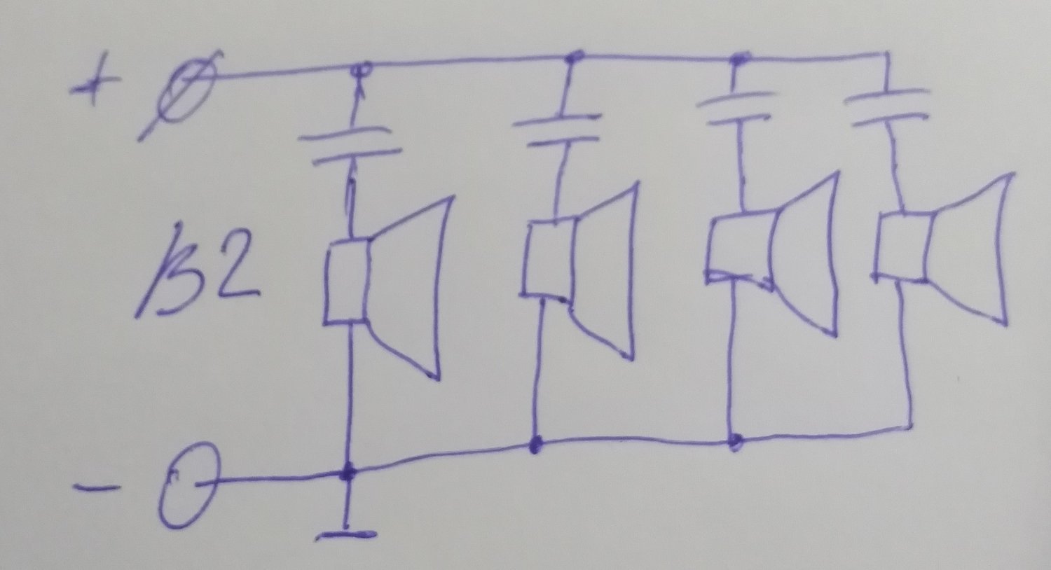

Спрошу в этой теме.
Решил я заваять для послушать, групповой излучатель на ВЧ. Динамики Ноэма. Купил для попробовать 8 штук. Сопротивление 8 ом каждый. 90дб.
У меня возник вопрос.. Мне подключить их по классике как нарисовал на рисунке А, или можно как на B или B2
Спасибо
Работать будут все версии, но в общем случае звучание будет отличаться. Если динамики очень точно идентичные и помещены в очень точно одинаковое оформление, не факт что разницу будет слышно.
Формально говоря, В2 наиболее честный, только встает проблема согласования: при такой коммутации у вас в рабочем диапазоне «соборная пищалка» покажет 2 ома – если, конечно, на рабочих частотах динамики выдерживают свои омы, что вряд ли – тем не менее, всяко будет ближе к 4, чем к 8.
Почему варианты А и В менее корректны? По сути, достаточно рассмотреть А, со вторым аналогично, просто изъяны коммутации будут чуть мягче. Проблем при ВЧ-групповухе как минимум три. Третья, акустическая, понятна и (почти) одинакова во всех версиях коммутации: излучатели, разнесенные в пространстве на расстояние, сравнимое и большее, чем длина волны, неизбежно дадут «гребенку» на АЧХ, показатели которой будут меняться при изменении точки прослушивания, поскольку будут суммироваться в этой точке в разных фазах. Кроме того, есть два электрических фактора:
1.       Давайте представим, что у динамиков слегка разные частотные характеристики импеданса. На картинке видим: динамики включены последовательно, поэтому тот, у которого импеданс на данной частоте поболе, утянет одеяло на себя, и разница может быть более чем просто слышимой: 30% разницы по напряжению – и вот уже один динамик имеет половину мощности по сравнению со вторым.
2.       Представим, что у подвижек слегка разные массы, или у динов слегка разные оформления. Тогда при появлении условного импульса звуковые катушки слегка разбегутся. Легко показать, что эффект весьма близок к ситуации, когда в режиме тишины что-то слегка сдвинуло одну из катушек. Что происходит в этом случае электрически? Катушкой вырабатывается противо-эдс, норовящая сдвинуть соседние катушки в противоположную сторону, в сторону усиления разбаланса, расфазировки. Понятно, что в случае А это происходит более драматично, а в случае В эта самая противо-эдс ослабляется на кондере и на выходном сопротивлении усилителя. Тем не менее, именно в этом одна из причин того, что не так просто заставить групповой излучатель из "одинаковых" шириков работать так же четко и синхронно, как моно-диффузор (кстати, несколько маломощных выходных каскадов, каждый на свой дин, вполне работающий рецепт; ну или параллелить).

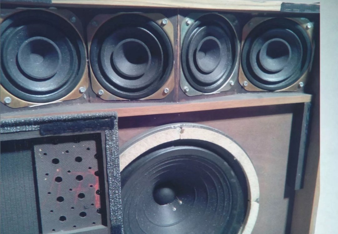

Да, проблема будет. Помню пытался приделать по пищалке с торцов ящика VEF-Radio, для
объёмности, у которого, как известно, одна 8" на фронте. Так 2 пищалки так утянули
на себя одеяло, что основной динамик играть почти перестал. Пришлось ограничится одной и
конденсатор побольше. В другом ВЭФ радио - "Люкс", на пищалки стоит отдельный выходник.
50 минут назад, Евлампий 2 сказал:
Михаил, спасибо за ответ.
Я так понял, что выбираем B2 из трёх вариантов?
Пожалуй да. Только, чтобы у захода был смысл, я бы попробовал ориентировать пищалки по типу "гармони", или "панорамы", угол искал бы в диапазоне 120 ... 170 градусов. Тогда не только уменьшится расческа на АЧХ, но и "иголки" диаграмм направленности просуммируются в подобие кардиоиды, что благотворно для стерео.
