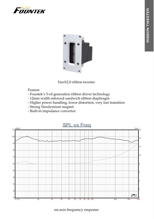

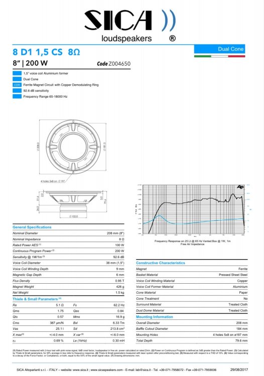

По динамикам будут следующие, отталкиваться при построении стоит от их параметров и желаемой высоты/ширины колонок в 750/250мм, глубина не так уж и важна.
P.S. в области построения АС опыт у меня небольшой, те лабиринты, которые я слышал на базе данных динамиках были сделаны моим приятелем, но по габаритам они не подходят для моей комнаты и того места, где им предстоит стоять.
Sica 8D11.5CS
Fountek Neo X 2.0 Black

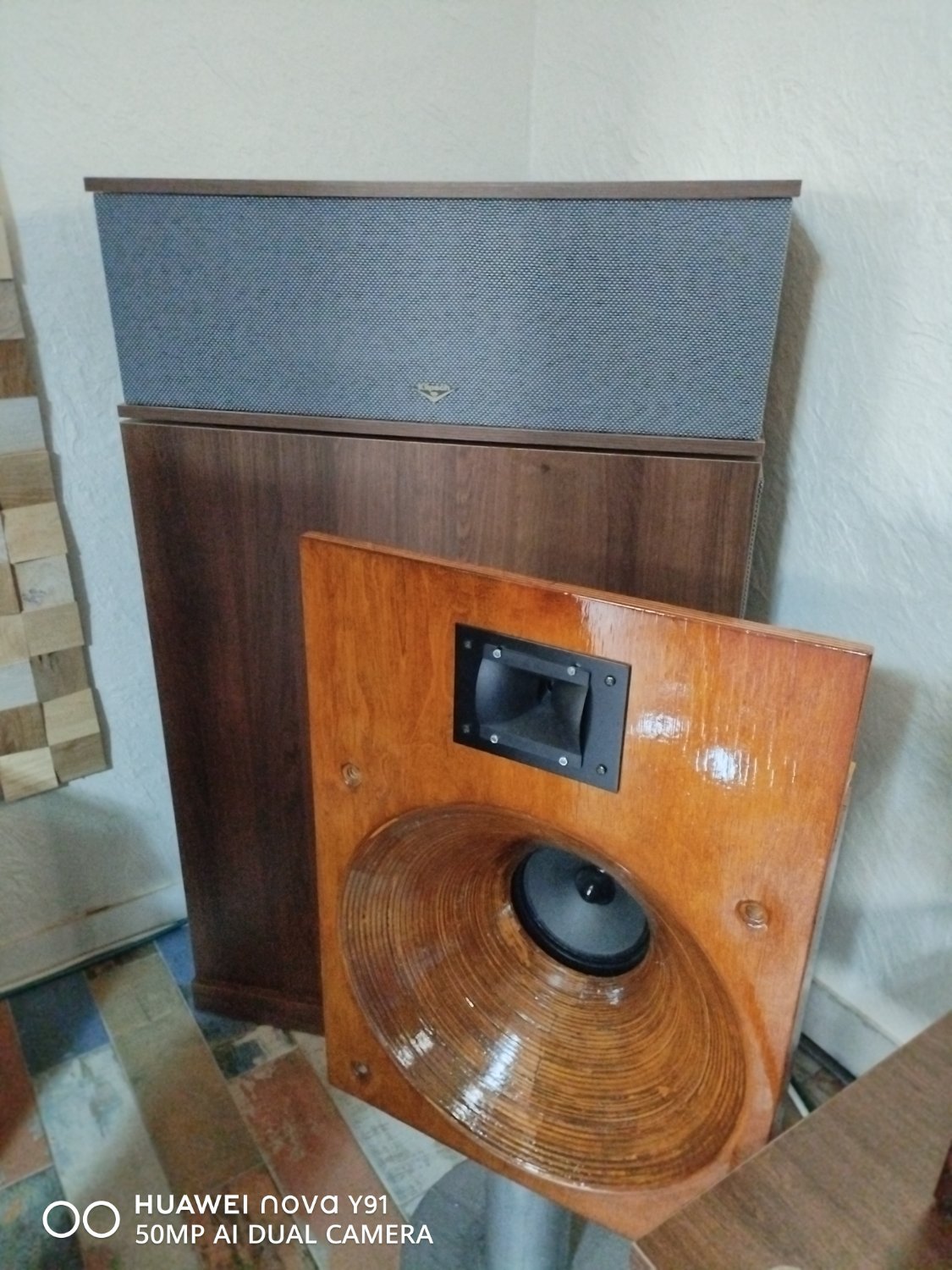

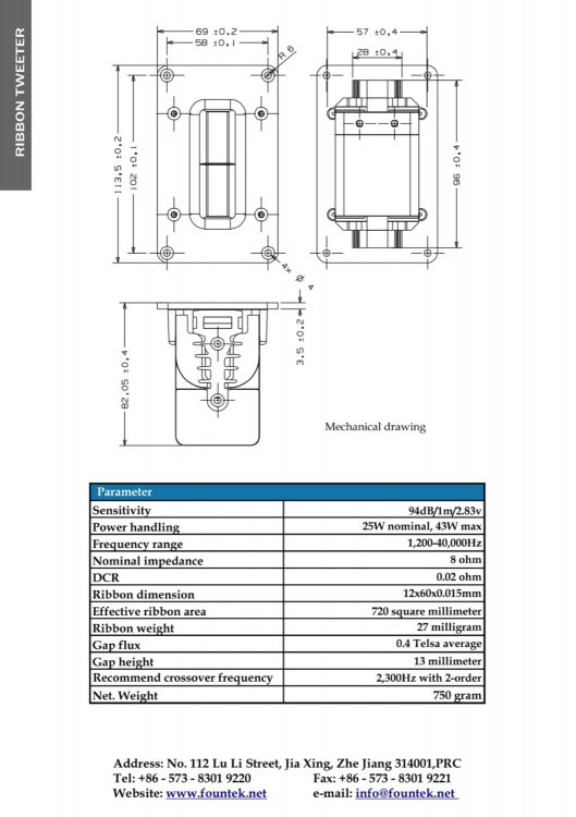

Уважаемые акустика строители. Нужно сделать небольшой рупорочек ,более игрушечный для тел . Так захотелось . Нашел несколько вариантов выхлопа , на рисунке . У какого будет лучший КПД1746439736623.jpg.63a30f89c12413fc24d335f1fcbea3fd.jpg
45 минут назад, Сергей Витальевич сказал:
Про Фунтики немного не понял? Ты их,что в рупоры хочешь поставить?
В пару к широкополосникам, верхов мне явно от шп мало будет

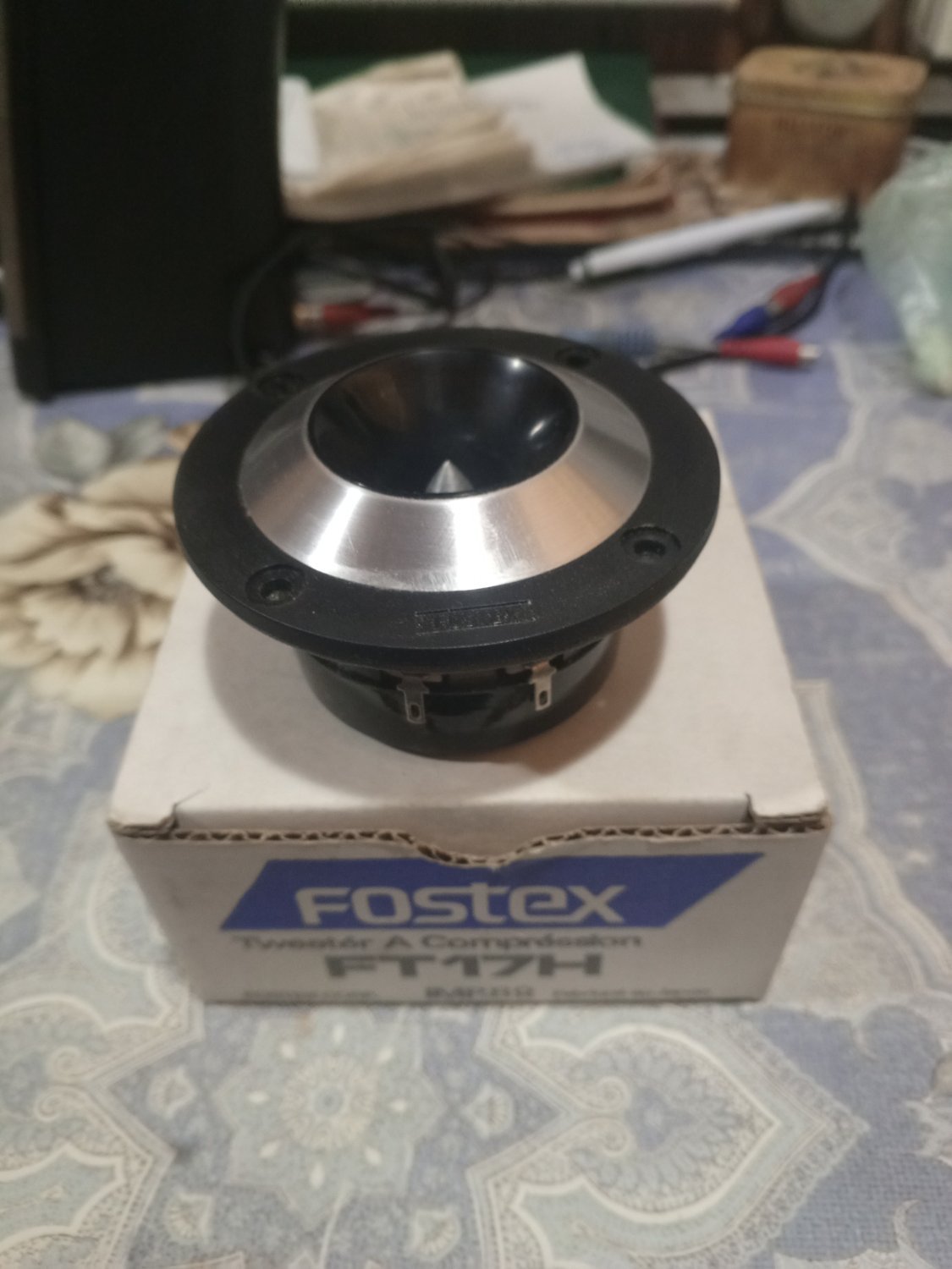

1 час назад, Сергей Витальевич сказал:
Ну понятно ,что добить по вч. Я уточнить хочу .Вы их в рупорки планируете впихнуть?? Зачем??? Слушали,что то аналогичное????
Да, похожее оформление, но с другими вч слушал, ооочень понравилось
2 минуты назад, Сергей Витальевич сказал:
Что же у Вас молодых по слухом то происходит.:smile-19::smile-35: Сколько я их слушал ленточных вч им различные рупорки в домашке. ну на хер не нужны...Если только не особе случаи типа какие нибудь дохлые Альфы "15" в щитах с поддержкой Бейма ТРL-150 -ПРО,чтобы чуйкой лупило по ушам и маскировало нехватку нч...

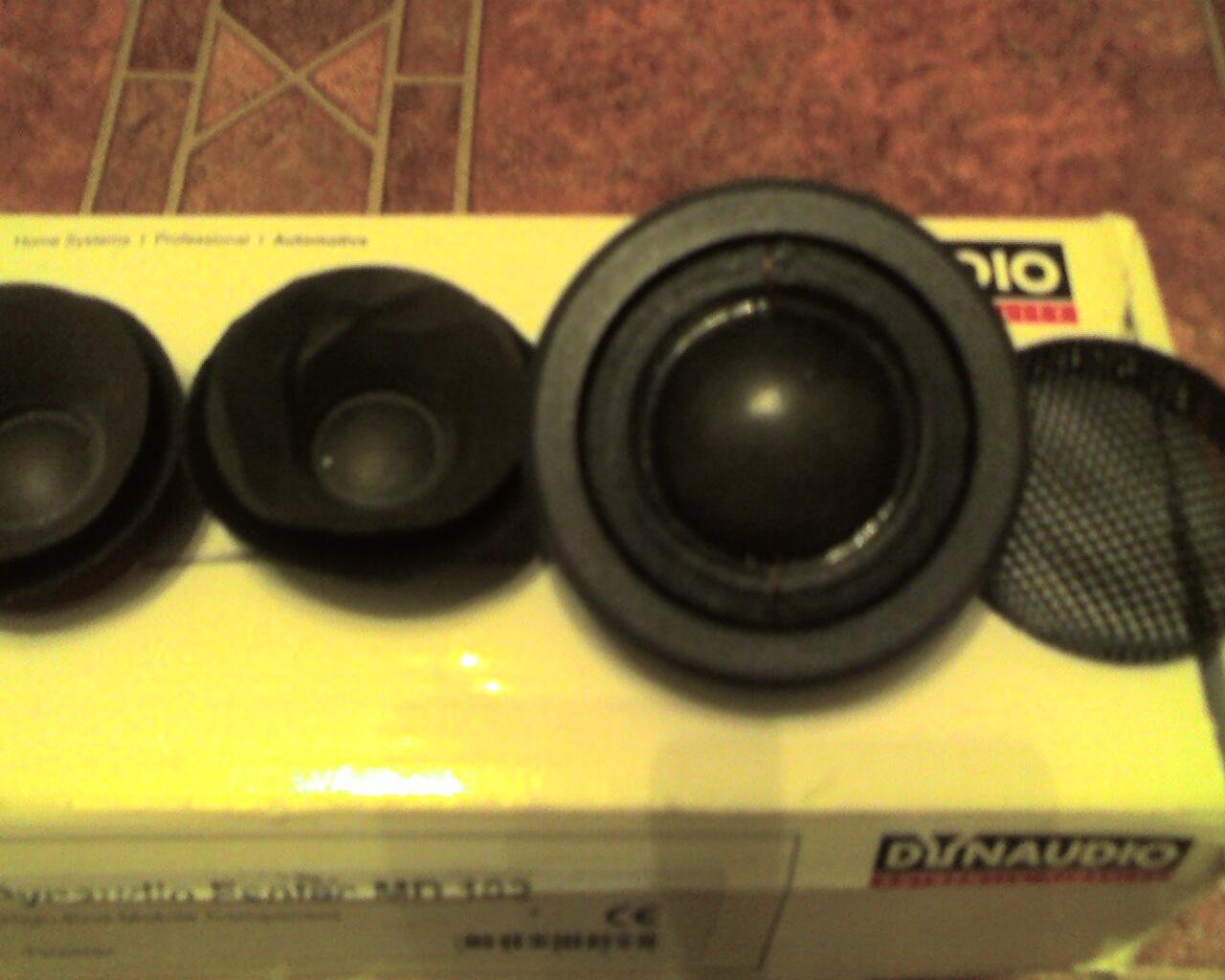

Не думаю, что такой вч что-то испортит, особенно если грамотно свести его с шп динамиком, на крайняк возьму пару вч от динаудио еммит, которые есть в наличии

Я попробую ленточные поставить скорее всего, думаю неплохо сработается все

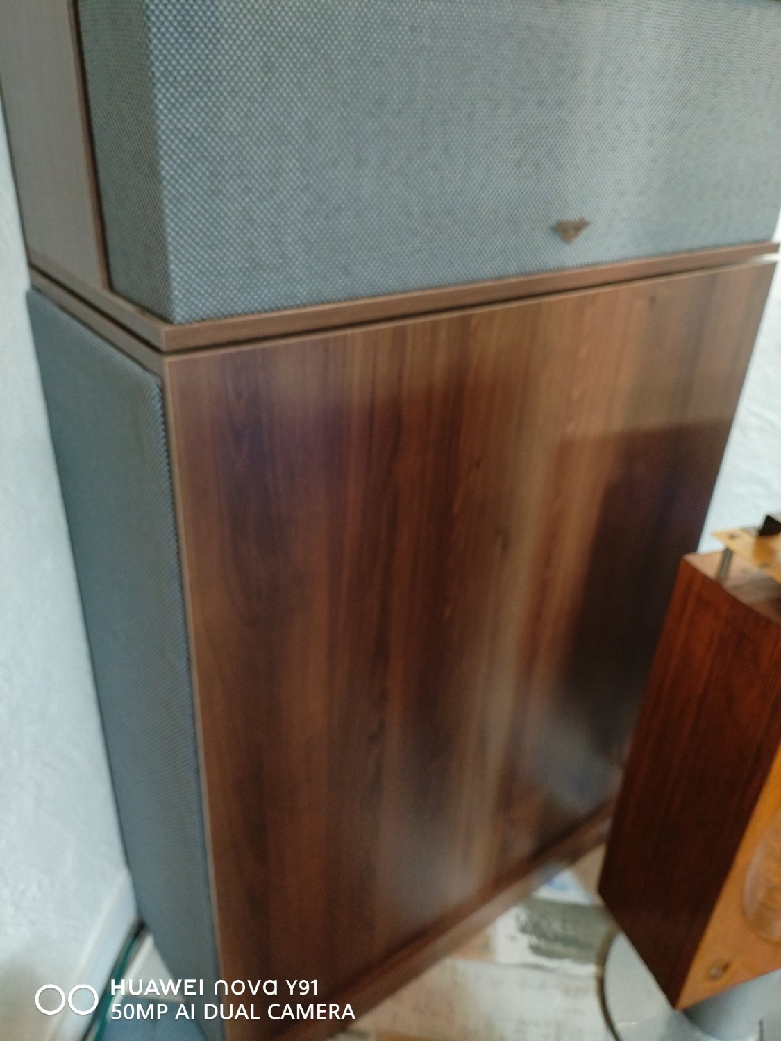

Никаких 4см досок, распорок, синтепонов и фостексов. Если что-то играет не совсем
так, есть референс в виде Алисы или тяжёлой артиллерии - Ригонды. Причём это похоже
первая, с 4-мя динамиками и сдвигом по частоте.
А сруб 150х200 брус, 200 по высоте, снаружи ещё 100мм вата акустик, а потом американка в нахлёст)))
И да, динамиков четыре))))

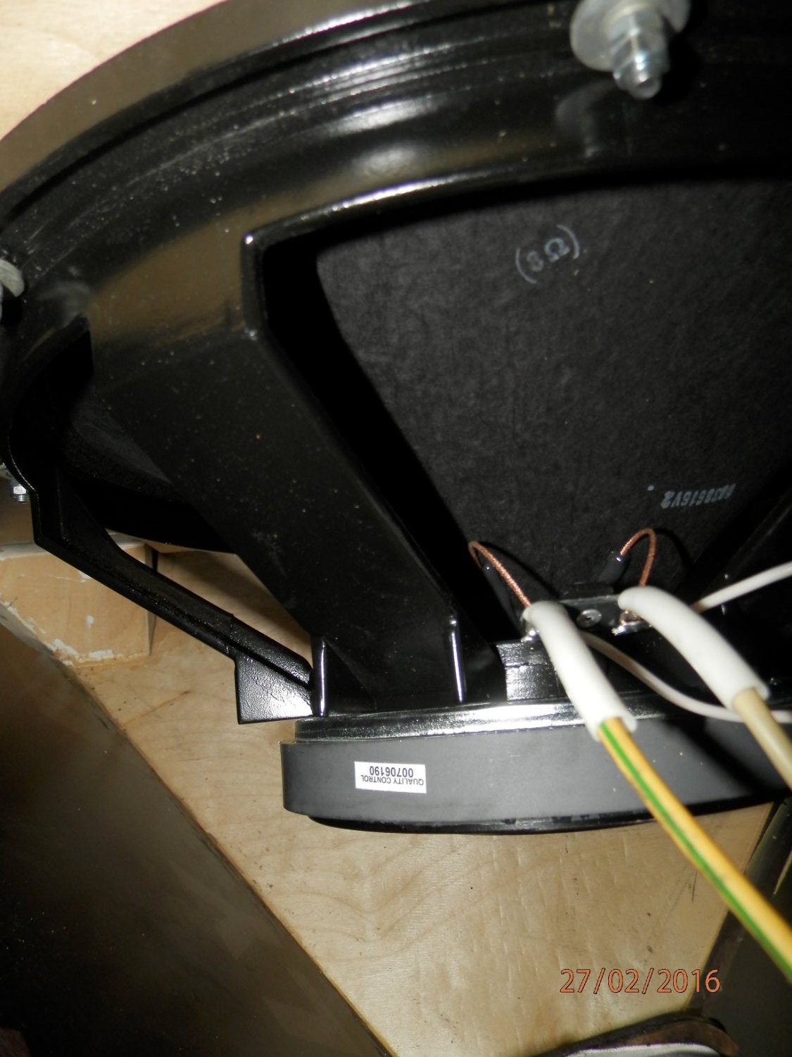

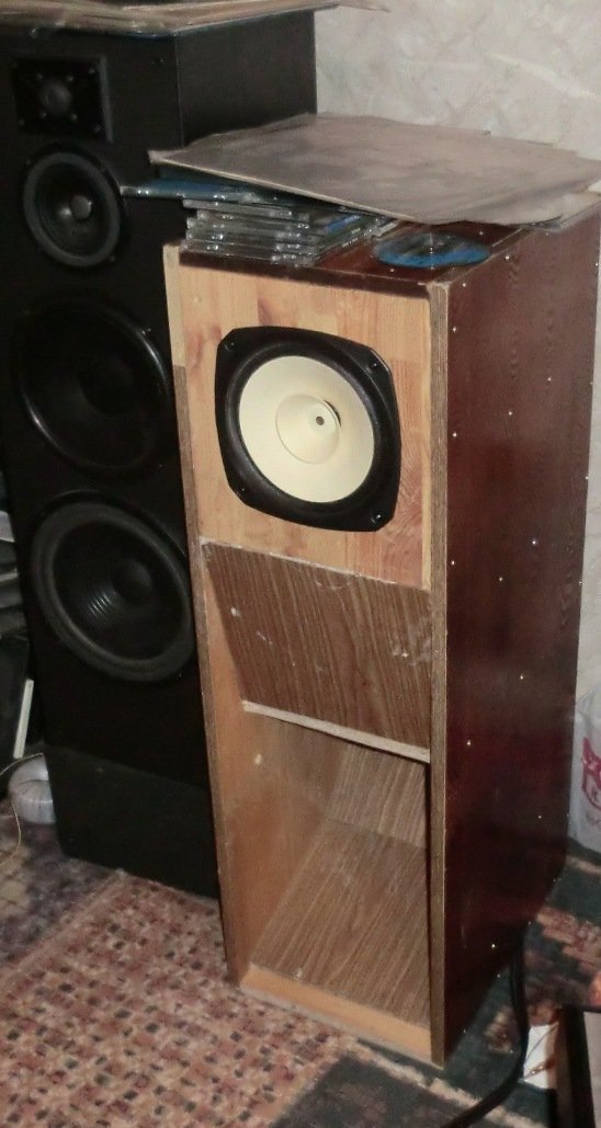

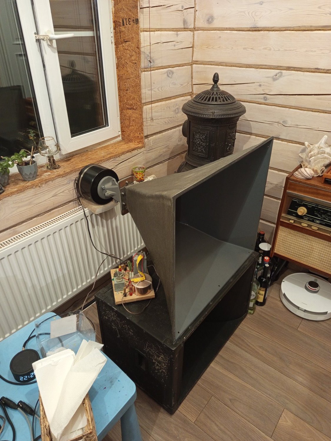

Я делал  на пробу такие ,понять мое не мое обратные рупора . - Мое и не мое пополам , середина волшебная , до мурашек  а баса нет , он как бы есть , если прописан хорошо. 8" всего. Пинк Флойд - Стена -подлетает вертолет  и брюки  превращается ..... к центру он становится автожиром . Нет напора лопастей , улетает -вертолет , далеко .таки .поэтому купил 12" бас для комнаты 18м достаточен. PS300 отличные бюджетные динамики .За 8" рупорами прячутся жиби эль 2 10" один пассивный . у них бас есть , был всегда ,на любом сигнале , гундосый как у авто саба . У12" бас упругий , быстрый . слышно -контрабас Или бас гитара

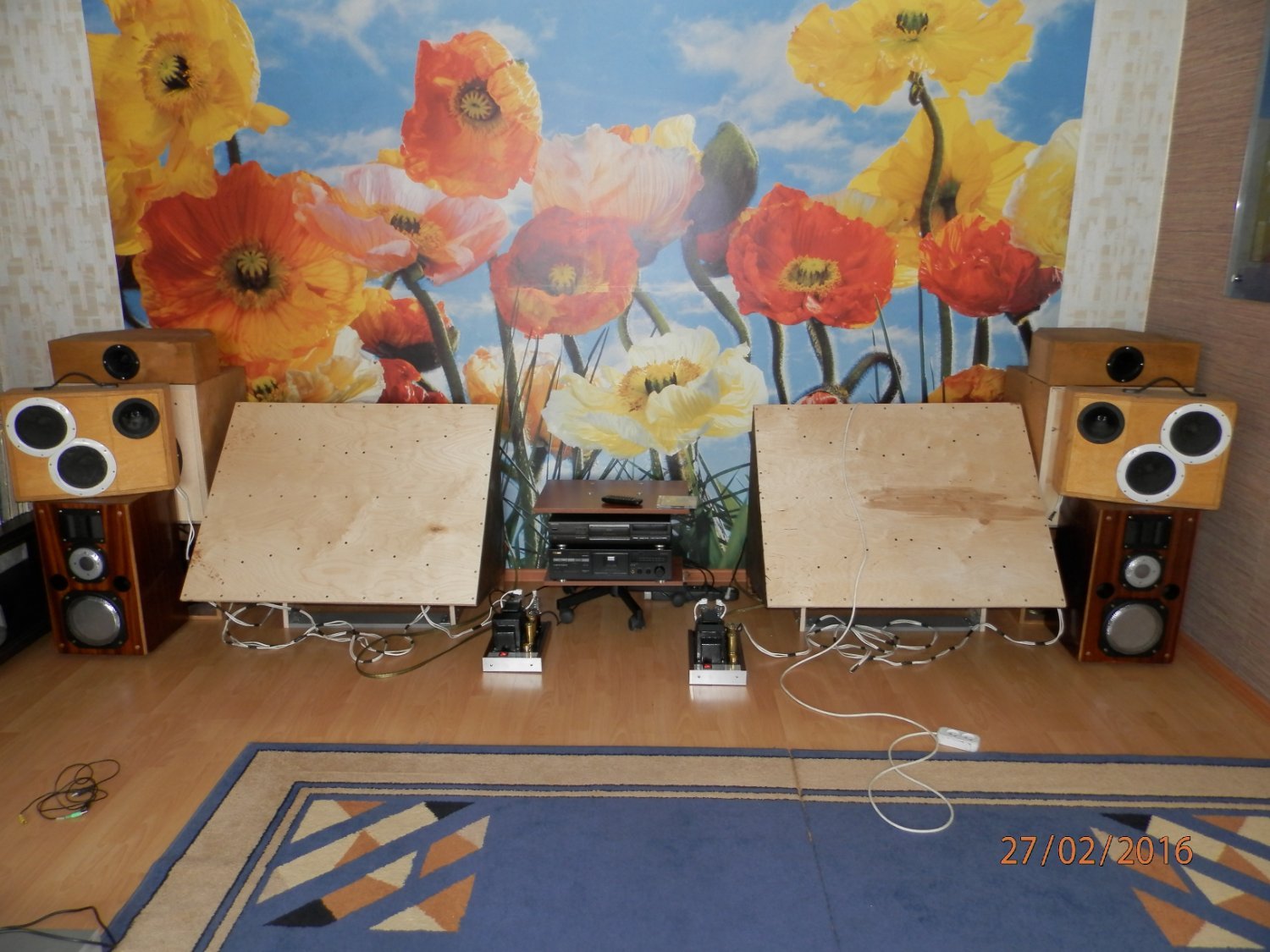

Вот где вы раньше были .Является ли  они рупорами или нет нет  , мне не интересно , Я сам выбрал как мне понравилось в результате опытов .( Я только профессор в виде опыта ") (С) Булгаков " Собачье сердце"  вопрос для меня решен и больше   возвращаться к нему нет ни желания ни времени .  Я сообщил как шел процесс . я САМ все проверил ,года 3-4 экспериментировал , собств. как это называется  -ковш , рупор мне по барабану ,главное сделано мной , а не прочитано в интернет мурзилках. Там советчиков , ищущих свободные уши до ....фига  Вот еще фото , где я искал для себя правильное оформление для PS300 и ФИ И ОЯ и ЗЯ , звук пошел от ОЯ  И красивый , я доволен как слон  (корпус тренировочный).А сделай по советам , потом не предъявишь ,  ответят "Ну извини брат , нужно было тогда  онкен делать и регулировать у меня у друга все работало " так шта  я сам без советчиков . кому интересно расскажу  весь процесс .Кстати самый паскудный (пардон ) материал для акустики  это дсп .
