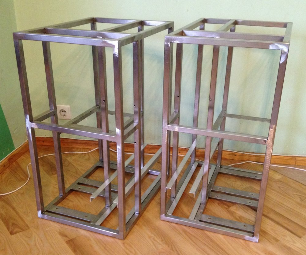

3 часа назад, BAA сказал:
Нержавеечный каркас.
Нержавейка нынче дорого стало. Особенно работа. Пара таких ждёт под застоявшиеся задумки.
речь идёт о расположении, набившем оскомину, спереди лампы, сзади трансы

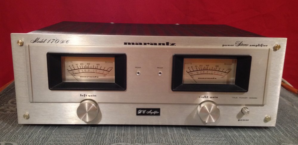

33 минуты назад, BAA сказал:
ящик с круглыми крутилками, чистый функционал - именно инженерное
Такой нравился. Долго рука не поднималась избавиться.

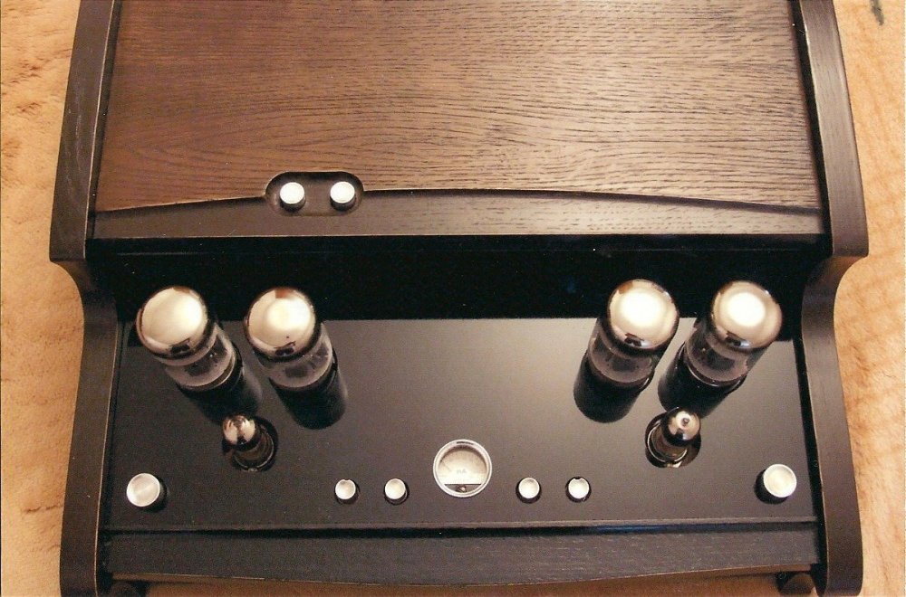

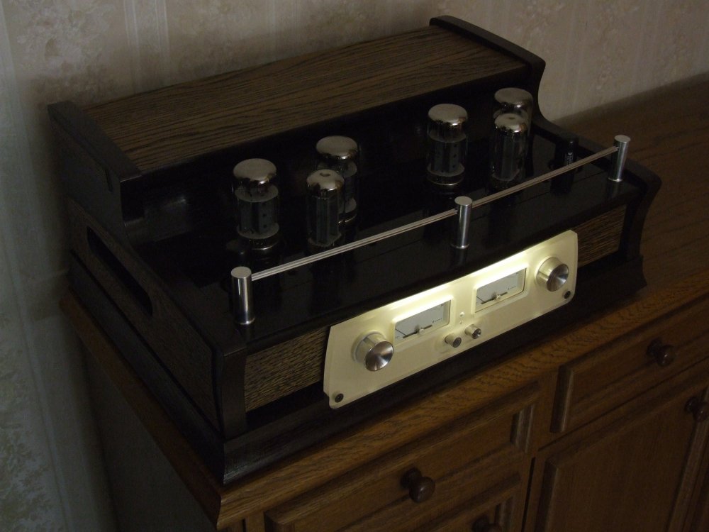

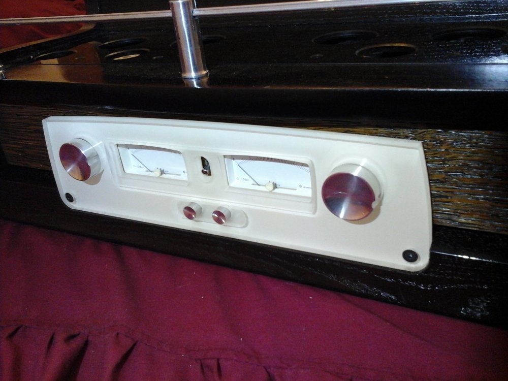

В 07.05.2022 в 17:03, Alex Torres сказал:
мое древнее
Может подобное лучше в:
К дизайну, как бы сказать - слабое отношение.

Так я только ради внешнего вида и показал, "изюминки"  этого - обсуждались 10-15+ лет назад.

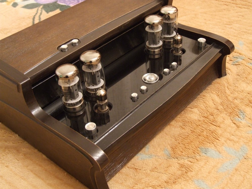

Вот тот-же Woodie - внутренности там особого интереса не представляют, все по учебнику (разве что может кроме выбора лампы в драйвер), прикол у него даже не столько со внешнем виде (мало ли усилков в деревянных корпусах?), а  в его конструкции (технологии).

Так давай обсудим нюансы. Слабо понимаю, чем обожженная деревяшка Woodie может представлять интерес в плане дизайна.
Там нет ничего "обожженного", это марганцовка в качестве морилки.
"Нюанс" там в том, что это не обычный деревянный корпус из боковинок/передка/зада, верхней и нижней крышек и т.д. Там "слоеный набор", в каждом слое которого выфрезерованы полости:
http://altor1.narod.ru/DIY_Hobby/Own_Projects/Woodie/woodie.html

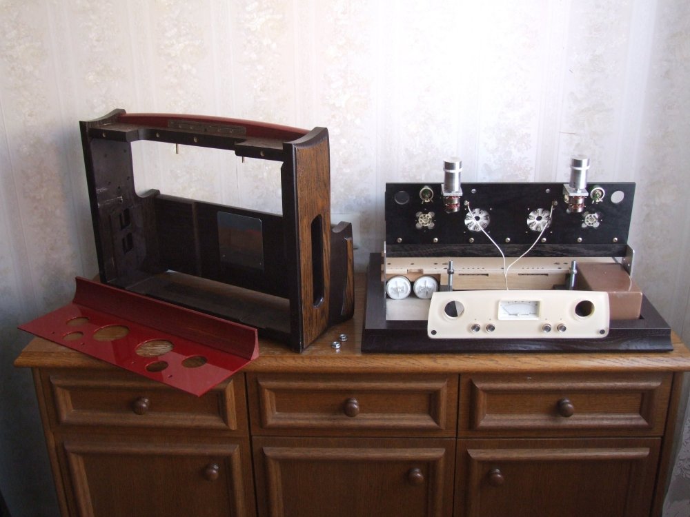

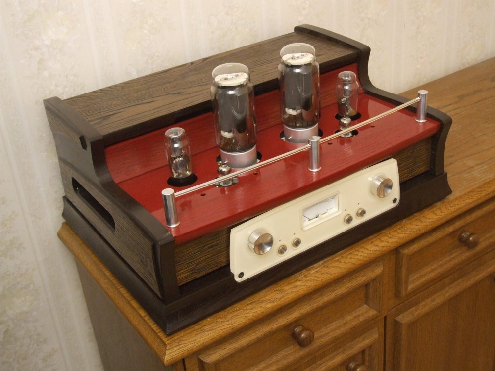

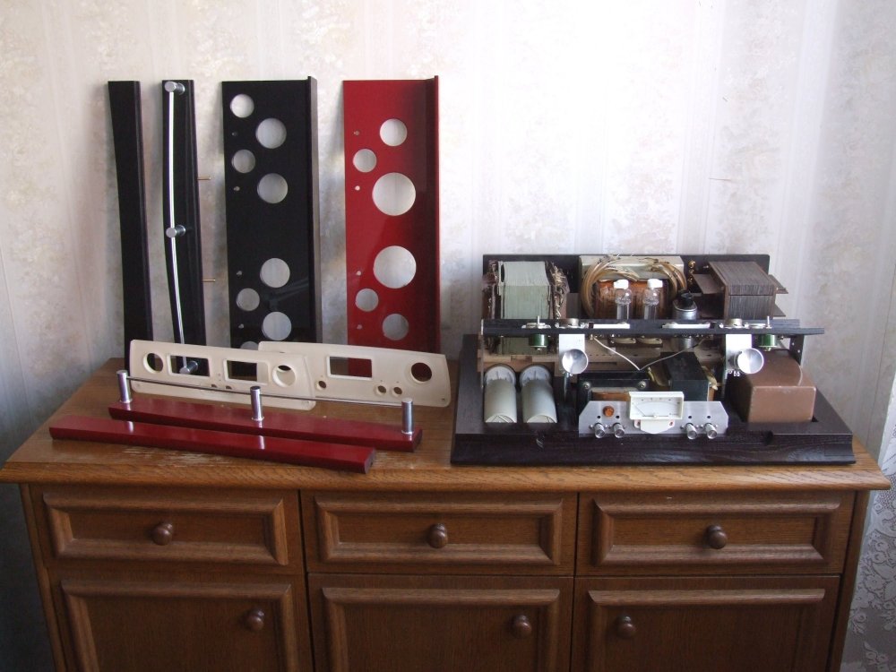

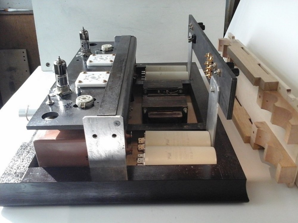

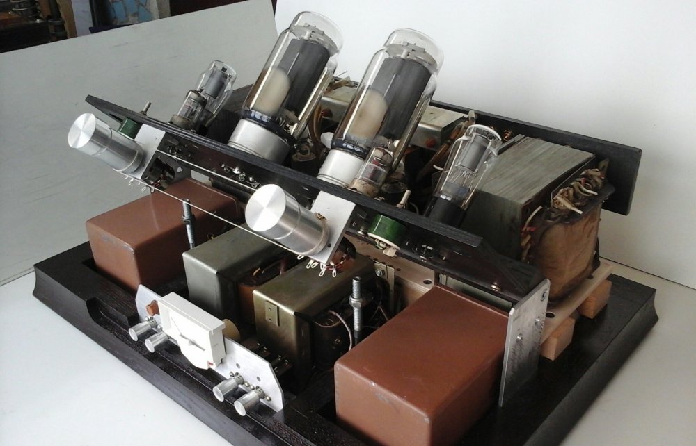

 Пару лет назад, мной была сделана попытка создать универсальный корпус для лампового усилителя ( в определенных разумеется рамках ). Конкретно какой это будет тип усилителя, не рассматривался. Конструкция должна обладать определенной гибкостью ( возможность использования различных типов ламп и их количества, с минимальными затратами позволять изменять конструкцию усилителя, его цветовое решение ). Корпус также должен быть удобным в обслуживании и монтаже, что по моему важно для радиолюбителя - конструктора. Предложенная конструкция позволяет легко и быстро разобрать корпус, вести монтаж не переворачивая его, есть возможность опробовать в работе различные компоненты схемы, временно не закрепляя их.  В качестве основы конструкции корпуса, была выбрана древесина твердых пород + акрил, пластик. Использование этих материалов, позволяет, сравнительно не сложно в домашних условиях ( на балконе, в гараже и т.д.) изготовить подобный корпус своими руками. Дизайн корпуса был естественно определен используемыми материалами и технологическими возможностями их обработки. До надписей тогда, дело не дошло. Планирую в следующих образцах увеличить высоту "подвала" и доработать внешний вид, сделать наконец надписи. Последние два фото, прежние варианты конструкции, более простые.

P.S. Фломастер - отлично!

В 09.05.2022 в 20:39, Фломастер сказал:
 Пару лет назад, мной была сделана попытка ...
Никто не заметил верньерное устройство? Т.е два отдельных РГ соединены, и общую громкость можно выставлять одним регулятором, который потащит второй, а баланс поменять надо редко, то держишь один, а второй РГ подкручиваешь, я правильно понял идею?
Я тоже заметил этот конструктив. Фломастер, отлично! Даже конкретно это фото перепостил где-то как образец для подражания "в виде твёрдого макета, который можно оставить как есть на постоянку".
Особенно годно для отслушивания, скажем, разных межкаскадных конденсаторов, ну и по-быстрому что-то перепаять.
