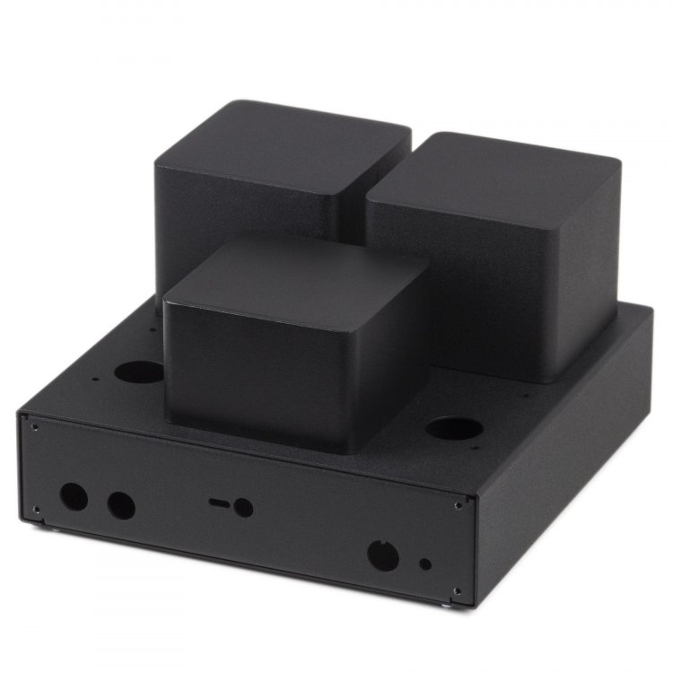

О влиянии дизайна ламповых усилителей на масс-продукт.
Дизайн нашего корпуса AV-SW ушел в народ, правда пока в американский народ.
Вот так выглядит сам корпус:
i_fm_spetsialnaya_gruppa_dlya_zakritoy_prodaji_9996333586-3.thumb.jpg.f6e544f2fe6b28475eea4f4759c66294.jpgi_fm_spetsialnaya_gruppa_dlya_zakritoy_prodaji_9996415635-4.thumb.jpg.23047c89d647e84410ba40b3cfb365b7.jpg

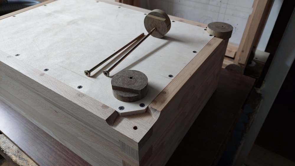

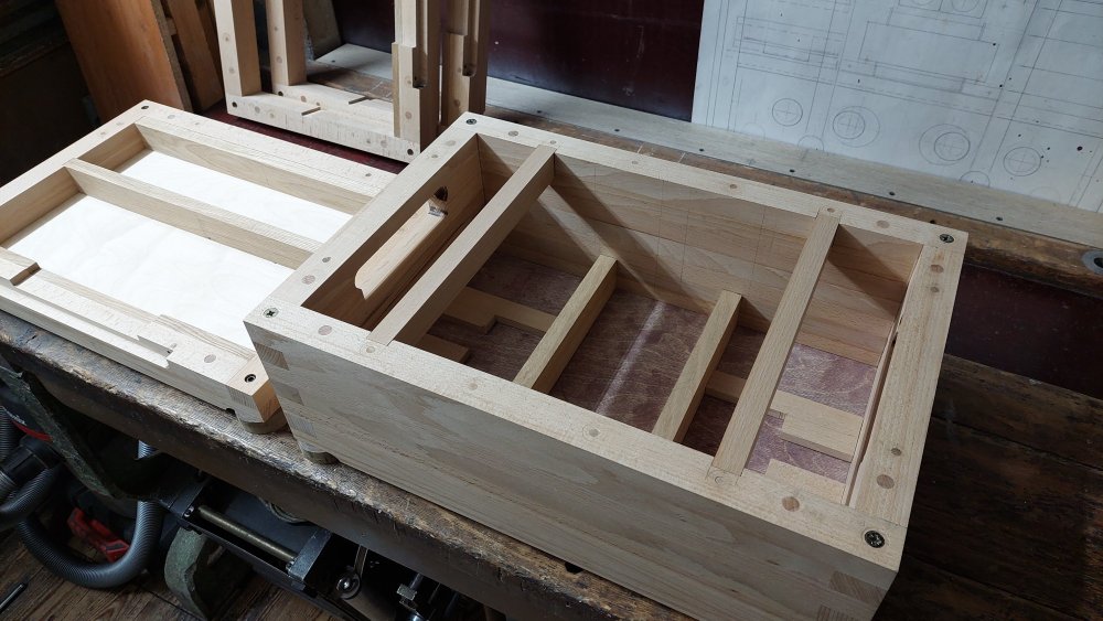

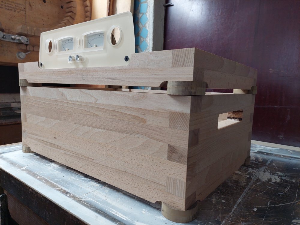

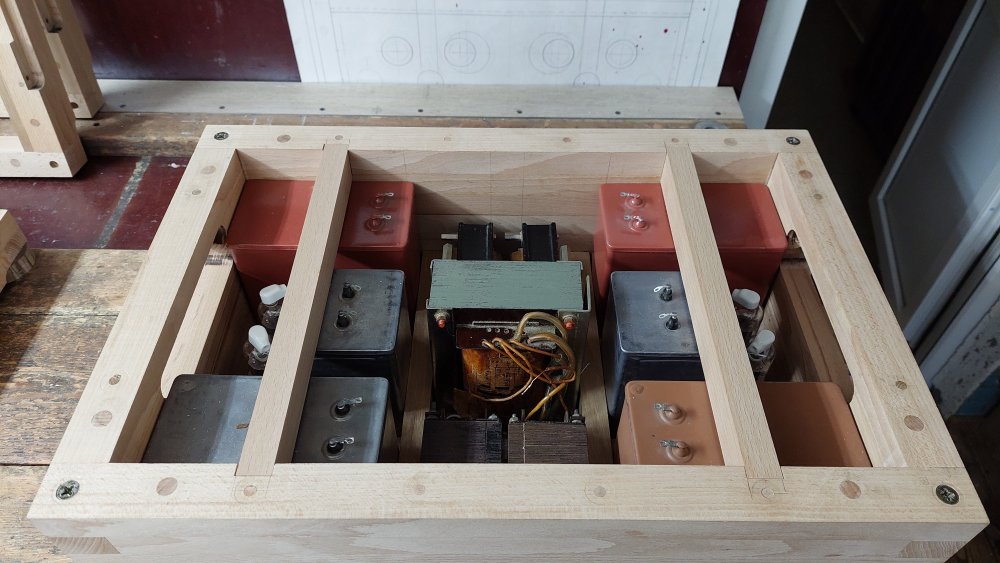

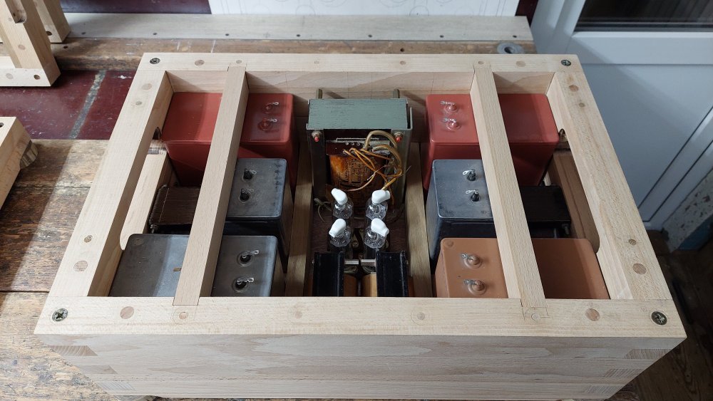

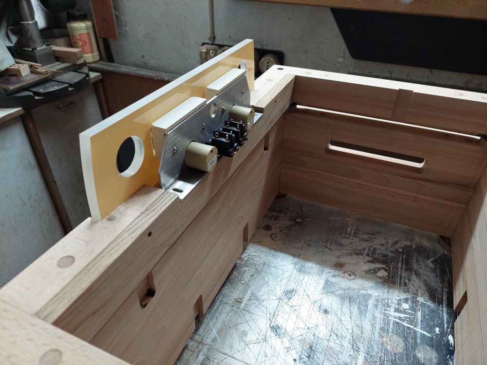

Продолжил ранее начатую работу над "универсальном" корпусом - мечта собрать усилитель на ГМ70... прежний вариант не устроил по габаритам. Было решено сделать, двухблочный вариант, с отдельным блоком питания. Не большие изменения будут в конструкции и дизайне корпуса усилителя. На данный момент, это все еще заготовка, которая в процессе будет дорабатываться. На фото варианты компоновки блока питания, планируется простая схема усилителя ( Алексея Шалина ) с межкаскадным трансформатором на доступных, бюджетных элементах.

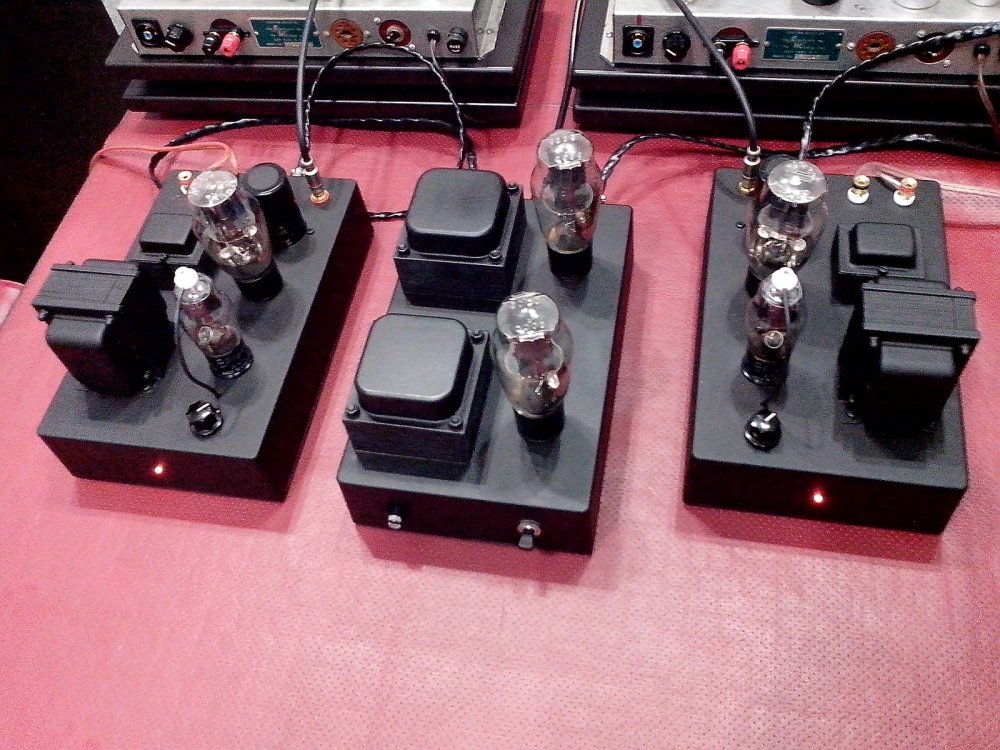

Мы тоже когда то делали всякие разные, на тему Ямамото, А. Кент, и кучу разных.
Для себя остановился на алюминиевых коробах из Чипа, как 6С4С на красном фоне.
Даже автомобильные делали, длинный чёрный, вешался в багажнике на спинку сидения.
Но собирать его дюже хлопотно, и у этого провод закрасить пришлось, скотч отвалился, медь смотрится лучше.
Добавлю ещё на 6П30Б - 6С34А.

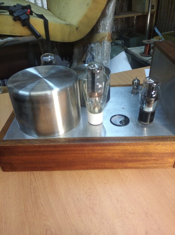

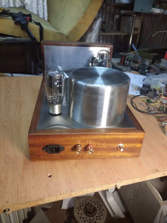

Заказники ,блоки на 300В чуть не готовы . Ручки на "мордах" поставить осталось . Корпуса -массив амаранта .

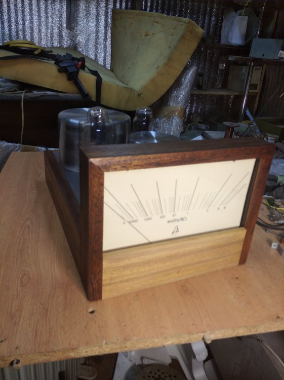

это пром индикаторы М2000  шкала поменяна
Красиво, но бесполезно. У таких микроамперметров стоит демпфер, который придает стрелке очень большую задумчивость и в результате индикатор показывает крайне усередненный уровень сигнала на полторы секунды назад. . На ленивой музыке это как-то смотрится, на более-менее динамичной усилитель приобретает поведение солевого наркомана в заторможеном состоянии.
51 минуту назад, Zampotech сказал:
Нету там демпфера (кмк) , там сама длинная стрелка и слабая пружинп не даст ему быстро двигаться. Но это дело вкуса, кому может и нравится мельтешение стрелок, а мне так нет.
Guest Zampotech
29 минут назад, AlexKorotov сказал:
У меня есть примерно подобный индикатор, тип не знаю, т.к. на шкала не типовая и проградуирована в микрофарадах. Так там стоит воздушный демпфер. Хотя этот индикатор для полевого прибора и возможно демфер туда вставлен по этой причине. Но в любом случае доступных индикаторов такого размера, с зеркальной шкалой и не ленивых я не встречал, все они очень заторможенные
Длиная стрелка сама по себе конечно придает инерцию всей подвижной системе индикатора, но мне попадался экземпляр индикатора уровня встроенного в усилитель, так там длинная стрелка двигалась на удивление шустро. Но она была заметно толще толщины стрелок обычных индикаторов и возможно подвижная система имела другую конструкциию, предполагаю другой, больший  размер рамки
демпферов там нет . они довольно быстрые . наоборот на обратный ход емкость ставлю. все красиво и  плавно . залетает быстро , назад плавно . если вы именно такой не юзали . то про наркоманов не нужно  ассоциировать .  . эти показометры просто для    антуража .
Guest Zampotech
51 минуту назад, Anatolii сказал:
Ну почему-же для антуража. Если драйвер имеет логарифмическую х-ку, то индикатор покажет вполне себе точный уровень мощности, и стрелка будет скакать в соответсвии с громкостью
