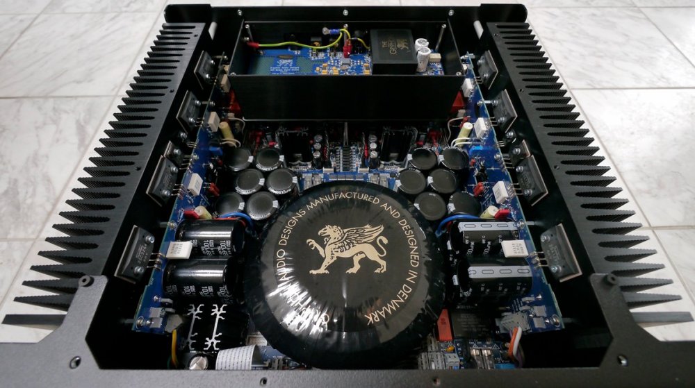

В теме нашёл ссылку, где есть фото неплохое по внешнему монтажу корпус, скорей всего какая то фирмочка, усилитель на интегральной основе. По качеству звука конечно вопросы.  Если возьму за основу внешний вид корпуса, многое переделаю под свою конструкцию.  На многих форумах корпуса покупают в китае на алиэкспресс, вид у многих убогий.  Так что лучше своё.
дизайн не плохой . еще бы фото  с лучшим разрешением . одно но . это только мое мнение там электронное управление . и громкость , а это всегда ухудшение звучания ,если повторять 1:1 то я бы выполнил   хоть на 155 серии управление  цифрами  и всю коммутацию на реле и никаких процессоров туда не тащить .
Это смотря как оно, управление громкостью сделано. Если по нормальному, то лучше любой "крутилки".

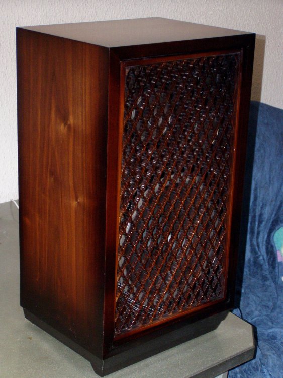

та ни . колонки " сегунята " родом как раз из израиля . выкрашенные черной нитрой из балончика ,от муз центра вашим приятелем ..вы тогда восхищались ими .на первом ап .   я подумал и вас такое же .  . а про ап другой , вы что там следите за мной
Чет я такого слова "сегунята" не помню, как и чтобы кто-то из моих знакомых красили "черной нитрой из баллончика", а тем более "колонки от музцентра".
По моему Вы ошибаетесь.
Из моих знакомых, колонки делали Марк Фельдшер, но он корпуса заказывал, и Володя Мовчан, который был главным "радистом" у Алибасова, на аппаратуре сделанной Владимиром проводился первый в СССР рок-фестиваль "Тбилисси-80": http://altor1.narod.ru/DIY_Hobby/Friend_s_Projects/V_Movchan/v_movchan.html
Может во времена Алибасова он и красил "черной нитрой", сценической аппаратуре большего и не надо, но для домашки уж коненчо красил он не "из баллончика", а краскопультом. (кстати, профессиональный краскопульт, и не один, и компрессор, у меня тоже есть), и не "черной нитрой" а  2-х компонетным полиуретановым или акриловым лаками, с грунтом и изолятором под ним. И он больше всего любит красно-короичневые отттенки с разводами и высветлениями. Мы с ним еще статью вместе писали , и про шпонирование, и про отделку.
