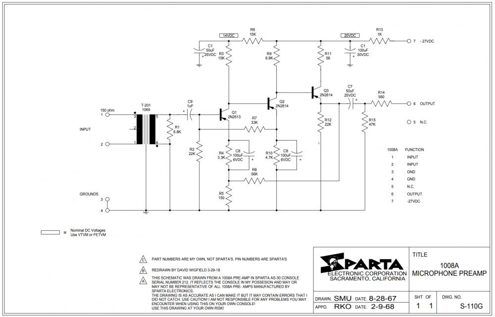

Любители без-ООС-ных усилителей или совсем забывают ( или умышленно не упоминают  ) о том факте , что большинство студийных фонограмм , сделанных в эпоху много-канальной записи - были получены путем применения устройств с ООС .  Уже во второй половине 60-х годов микрофонные усилители , микшерные пульты , магнитофоны и прочее студийное оборудование имело потроха  с применением транзисторов и микросхем  , и конечно было построено совсем не по аудиофильским заветам .....  А потом несмотря на всё это - один мотает трансы серебряной проволокой , а другой варит  кондёры в кастрюле с трансформаторным маслом . И ищут нирвану ....
Схема микрофонного модуля из студийной аудио-консоли SPARTA ( 60-е годы выпуска ) . Транзисторы германиевые , поэтому не off-top ....
