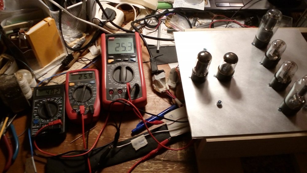

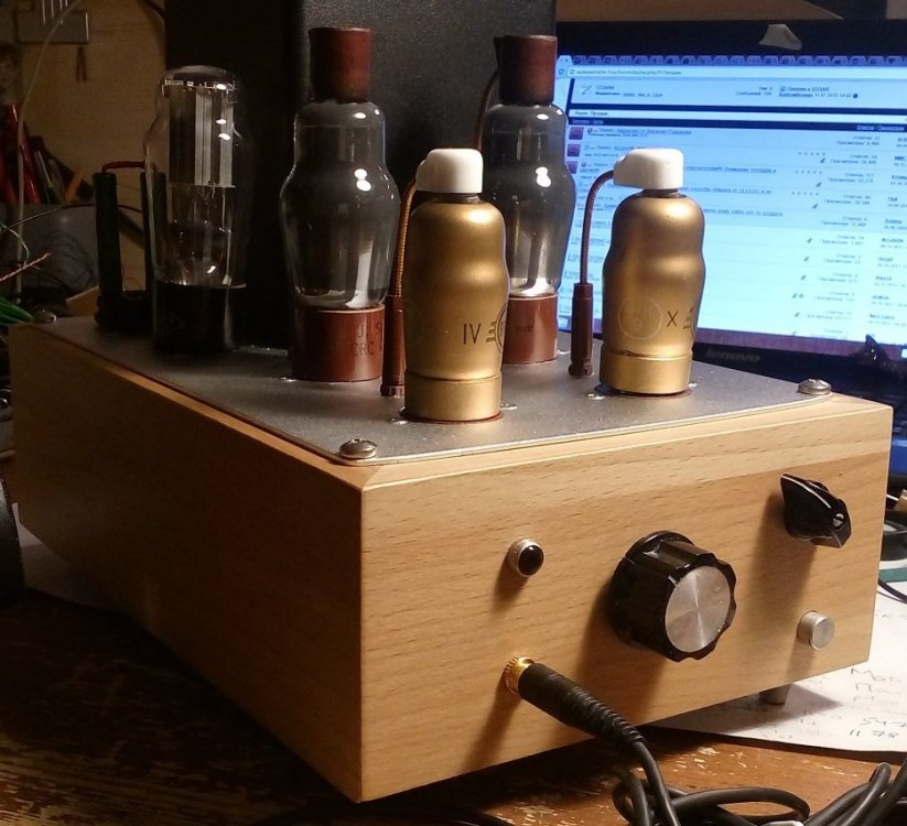

Ну и раз пошла такая....канитель.. выложу пару своих ушных...))))
6н6п+6с45п +стаб
самый в моей так сказать практике "утрамбованный усил"))))))

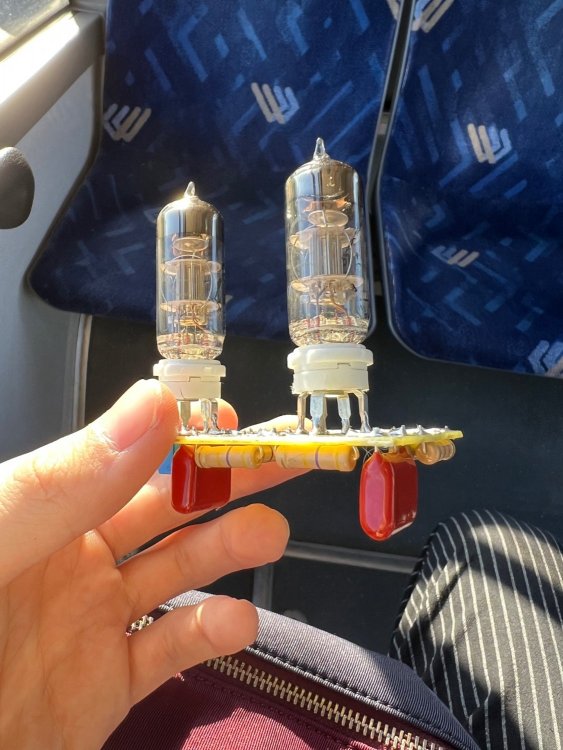

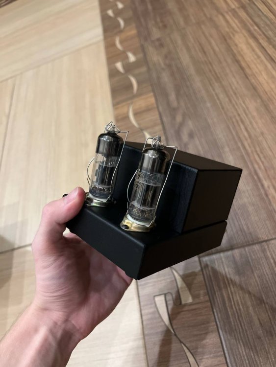

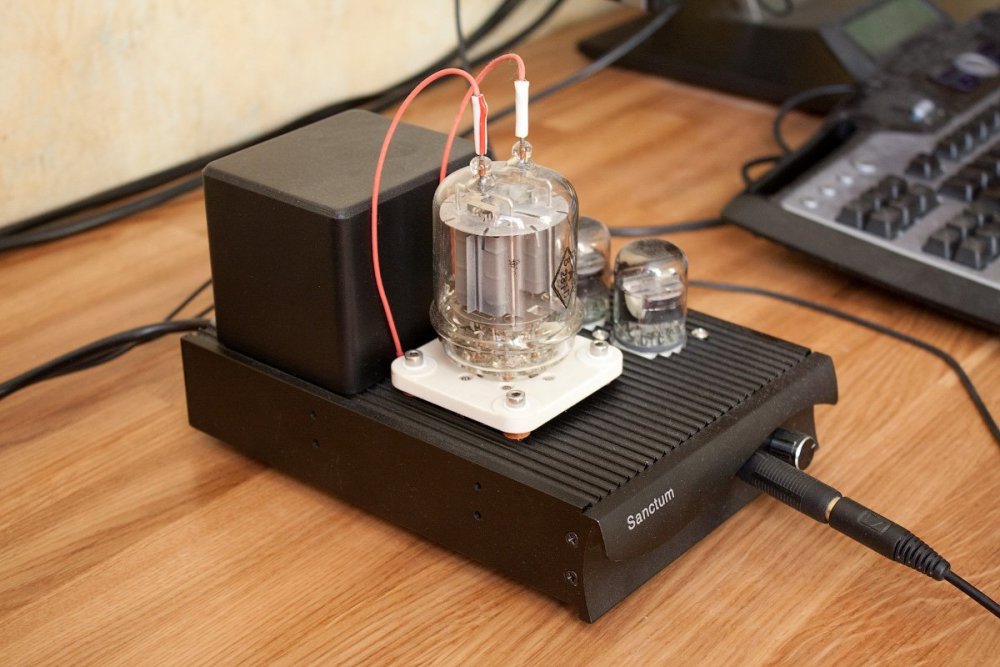

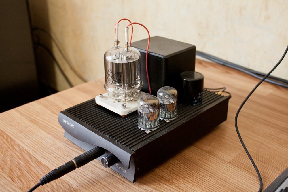

Ну если речь зашла о малышах)))
Хотя у меня концепция построения изделий скорее всего лежит вокруг минималистичного дизайна, минимальных размеров не в ущерб функциональности, кроме изделий, где нагрев или какой-либо другой фактор принуждает к увеличению размеров

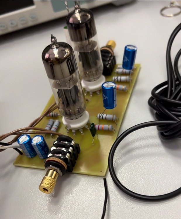

К своим решениям тоже не сразу пришел, первое время ушники выглядели так….
2 минуты назад, W_L сказал:
Сказать, что это «трындец», это не сказать ничего….

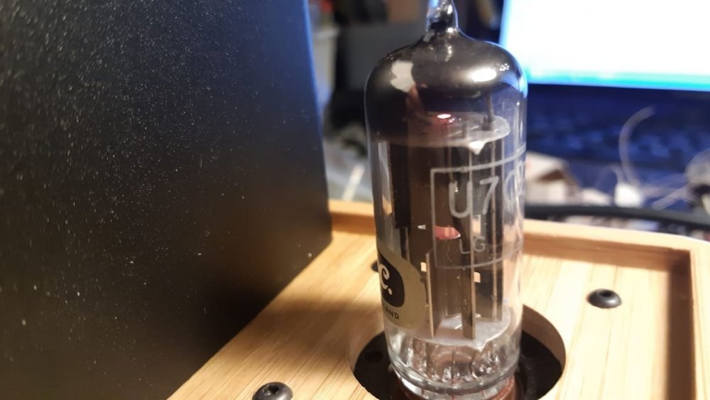

Недавно появилась вот такие красотки, но с ними пока что экспериментов не проводил…
4 минуты назад, W_L сказал:
монтажные платы это хорошо, но вот бы конечный вид увидеть?))

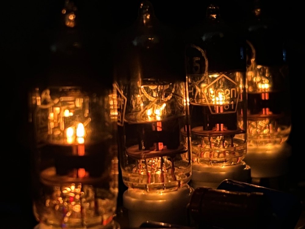

1 минуту назад, W_L сказал:
в очереди
1 минуту назад, Drakon сказал:
Это и есть конечный вид, скорее делался для тестов, в итоговое изделие не пошел, все современные варианты всех изделий собираю исключительно навесным монтажом
Только что, Drakon сказал:
в очереди
Да, но не скоро, нужно будет корпус продумать, схему рассчитать и замакетить и уже потом что-то да собирать, если это будет иметь смысл

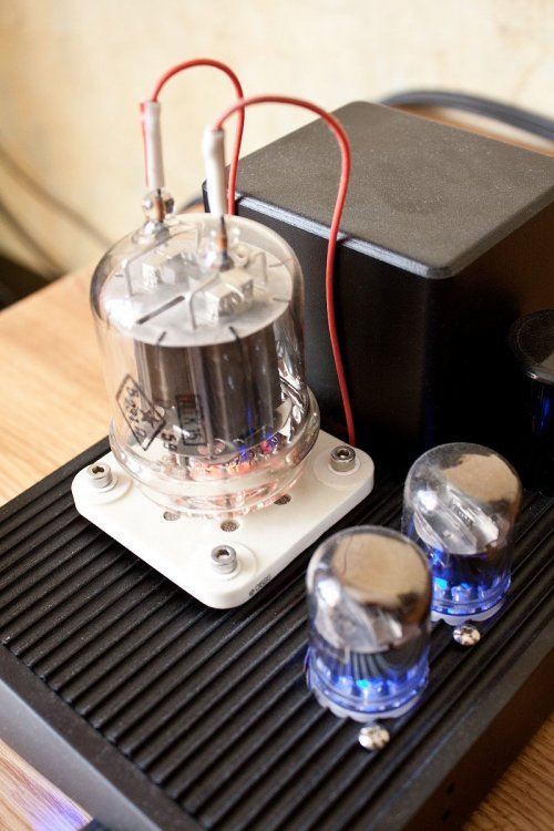

В 09.03.2025 в 01:42, Drakon сказал:
еще вот такой
https://xn--g1ajus.xn--p1ai/?p=1909

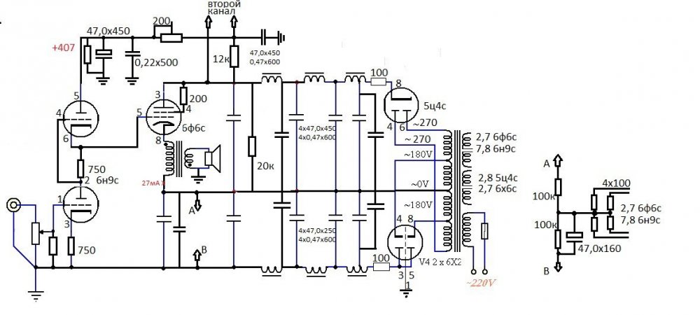

Сергей, изящное решение! Подозреваю, что будет актуален не только с ушами, но и с чувствительными АС.
