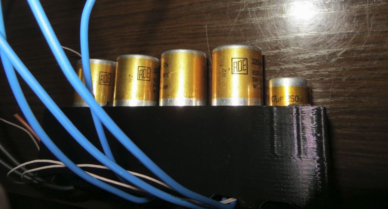

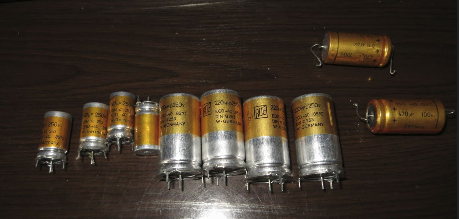

Подобрал конденсаторы ROE - на  250 вольт -вот и пригодились. Старые запасы выручают.

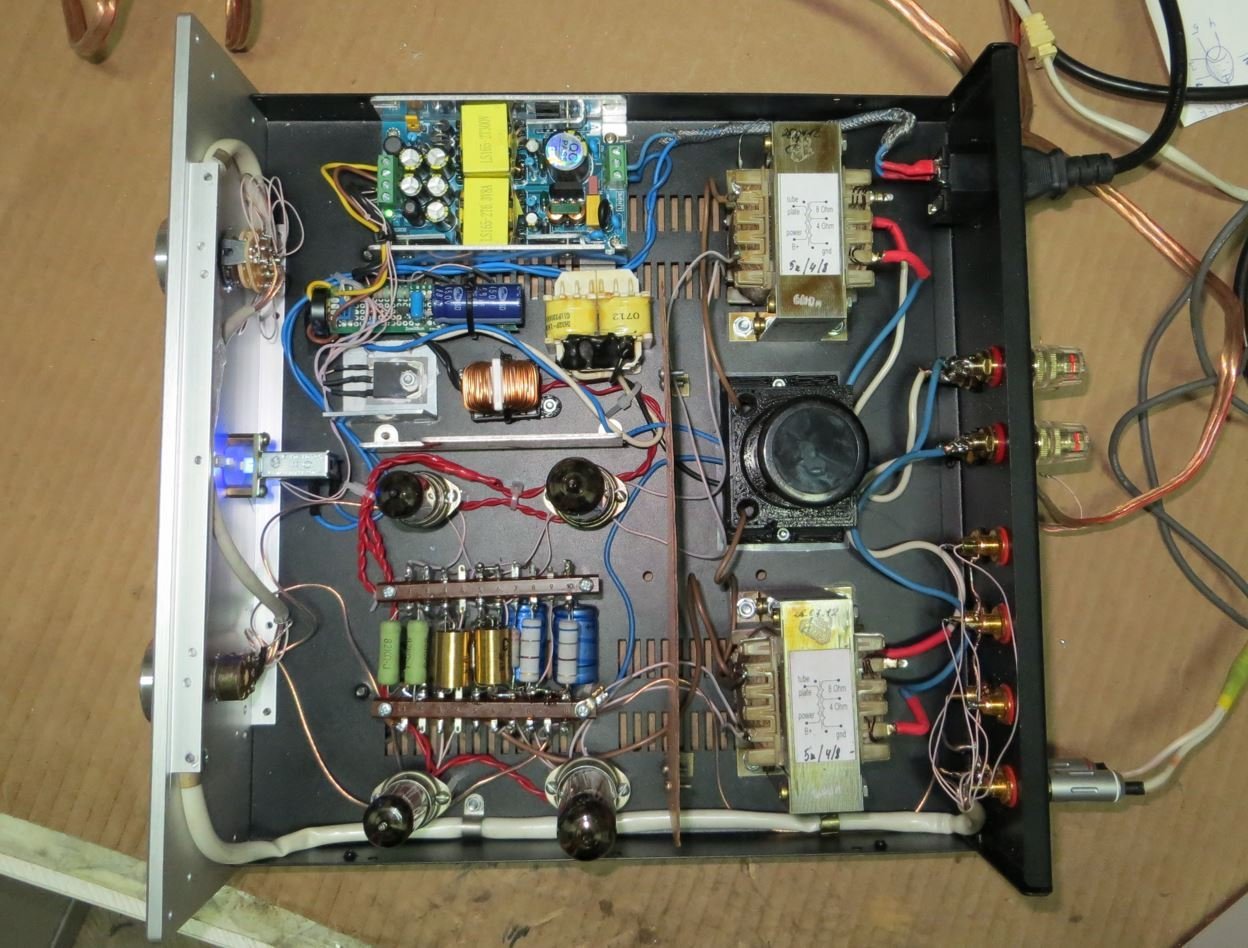

Схема была классическая - с пентодом на входе с катодным сопротивлением....Единственно был выходной трансформатор применён от Марка Фельдшера.... Трансформаторы хорошие, но много места занимают .... и почему то с усилителем на 2А3 - громкость можно было выкрутить только на 2/3 - более начиналась перегрузка по НЧ и непонятные хрипы... На других усилителях с таким же первым каскадом на 6ж4п  и таким же регулятором громкости такого не было..... Почему Именно трансформатор - а потому, что одинаковое было поведение при подсоединении входного МС трансформатора и  без него ...... Отсюда сделал вывод, что с согласованием фонокорректора и усилителя - вылезла какой то НЮАНС....
И с усилителем 6ж4п+2А3 стало не хватать усиления с головкой МС Сумико с Высоким выходом 1,4 мв .. а на предыдущих усилителях хватало ..... поэтому и думал триод на выходе заменить на пентод - типа пентод-пентод..... Но что то мне все варианты не понравились....а переходить к трехкаскадным фонокорректорам пока не хочется ...... Ну возможно просто куплю китайскую плату с трехкакскадным фонокорректором ......... Но с китайскими платами ..... уже пообжигался.... они играют.... но на среднем классе, а чтобы выжать из них получше звук.... там чуть ли не всё нужно переделывать.... И часто мне совсем не нравится комплектация от китайцев....Как вижу их синенькие "мыльные" резисторы" в сигнальной линии - то сразу становится понятен класс устройства. А на нормальных резисторах там ценник, часто, неадекватный - не соответствует итоговому качеству..... так как даже на нормальных резисторах - всё равно какие то косяки вылазят от китайцев........... Но блин, они сильно быстро двигаются вперёд - вон по станкам , электронике, да даже по автомобилям - мы начали у китайцев технологии покупать..... Я вам даже больше скажу в "военке" очень много от китайцев в "узких" местах покупают .... например химию для покрытий..... Раньше в СССР всё было свое, но многое ушло в вместе с республиками ..... очень много осталось на украине и прочих республиках .... А сейчас этих производств в России нет. И у немцев нет .... и даже много нет у амеров - только у азиатов.....

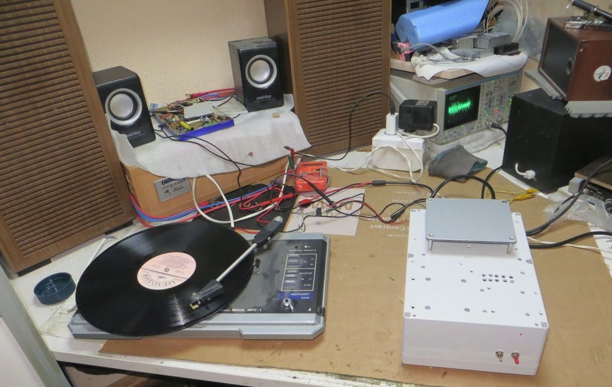

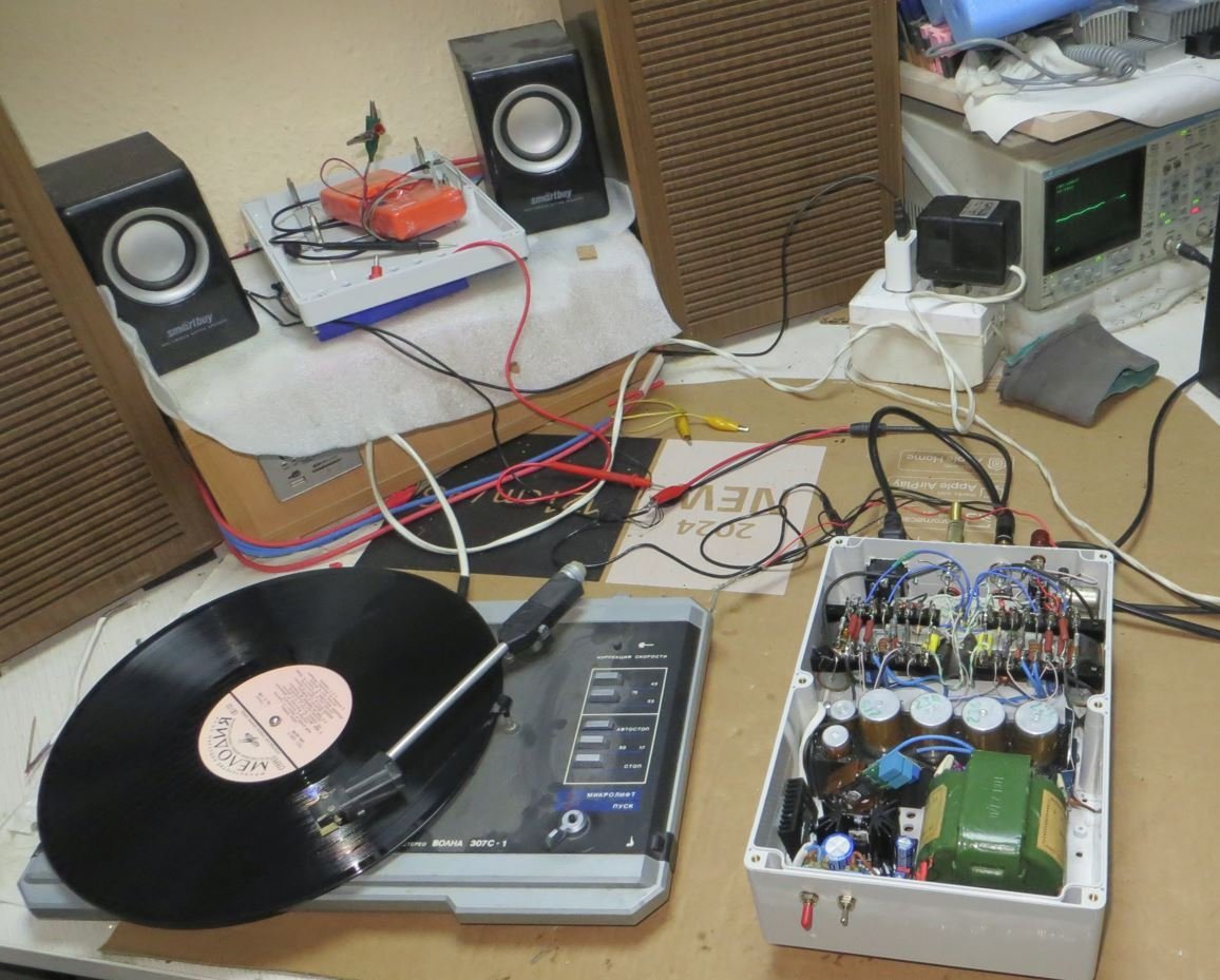

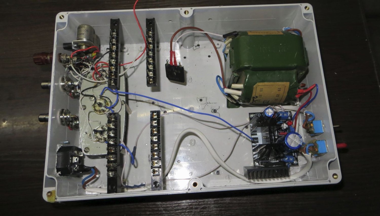

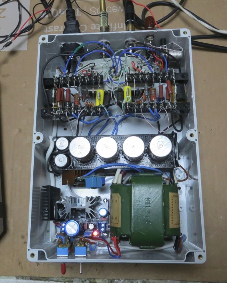

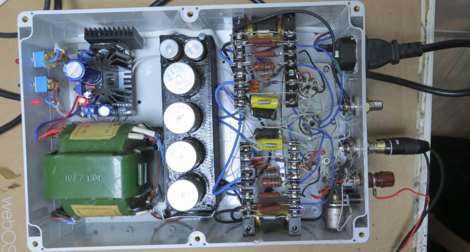

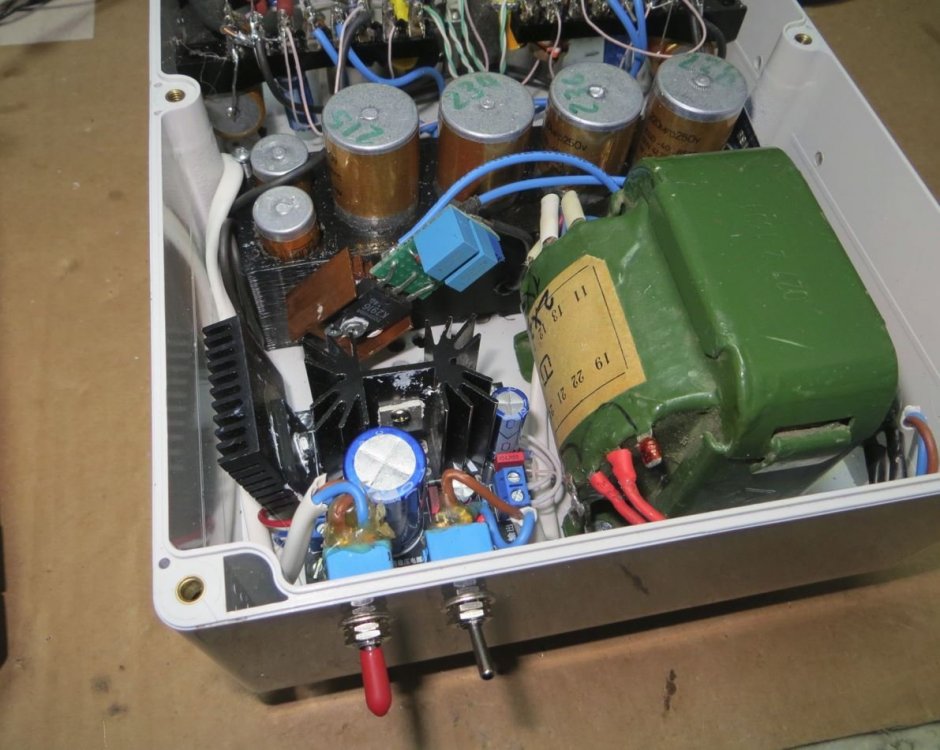

Потихоньку -закончил переделку шасси фонокорректора 6AU6+ECC88(6ж4п+6н30п/6н23п).

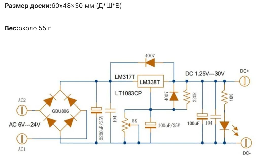

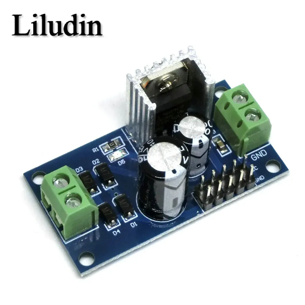

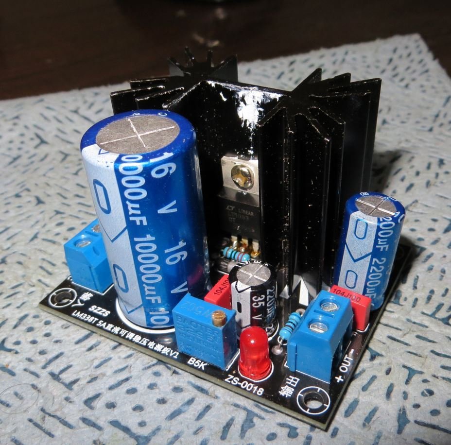

Плата выпрямителя накалов на LT1083-которая не пошла (из-за перегрева) на усилитель 2А3 решил поставить в фонокорректор - здесь всего 0,9А .... подал от силового трансформатор 6,3 (реально6,9 вольта) и 1,3(реально 1,6 вольта) итого 8,5 вольт и получил на 1 Ампере ровную линию накала 6,0 вольта. И температуру 56 градусов на радиаторах- при проверке 40 минут.
Сперва, попробовал на модуле LN7806 - собранный, покупной, китайский.... Мне пришёл такой модуль- хоть в объявлении  и написано - мощность 1,2 ампера .... а реально, 1,0 Ампер не держит -перегревается. И сама плата греется - и от диодов и от нагрева дорожек.... Но и так без переделки- 8,5 вольт переменного входного напряжения ему мало - пульсации до конца не додавил ..... не додавил и с припаянным на входе,  с дополнительным, конденсатором 15 000 мкф.

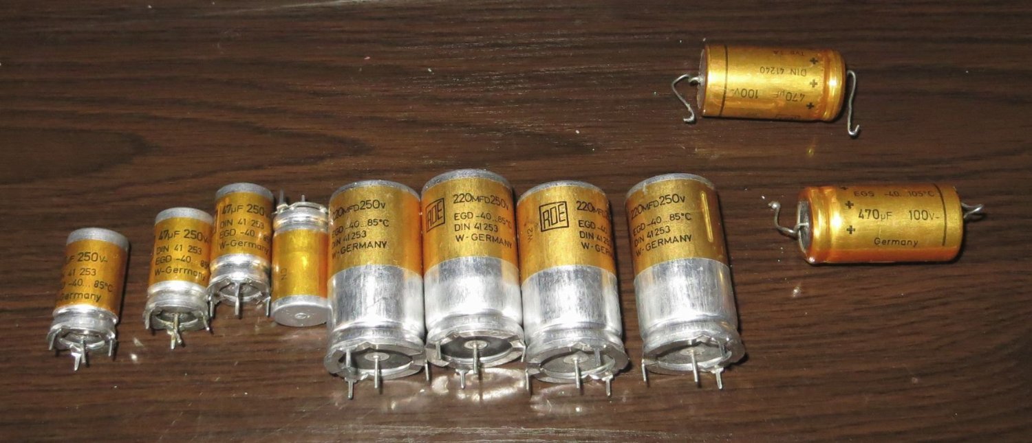

Собрал также блок конденсаторов для анодного питания и питания вторых сеток. Пока, без электронного дросселя .... На ламповых микрофонах четыре подряд RC фильтра с конденсаторами 86 мкф - справлялись с выпрямлением накала , но там одна 6ж4п, а тут три лампы.... ток больше..... но больше конденсаторов - не поставить нет места. Не справится - Уберу первый резистор и вместо него поставлю ограничительный транзистор и отрежу вольт 6 - 15 ..... .
Силовой трансформатор Тан27 - собрал все обмотки и без удвоителя после диодного моста получил  205 вольт....0,29 А- мощность - а требуется - 0,4-0,8 А.  Запас по анодному току позволяет  и удвоитель заделать..... пока так попробую .
По накальной обмотке , по паспорту 1,8 А  -  мне требуется 1,0 А.
Решил пока в старом корпусе собрать ....... Не уверен до конца , что такое размещение силового трансформатора не будет наводить наводки на на лампы............ силовой провод от сети - тоже довольно близко  к лампам. Но нет места в этом корпусе разъём в какое то другое место поставить......
Получается - полу макет ..... будет нормально играть ..... может в металлический корпус пересоберу (если корпус подходящий найду и прикуплю) ..... а пока в таком виде решил собрать.
Танталовые резисторы решил оставить только в анодах и в коррекции. Все остальные -резисторы винтажные  металло оксидные Филипс. Я на них несколько ламповых усилителей собрал - вполне себе адекватные резисторы среднего эшелона качества.... Они до тантала, по качеству , не дотягивают, но в вспомогательных цепях и в цепях, шунтированных конденсаторами - вполне  неплохо себя показывают.

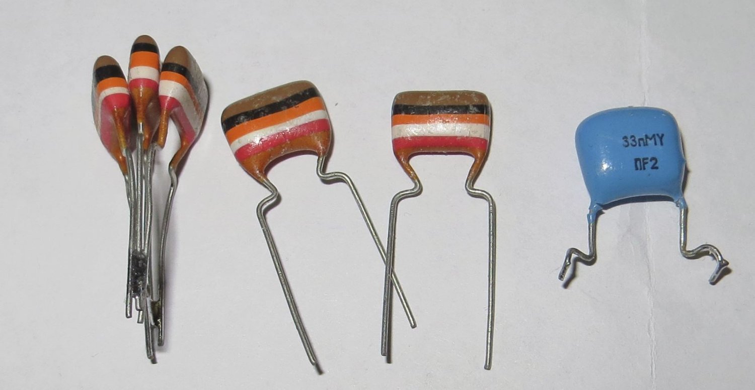

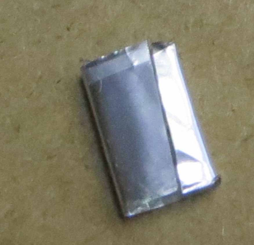

По конденсаторам коррекции решил попробовать американские "Color Fish capacitor"...- "цветная рыба" 10n 250 вольт  --полосатый конденсатор .... по измерения похож на полистирол с напылением ... он на два порядка лучше, чем голубой конденсатор (покупал до санкций в Америке у одного продавца - так и не попробовал до сих пор) .... Один разломал - там плёнка с напылением - рулон.
Собрал.....
Собрал. Запустил. Играет.

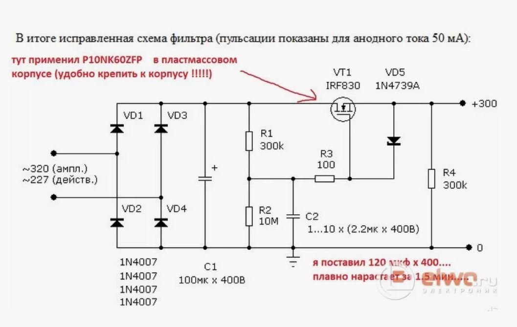

Пока мысли убрать сопротивление между первым и вторым конденсатором -и вывести провода наружу дроссель с высокой индуктивностью не поставить - там падение напряжения большое будет .... но попробую .... есть у меня несколько дросселей.... и спаяю- даже не электронный дроссель - а типа стабилизатора - который отрезает 5-10 вольт с пульсациями ..... и выдаёт ровную линию анодного напряжения ....

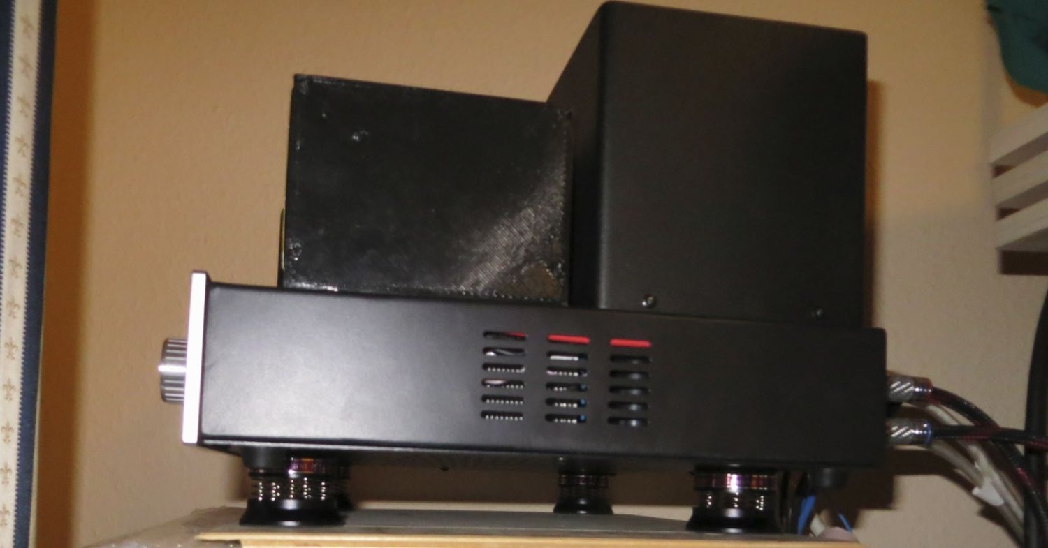

Прикупил тут амортизационные ножки на пружинках  под усилитель.
https://aliexpress.ru/item/4001233084900.html
продавил чуть ли не на половину.... до этого стоял на полосках пенорезины ... Но их продавил....Задняя часть с выходными трансформаторами сильно тяжелая -нужно по переставлять ножки чтоб нагрузку выправить...
