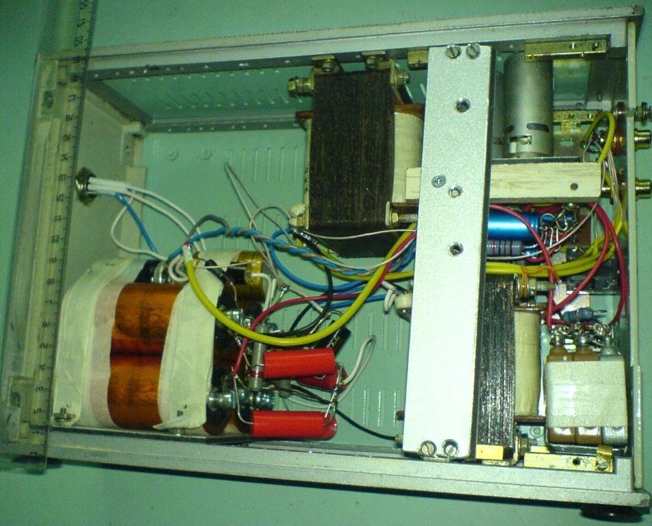

у меня работает гибрид, входная часть на микросхемах  для мм и мс, питание от акб. дальше на лампах. Звук отличный! другие мои сборки корректоров позади.
Только что, rash061 сказал:
Блок питания отдельно

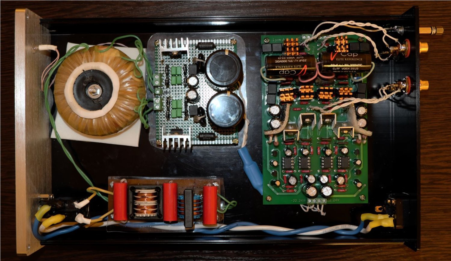

  Когда на входе стоит имс, нагруженная на сосредоточенную индуктивно-ёмкостную коррекцию, а потом лампа с трансформатором - это очень хороший вариант.
 Что до питания, то снижать шумы БП, это, конечно, важно, но ещё очень слышно, когда каждую имс питает отдельный БП от отдельных обмоток, желательно даже от разных трансформаторов. Ну и ,конечно, индуктивный вход фильтров БП категорически приветствуется.
2 hours ago, Xрюн222 said:

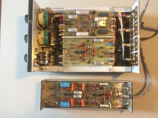

Так вот именно, что на имс, но явно не "как у всех"... Это ещё лет 50+ тому тов.Хегеман демонстрировал ф/к на имс,  не уступающий транзисторным и ламповым тогдашним, а какие тогда были? 709 или уже 741, не знаю... Так никому и не открыл секрет...
Вот его корректоры, первого и второго изводов. Меж собой оченно похожие. Шум, приведенный ко входу, вероятнее всего при закоротке, 3 мкВ. С учетом отсутствия тогда полевых ОУ с малым шумом, на чем напилено - было целое стадо стерео предусилителей... в dip 14. Мелкое оранжевое - скорее всего коррекция опера. Катушки на входе прямо таки интересно. Везде пишут про пассивную коррекцию. Скачивать увольте. Так что у кого-то информация есть.

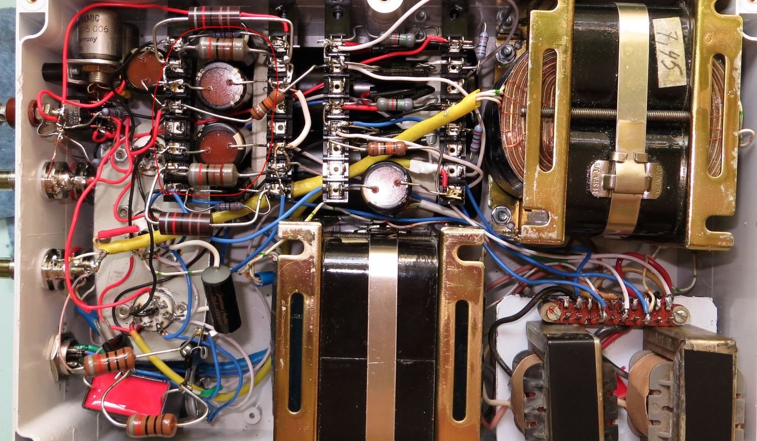

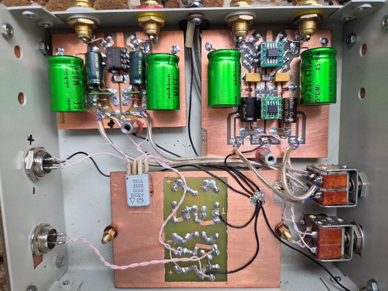

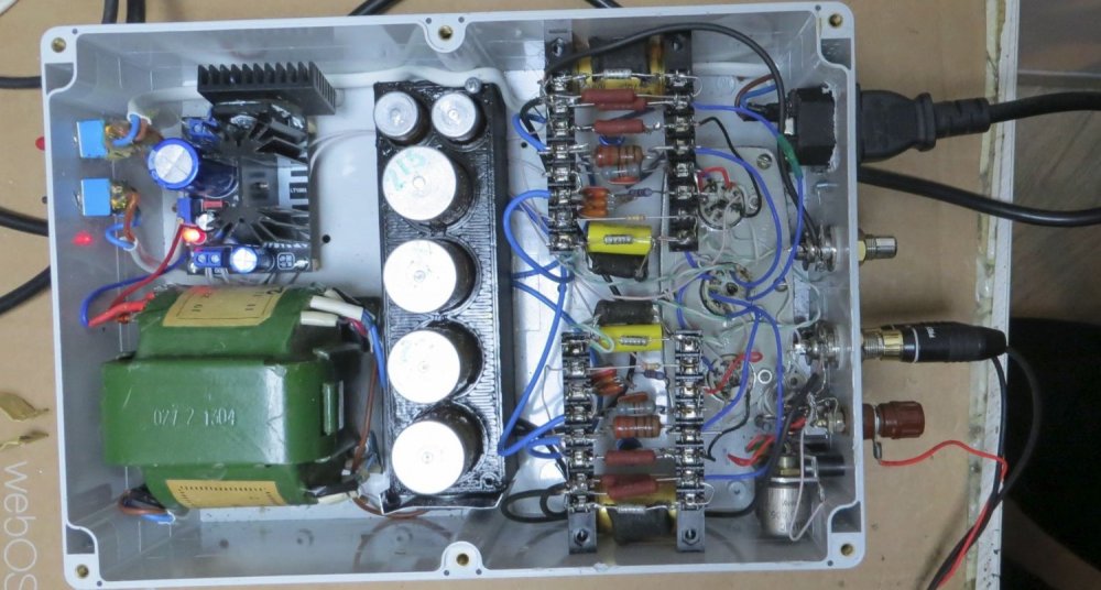

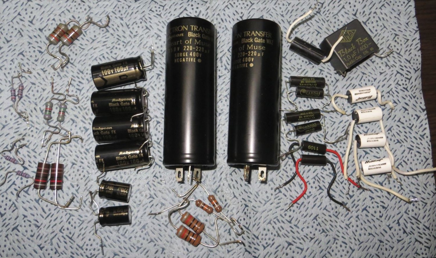

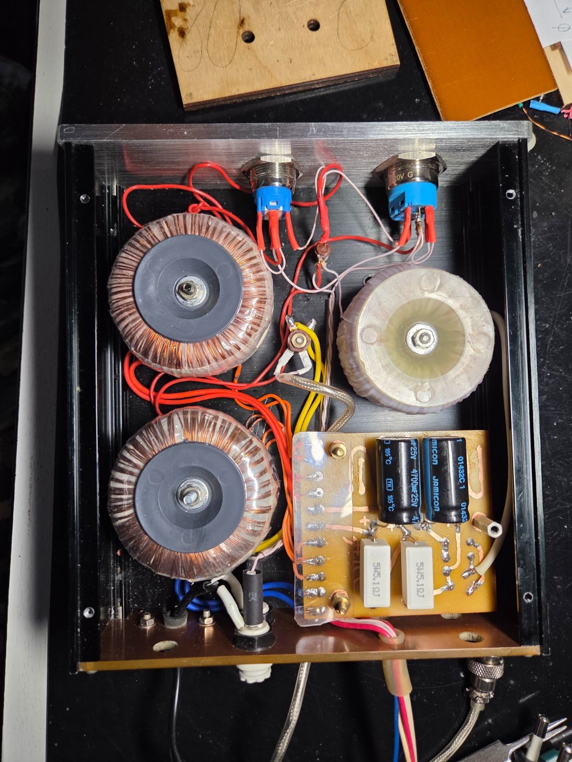

Разобрал я свой ламповый  корректор на BG.
Посмотрел фон в ключевых местах на схеме - пульсации по питанию в местах, где не этого не должно быть.. Посмотрел на меры борьбы ........ которые реально не помогли.... Да и разобрал всё....
Было
Разобралось

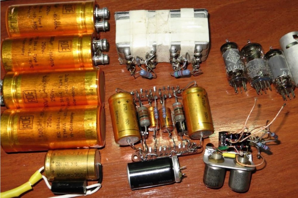

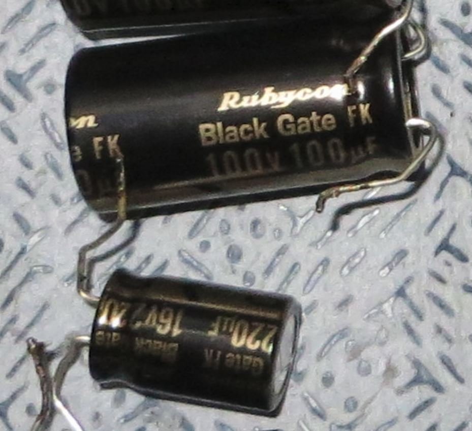

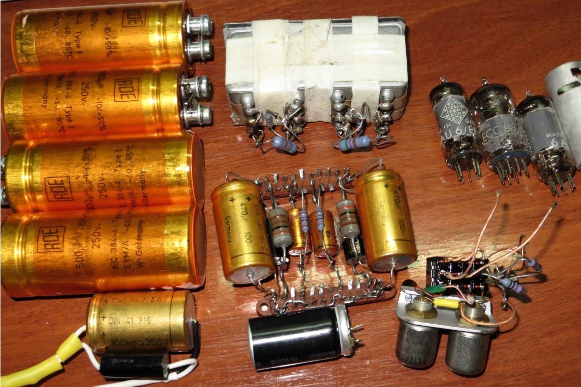

2 Штуки Black Gate WKZ 220+220mF 350v(surge 400v). ESR=0.04-0.02 ома
4 Штуки Black Gate FK 100mF 100v.
2 Штуки Black Gate FK 220mF 16v.

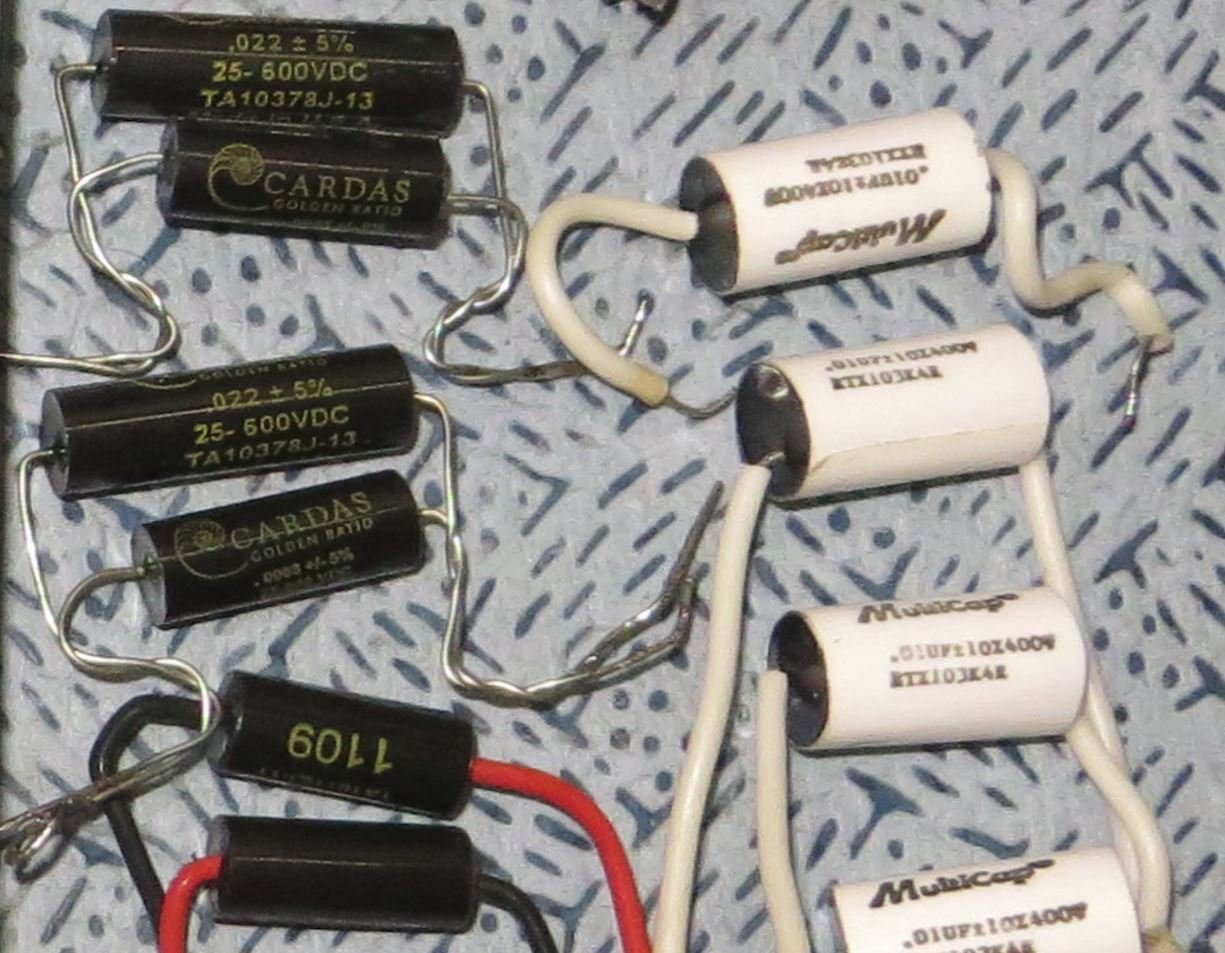

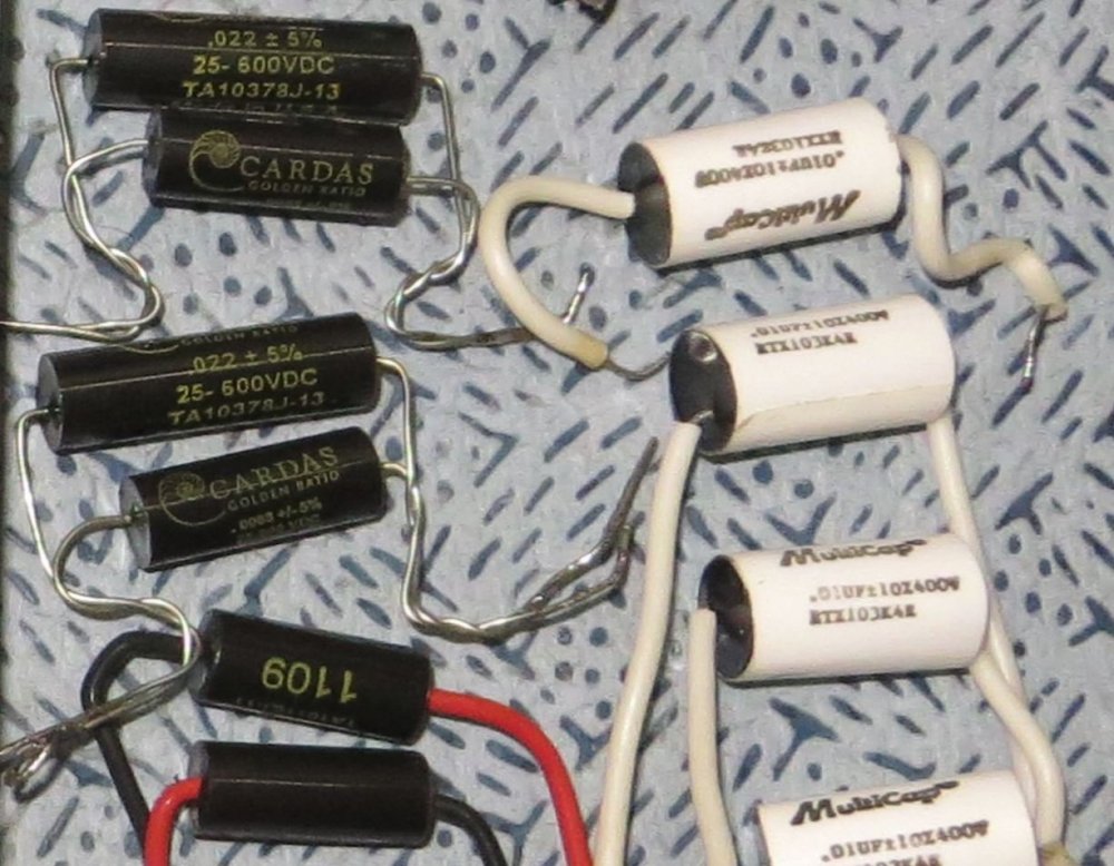

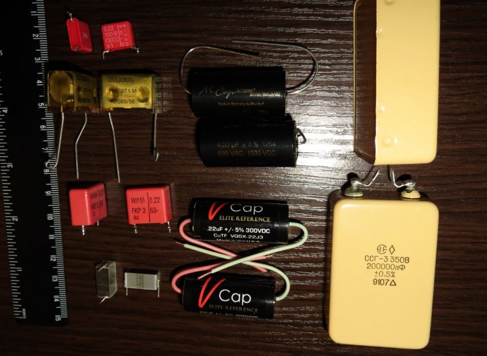

MKP CARDAS GOLDEN RATIO
WIMA BLACK BOX
Multicap
Танталовые сопротивления Аудионот и Шинко.

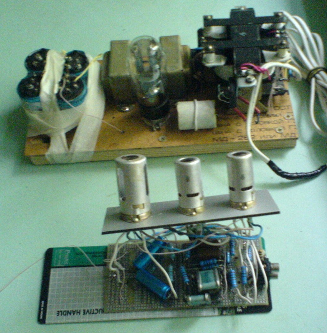

Эволюция этого фоно корректора  была такая.
Если вдруг кому очень нужны конденсаторы Black Gate - пишите в личку....... только предварительно посмотрите цены по которым они торгуются сейчас..........
Конденсаторы Black Gate - точно не буду ставить в передельный фонокорректор - остальное скорее всего туда пойдёт.
Так как фонокорректор ПОКА не тянет против микросхемного корректора LYNX04..... то и соберу снова на конденсаторах ROE и JB.....  И без выходных трансформаторов. Возможно часть танталовых резисторов заменю на карбоновые в некритичных местах.
Так как звук этого корректора мне нравился .... то просто попытаюсь устранить косяки в блоке питания и с режимами поэкспериментировать.

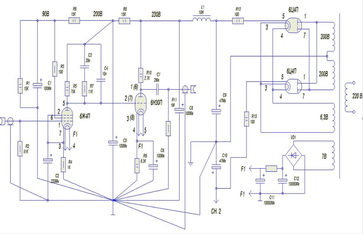

Попробую собрать как можно ближе к изначальной схеме ....... Но блок питания будет другой - со стабилизацией накалов...... и с диодным выпрямителем.... На разобранной версии стоял 6 дросселей по анодному питанию.... как бы не помогло - фон по анодному питания всё равно пролезал ..... Буду по другому делать .... сперва RC - цепями -штуки 4 поставлю.... если не поможет поставлю стабилизатор на транзисторе "а-ля" электронный дроссель.

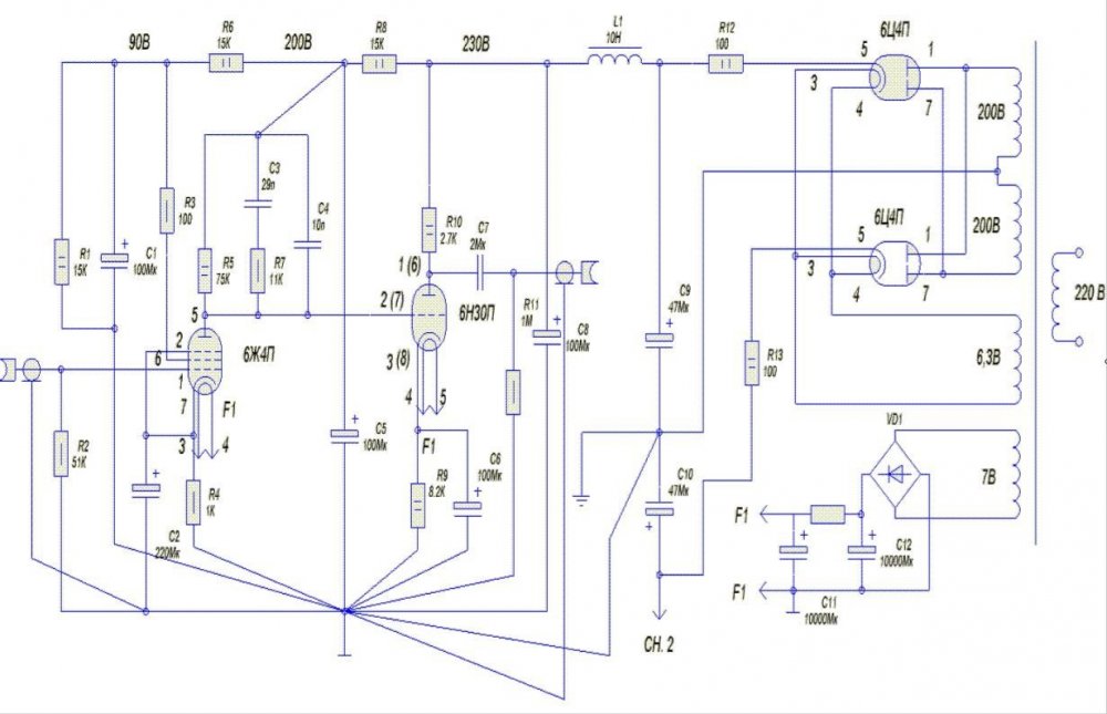

Из авторской статьи по этому корректору.
Номинальный уровень входного сигнала                                   5мВ
Номинальный выходной уровень (1КГц, 5мВ)                        0.75В
Выходное сопротивление                                                         <1кОм
Отношение сигнал/шум (невзвешенное)                                 >70Дб
Уровень нелинейных искажений + шум(1- 10КГц, 5мВ)      <0.3%
Отклонение от RIAA в диапазоне 100- 16000Гц                  +-0.5Дб

Александр, а что в коррекции-то, тоже РОЕ? Или что-то иное будет?
Схема та эта в жизни имеет большой потенциал. В итоге всё будет определяться комплектующими и реализацией. Я слышал вариации подобного от "пан" до "пропал"... А схема одна. Разница в деталях, лампах и БП.  Такой корректор в правильном виде и соответствующим окружением вполне способен задвинуть в угол цифровой источник с ценой с тремя-четырьмя заокеанскими нулями. Так что всё в Ваших руках...
Согласен. Даже в простейшем варианте - на вход старую (60-70 гг)6ж32п, гальванику убрать, на выход хотя бы 6н6п -уже весьма убедительный уровень, при соответствующих: исполнении+комплектации+питании. "Электронный якобы дроссель" я бы точно ставить не стал бы, см.например, ролики ув. ING250, но не настаиваю. Равно как и на "развороте" корцепи в "землю", а я б, конечно, развернул бы. 6н23п-образные, для 2 го каскада, с их характерным "звуковым почерком" :) тоже несколько под вопросом.
1 час назад, Normann сказал:

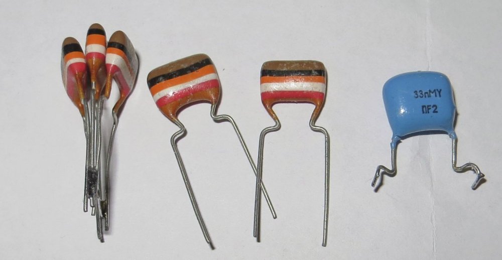

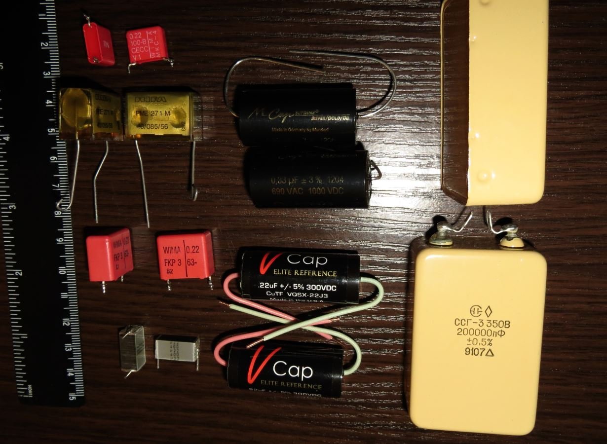

Корpекция была собрана на МКP CARDAS GOLDEN RATIO и MULTICAP RTX
Как вариант можно на чистых СГМ-3 собрать или в комбинации МКР+серебро в слюде+фольговый полистирол..... Есть ССГ-1 .... собрать то на них можно но в этот корпус не влезут..

6Ж4П и 6Н30П - фтопку, однозначно. EF86+6Н6П, кенотрон, никаких "элдросселей", который вообще-то является умножителем ёмкости. Проводочки - не самое главное. Да, и гальванику долой.
Если гальванику убирать, то потребуется чуть поправить коррекцию (резистор анодной нагрузки пентода и возникающий гридлик).
В остальном соглашусь со старшими товарищами - простота прежде всего и хорошие лампы.
Из советов:  внимательнее отнестись к выбору корректирующих емкостей. Слюду я бы совсем не ставил, но потратился на хорошие бумажные/медные конденсаторы.
От замены 6Ж4П на EF86 звуку полегчает, но усиление упадёт раза в четыре, если с анодным резистором не поколдовать. Впрочем, на полноценный один вольт можно легко выйти.
Если с резистором колдовать, тогда напряжение поднимать нужно, хотя бы до 400В, чтобы вписаться в ограничение обычных конденсаторов, и коррекцию пересчитывать. А в остальном никаких проблем.
300 в питания абсолютно достаточно. Усиление с еф86 при этом можно получить порядка 120 +/-. С 6ж4п и 6AU6 оно такого же порядка и есть.
Если "поколдовать", то и все почти 200 можно получить и от той, и от той, из опыта.При тех же примерно 300 в питания.
8 часов назад, Xрюн222 сказал:
На какой ток анода рекомендуешь ориентироваться? Всяко не меньше 1,5мА...
Если Александр захочет, то смогу промоделировать каскад с коррекцией и пересчитать её под большее усиление на EF86.
Да, конечно. Ориентируемся на величину 1,5-2 мА и примерно 100 в на аноде.
Хотя...были случаи, когда на еф86 и при 0,3 мА анодного тока все работало чудесно и замечательно..."но это уже совсем другая история"(С) :)

Для начала, надо, вероятно, переделать "скелет" схемы по "советам друзей"(С).

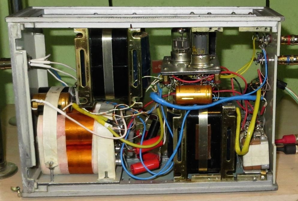

Мелкосерийное изделие артели "Audio Artisans", 1955 г, где-то есть фото "живого железа", не помню где,  крайне малогабаритное, с небольшим выносным БП в виде "бочонка".
На выходном трансформаторе была дата - когда я собрал разобранный корректор - март 2012 года....
Сперва были мысли просто снять качественные конденсаторы BG ..... потом после измерений по ключевым точкам выявились "моменты", ключевые которые сейчас выполняю, а тогда не были сделаны...

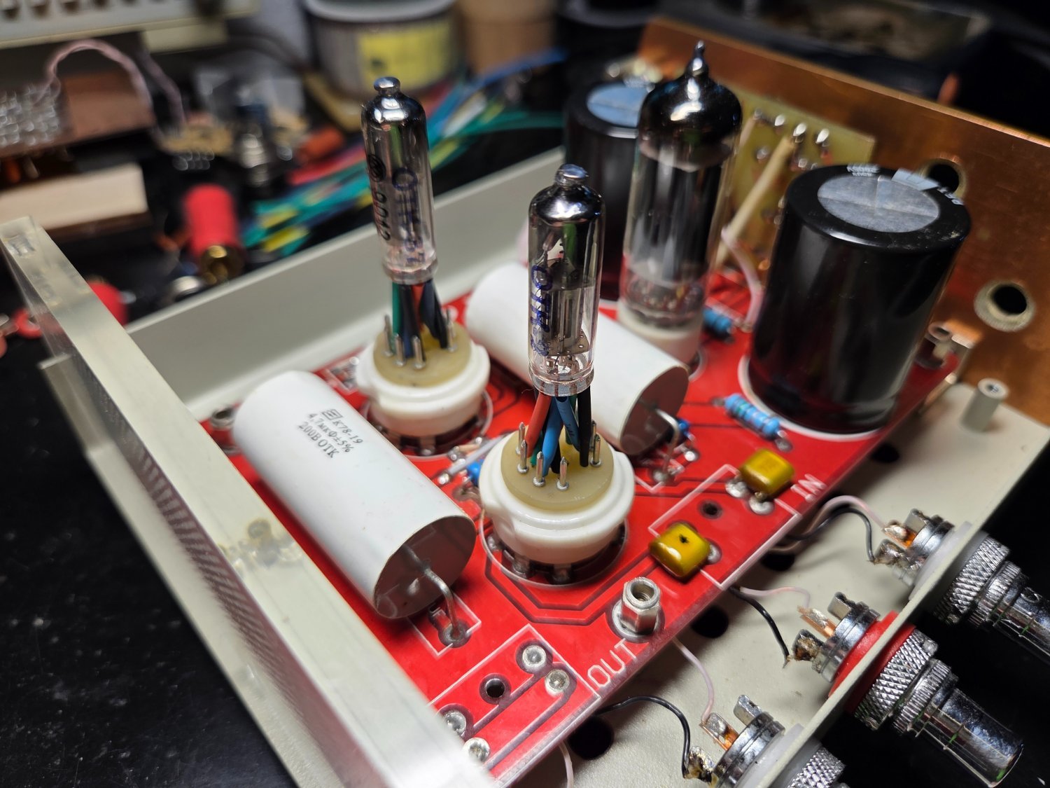

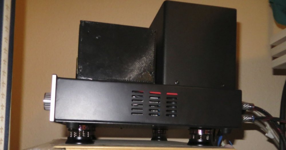

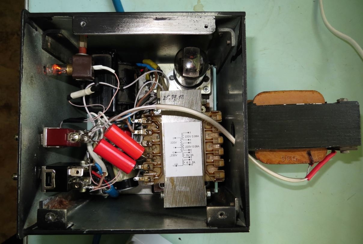

Сейчас просто желание пересобрать в том же корпусе.... Сперва попробую сделать в одном корпусе с силовым трансформатором .......... трансформатор отгорожу конденсаторами - посмотрю будет или нет влияние от силового трансформатора .... .Если будет ..... то вернусь к конструкции с выносным блоком питания.
Первое это пересобрать блок питания, чтобы не было пульсаций по накалу...... На старом варианте был просто выпрямленный накал и пульсации по накалу были 0,08 вольта - что прорывалось в выходной сигнал .... А также было наложение второй частоты в фон от анодного питания - но по вкладу в два раза меньше.
И да это будет старый пластиковый корпус ......... 14 лет проработал и на прошлых усилителя - фон не прорывался в колонки .... а сейчас, с новым усилителем, прорвался и его слышно в паузах, если стоять ближе 1 метра к колонкам.. И второе, на лампах контрольные напряжения совсем не те были .... которые в схемах указаны .... Как бы  для иностранной 6AU6 Телефункен- было завышено анодное напряжение по сравнению со схемой на 20 вольт.....А ЕСС88 Телефункен, тоже была выведена на максимальный ДОПУСТИМЫЙ для неё ток по тех параметрам .....Но это всё играло и довольно хорошо .... Из всей кучи корректоров, которые дома есть (а дома есть 5 виниловых проигрывателей , в том числе со встроенными фоно корректорами - в основном винтажный хлам - советский и иностранный) ..... Разобранный фоно корректор уступал только одному фоно корректору- LYNX04 на отобранных микросхемах, заказном силовом трансформаторе, проводке- выполненной проводом -японский Акролинк - 7N -монокристалл. Прецизионные японские сопротивления  ...... Очень дорогие американские конденсаторы в коррекции Медь и Тефлон в масле...V-cap. Мундорфы М-литик в предварительном блоке питания.
А самое главное он настраивался с оглядкой и сравнением звука с вот этим ламповым  фоно корректором на Black Gate (который был собран и отлажен на несколько лет ранее) и цель была сделать звук лучше - что удалось, но не с первого захода.
Конденсаторы коррекции , например 4 раза менял. Под  V-cap - стоят в "бутерброд" плоские Чехословацкие серебряно слюдяные конденсаторы из настоящей серебряной фольги и винтажный фольговый английский полистирол 1956 года.
Фоно корректор собран вообще без оглядки на любую экономию - только оптимальные и протестированные компоненты.... Только здоровый рационализм.
Так что соперник очень серьёзный....
Думаю, пульсации накала в 0,08 вольт - это с очень большим запасом, "прорыв" в сигнал возможен только при ошибках в монтаже...

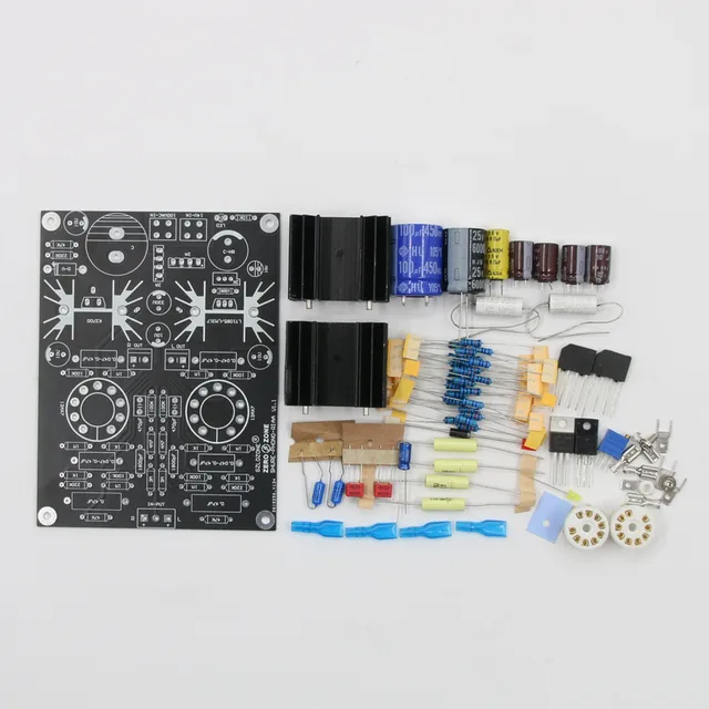

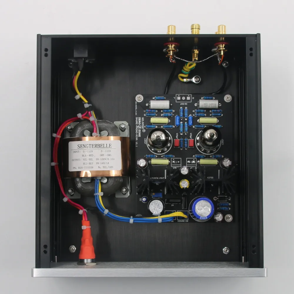

Китайцы вон ламповые фоно корректоры собирают в одном корпусе с трансформатором....
https://aliexpress.ru/item/1005012117166336.html
или просто плата
https://aliexpress.ru/item/1005011774021240.html
Электронный дроссель и всего 100 мкф 450 вольт по анодному питанию и LM - по накалу. И вообще не парятся.
Ну, в принципе, 100 мкФ в ряде случаев достаточно вообще без всяких дросселей, электронных или железных. Шур м65 оригинал, накал переменнкой, емкостЯ что то типа 2 шт по 22 мкФ, ОППВ, фон ниже уровня естественных ламповых шумов отобранных по шуму 12ах.
Самый ужас в том, что, во всяком случае оригинал, ещё и звучит от "очень хорошо" до "совершенно отлично"....
