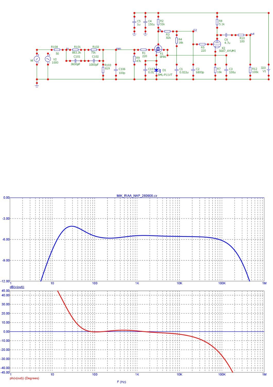

Схема для ТС в приложении. По образцу подключить генератор и антиRIAA и можно смотреть на режимы.

Вернулся к своему начертанию схемы ТС от 3 августа (кстати, дописали р к емкости С2? я просто забыл в спешке, "с устатку и не емши"), вот результат, очень даже неплохой для начала. Кстати, на русском есть книги Амелиных по микрокапу, последняя, кажется, по мс9 - вполне подходит.

сейчас такие изменения - вместо 82к - 106,2к,(из 2-х набрал) в катоде 6н6п - 13к.,R12=470к. питание 285в.
если не трудно, посмотрите что с коррекцией и riaa, спасибо.
Посмотрел. Исходный вариант - красный, измененный - зеленый. Разница в усилении 1 дБ, но у исходного меньше неравномерность.
PS. R12 не трогал - не влияет, раз, два - это ж где сейчас такой усилитель найти с входным 470 кОм?

Ну хотя бы у меня, с дросселем 900Н на входе... ))) А вообще, среди широко известных в узком кругу товарищей - до 1Мом норма...
П.С. А горбина в районе 20-30Гц +3дБ не будет автору критична? Всё же существенная нагрузка на тракт, особенно если это ШП или маломощный усилитель, не имеющий запаса по перегрузкам или высоким выходным сопротивлением.

мысли вслух - если принять внутреннее R лампы CV138 примерно 3,6 ком(в триоде), тогда -
3,6к + 51к+82к=136,6к - не высоковато? может ориентироваться на общее 130к.
по аналогии с EF86 , тогда может уменьшить 82к до 75к?
или лучше в аноде - 51к уменьшить до 43к,оставить 82к, +3.6к=128.6к ?
коррекция тогда поменяется? как, на сколько?
