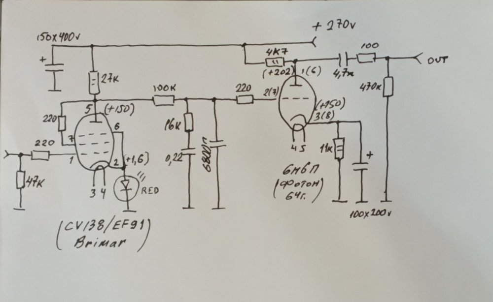

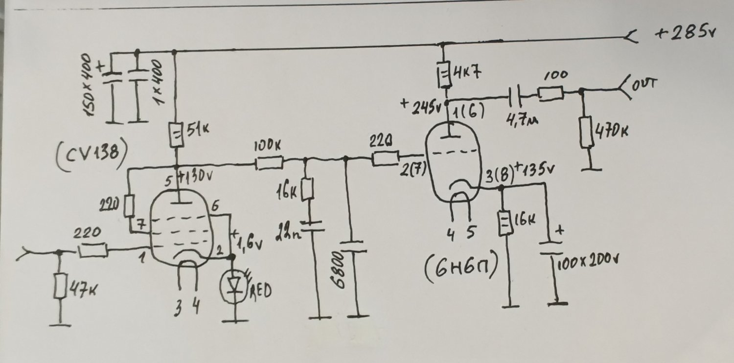

Всем здравствовать,
сочинил кор. по такой схеме, фона нет(хоть накалы и переменкой без подпорки)
звук шикарный, :smile-28:,замерил U в контрольных точках,(указал на схеме)
"терзают мутные сомнения....":smile-17: думаю надо в "консерватории"
подправить режимы, т.к. с расчетами у меня туго - помогите
довести до ума:smile-33:
Константин,приветствую, :smile-33:
в прынципе - хвататет,
как до 40-а довести? возможно лучше будет...
Можно небольшую ПОС приделать, как в ШурМ65. И/или перевести входную лампу в пентод.  Заодно и входная ёмкость войдёт в более приемлемые рамки.
Если не секрет, а непосредственная связь, да ещё  и при почти фиксированном смещении первого каскада, зачем сделана?
делал пентод - не понравилось...
ярчить начинает,низ пожиже становиться
Низ должен бы погуще становиться, наоборот...
может номиналы не те ставил...с +а -  220к на 7-ю ногу и с 7-ой - 0.47 на землю
В аноде EF91 надо бы резистор чуток увеличить, к примеру до 33-36к. Чтобы разница между анодом EF91 и катодом 6Н6П, была около 4-5 вольт. А то они сейчас равные, по 150 вольт.
кое-что изменил - в аноде 91-й - 51к(130в),катод - + 1.6в,
анод 6н6п - (+245в), катод - 16к.- (+135в), Uпит=285в.
имеет смысл в катоде 91-й сделать 1.8-2.0в. вместо светодиода?
Ну так при изменении номиналов и коррекция уплывёт...
И ещё вопрос: а как Вы слушали режимы триод/пентод, если внутреннее каскада разное и цепи коррекции требуют правки при этом?
все так, в пентоде звук другой, понял что пересчитывать надо,
вернул в триод стало все на место, подскажите как пересчитывать
(править цепи коррекции)чтобы получалось все  правильно,
1. Перевести первый каскад в пентодное включение. Или в УЛ включение, если усиление будет лишнее.
2. Поставить вторым каскадом что то с бОльшим усилением. 6Н23П или 6Ж52П в триоде.

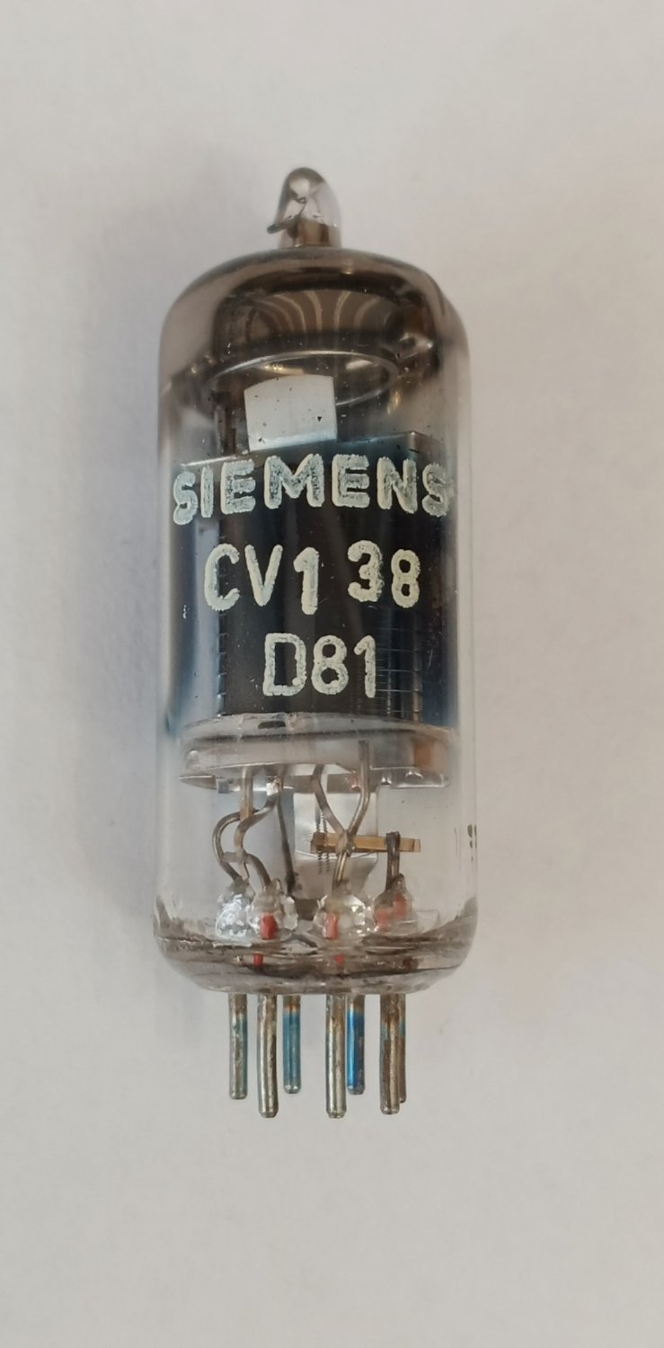

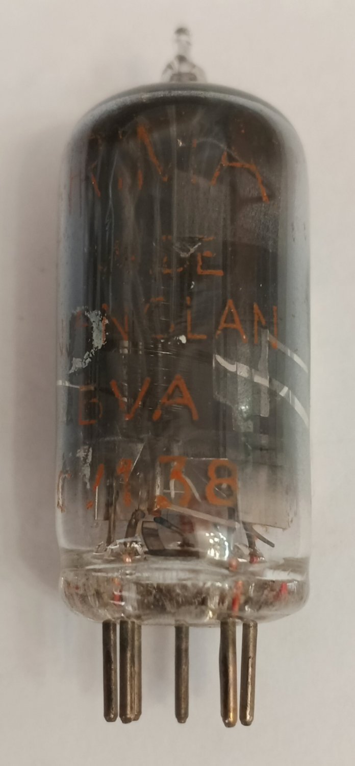

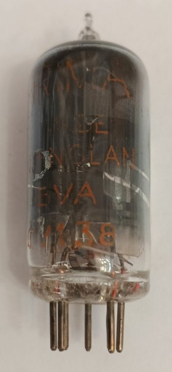

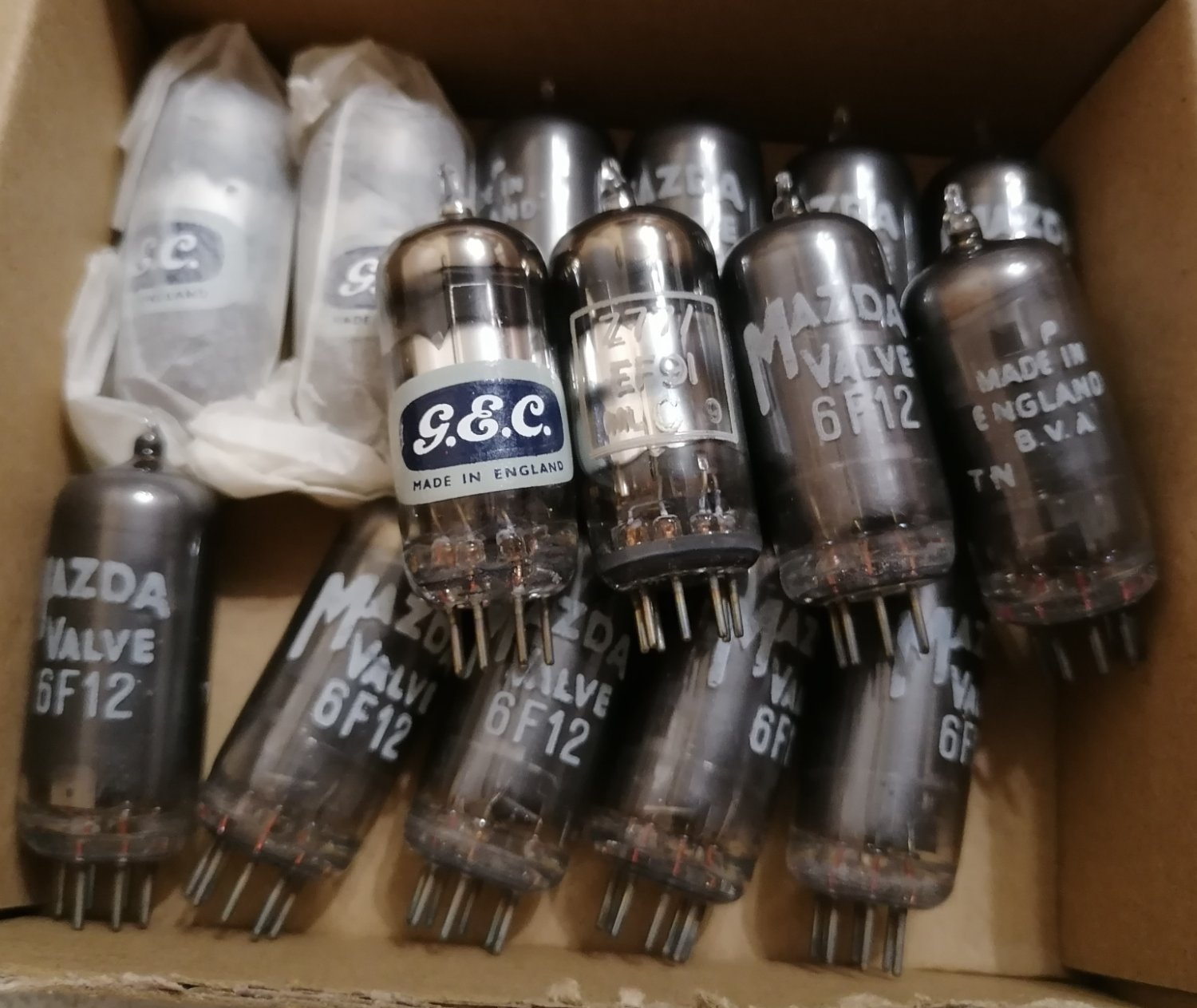

Вопрос по первой лампе. На схеме конкретно написано CV138/EF91. Это обозначение Mullard(синенькие такие). Brimar свои лампы  в связи с лицензионным противостоянием декларировала 6АМ6. Так какие у Вас?
Маркони-Осрам выпускала такие же, но под названием Z77. А Мазда - 6F12. Если надо, могу предоставить для  "поиграть".
Константин, у меня такие- вверху бримар, внизу CV138,в середине -made in england bva
есть еще сименсы(стекло голубое),с ними звук хрустальный:smile-28:

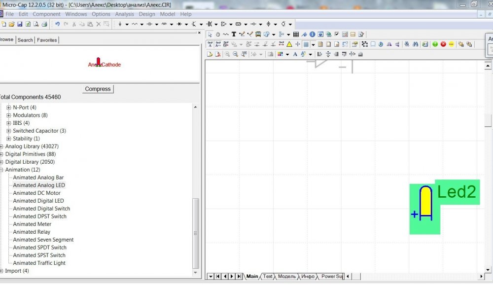

скачал микрокап-12,немогу в нем схему нарисовать...
обозначение ламп не нашел...вопщем тяжеловато
на 7-м десятке постигать, но интересно.
если кто сможет просимулировать схему в м.капе или в м.симе по (9-му посту)буду признателен:smile-33:

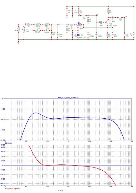

коррекцию проверить ушла-неушла....по слуху то все хорошо,но прибор необманешь.
Спасибо.
актуальная  схема, 100к заменил на 82к. на мой ух стало лучше, теперь как бы проверить в симуляторе...:smile-61:
Mik, а возьмите за основу шаблон, который alss выкладывал в теме ТаргеТ. Детальки там поменяете-переставите, оставив генераторы, цепочки, настройки симуляции. Я только не знаю, есть ли там в базе ламп ваши... В крайнем случае можно подобрать триод с примерно похожими ВАХ и параметрами. По-возможности гляну, когда комп будет под боком...
Вопросы задавайте. Будем вместе разбираться и осваивать! )
Таки да, в теме Таргет, что указал Normann, многое упомянуто.
Тот пример, что я выложил в теме ТаргеТ, не локализован, т. е. в нем нет моделей не из библиотеки микрокапа. Вечером (после работы) скину локализованный файл - со встроенными моделями.
По представленной схеме - увеличить напряжение питания, увеличить сопротивление анодной нагрузки 6Н6П.
с питанием промблема - только +285 может....
другого транса нет, а R нагрузки до скольки увеличить? 5.1к или 5.6к ?
