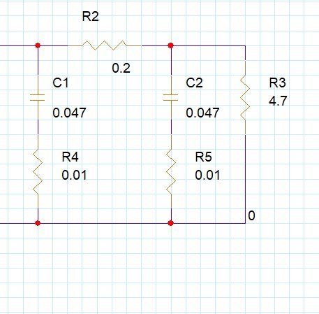

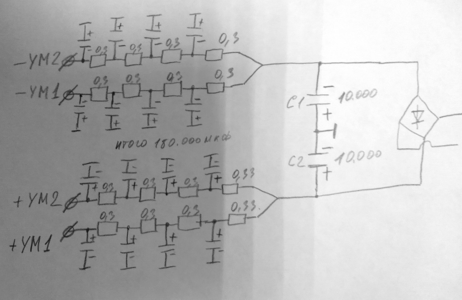

Если обратиться к реалиям, лучше делать CRC. Резистор около 0.1
... 0.3 Ом. Банка просто пополам(до/после). После определенной емкости завышение действующего тока "прекращается." Емкостей и трансов не жалеть. Попробуйте импульсники поновее. Но у них свои погремушки. Типа 10% перегрузки - рестарт.
47 минут назад, BAA сказал:
Спасибо.
Тоже об этом думал
Тоесть примерно так

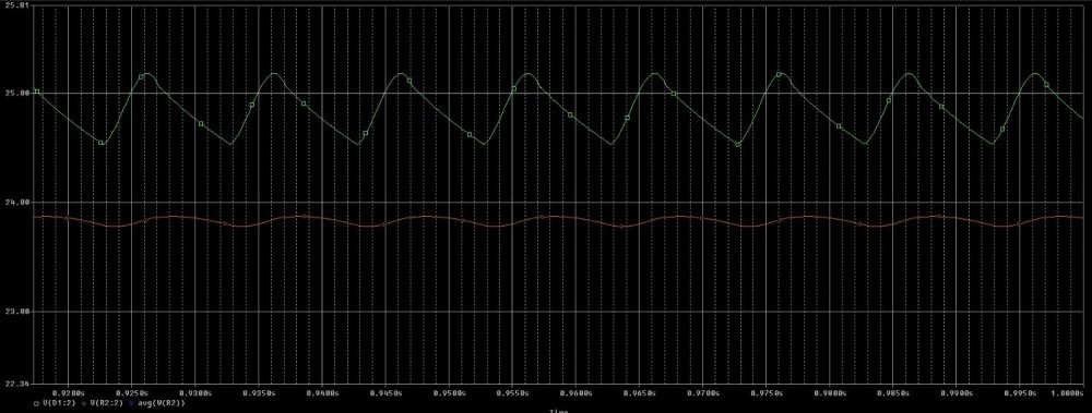

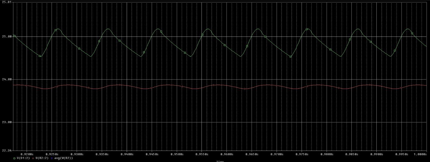

Зачем? Емкости нынче хорошие. 10...20...30...50 тыс мкФ до резистора и столько же после. Сопротивление вторички 24В транса на 200 Вт примерно 0,5 Ом. С учетом типового ESR при 47000 мкф порядка 5-10 мОм и собственно емкостного в 33 мОм, это дает хорошее сглаживание при одном звене. С другой стороны, при токе в 5А будем иметь:

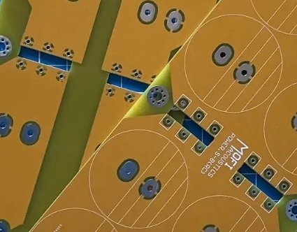

Наши китайские товарищи тоже вовсю CRC используют, даже платки под это дело продают. Щели в плате для прохлады керметов.
Бывает. На самом деле мощность на 0,2 Ом порядка 8 Вт при 5 А среднего. А не 5...
Резисторы такого размера остывают через медные выводы, а китайские товарищи отверстия предлагают. И термомостики - лишние, хоть и паять непросто. Хотя при тонкой фольге толку никакого.
Излишек напряжения гасить многозвенным СRCRCRC фильтром так себе идея. Фильтр с индуктивным входом при режиме усилителя AB - тоже мимо. Все же сюда просится стабилизатор на биполярном или полевом транзисторе, если перематывать трансформаторы не планируете. Сделать два по плюсу и по минусу.
